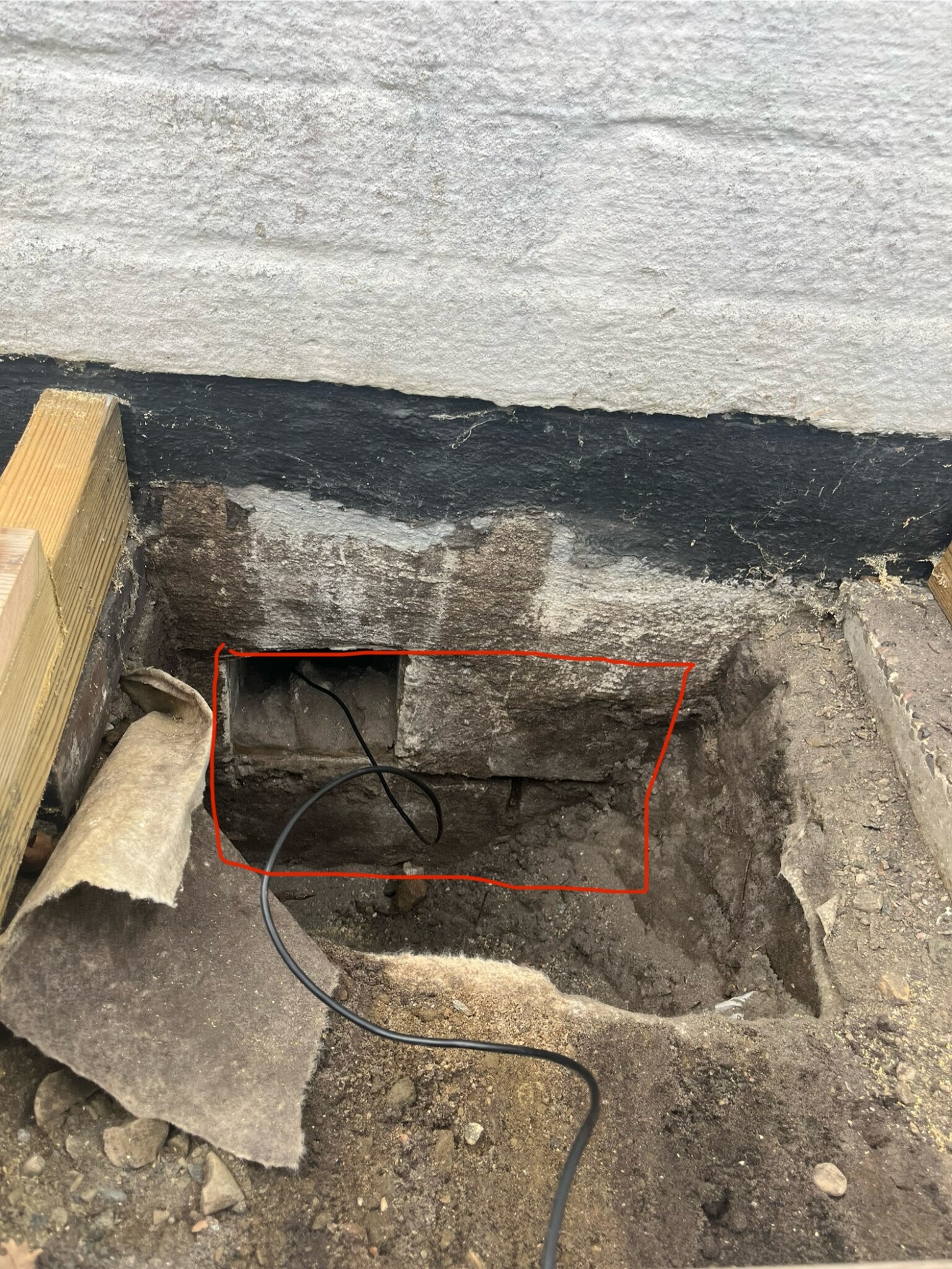

Hus från 68 med stängd krypgrund (fyra ventilationshål på 15x15 finns). Erge B
Har haft problem med lukt inne i husets ena hörn. Öppnat upp väggen och kontrollerat syll utan att hitta någon mögel etc.

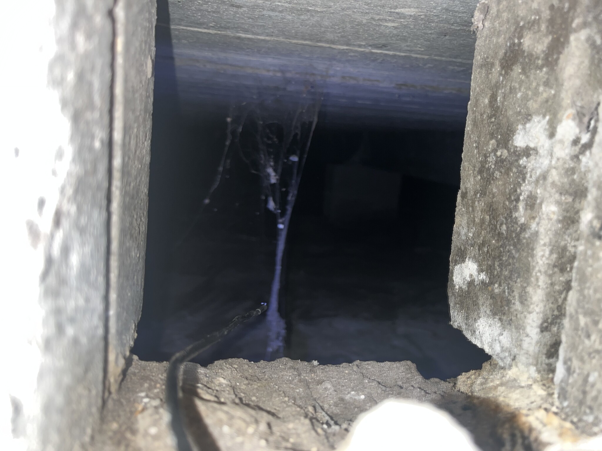

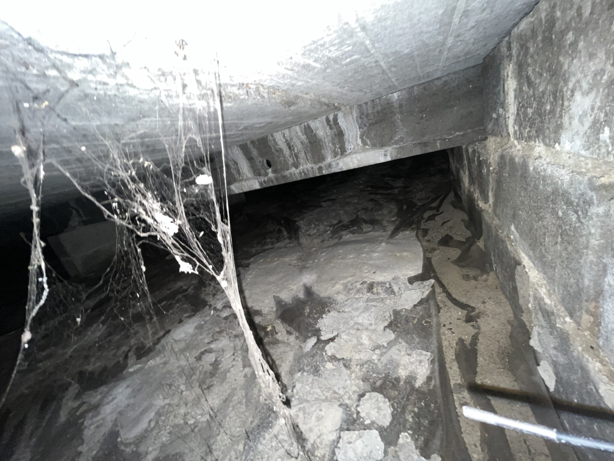

Då lukten påminner om fuktig jordkällare misstänkte jag snabbt krypgrunden. Öppnade upp ett ventilationsgaller och kikade in. Ser fint ut tycker jag, med plastmatta redan inlagd. Dock hög luftfuktighet på 87% uppmätt under några dagar, och dålig lukt.
Vill därför sätta in en sorptionsavfuktare jag kommit över billigt, men behöver en lucka på minst 40x40. Är dock orolig på hur mycket jag kan såga upp utan att störa konstruktionen och bärighet.
Någon expert som vill råda?

Expert nej, men av erfarenhet kan jag säga att du utan bekymmer kan ta upp ditt hål.
Eje_19
Du verkar ju ha betongbjälklag. Då har du inget där som kan lukta.
Om du ända vill ta ett hål så gör det på gaveln då långsidorna bär upp taket.
Stäng ventilerna och mät ett efter det under några veckor

Det är väl ändå vissa saker som kan lukta trots betongbjälklag?
Isåfall är dom över betongen. Alltså på insidan
Nej, betongen luktar inte. Men en krypgrund med betongbjälklag innehåller fortfarande damm, jord och andra organiska material som kan ge lukt när luftfuktigheten blir hög.
Eje_19
Ja men lukten får inte igenom betongen.
Jag försöker bara säga åt dig att fortsätta leta
