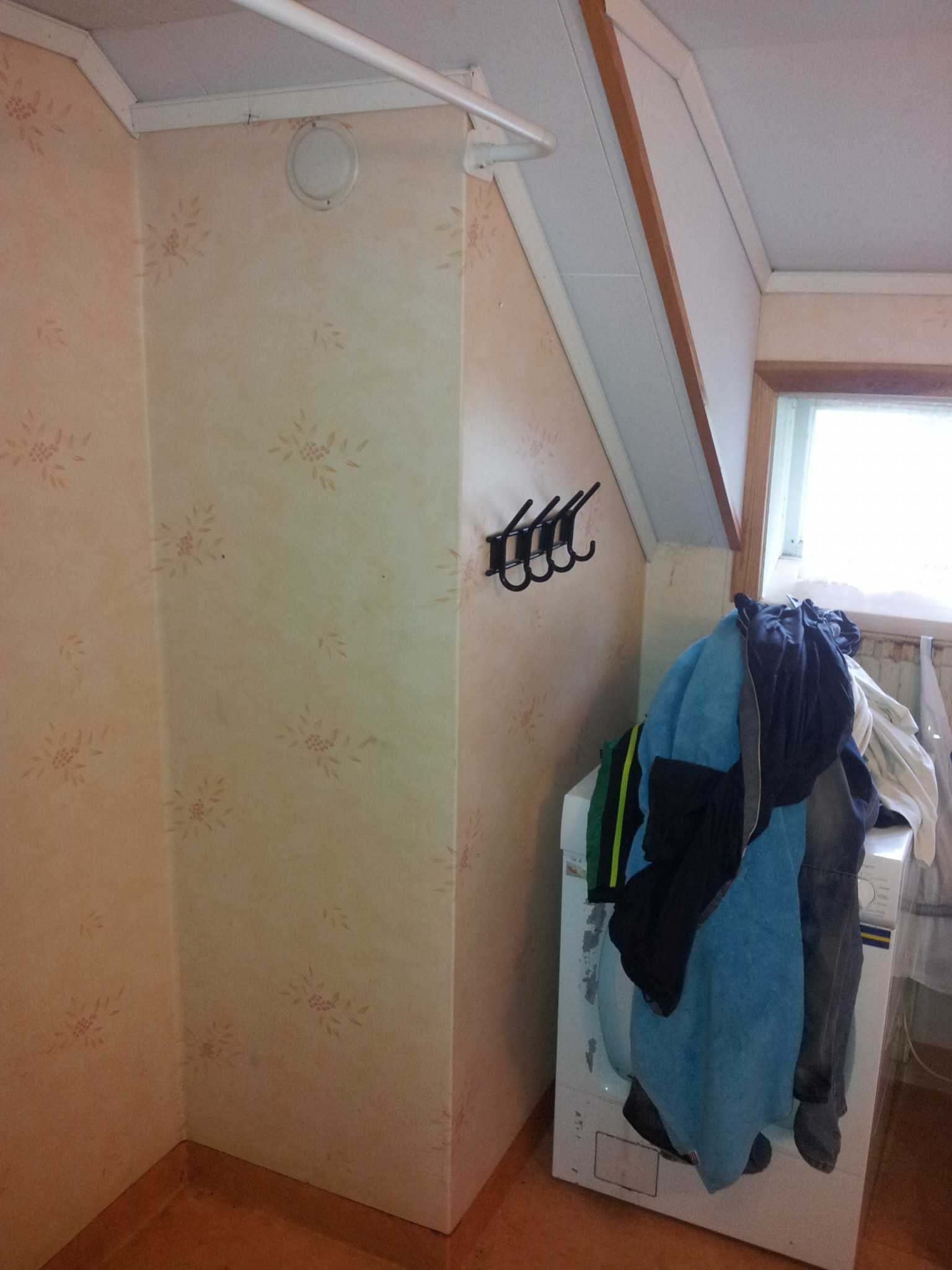

Skorsten passerar dusch utrymmet så ja undrar vart ska jag sätta inspektionsluckan?
duschen går mot väggen med ventil.
Är det bara riva dom vita plattorna upptill kanske?
Visa bilaga 67216

ingen?
Prova att ladda upp bilden igen för den syns inte.
B
Antar att du ska renovera utrymmet? Om det är schaktet som skall kunna inspekteras så kanske du ska satsa på en rektangulär inspektionslucka på väggen där tvättmaskinen står istället? Så slipper du riskera stänk på luckan.
