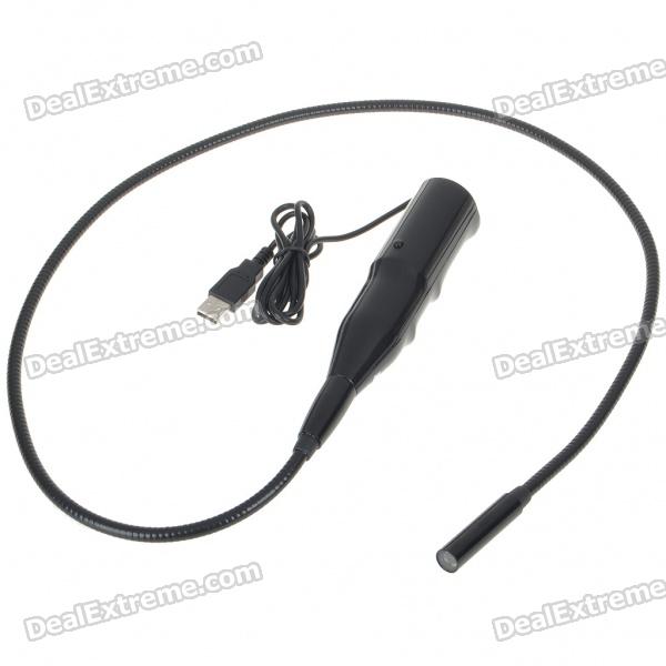

Jag har idag beställt denna: [länk] återkommer när jag fått den och testat lite!
Bilder? Hur funkade det?
Äsch beställ svenskt istället. De har inte så höga marginaler som man tror, och då får man även garanti, ångerrätt och öppet köp! :)
Har handlat från utlandet många gånger men det är som rysk roulette. Ibland får du något fungerande, ibland får du men det fungerar ej och ibland får du inget alls!
Speciellt från dx...
