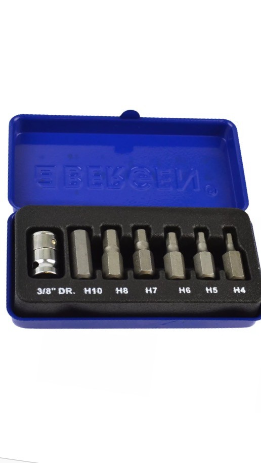

Små insex är oanvändbara som bits. Du kommer inte åt eller så blir du för stark med de skaft/dragare du har den på. Där är det bättre att satsa på ett set med bra insexmejslar.
Så stora som 12 har jag aldrig sett som bits. Tror 8 är det största jag stött på med vanligt 1/4" hex fäste. Det förmodligen pga att infästningen inte skulle hålla för det moment man drar så stora insex som 10 och 12 med.
En bra T-sats och lite insexmejslar är min rekommendation som komplement till de insex som följer med i satserna.
När vi ändå är inne på ämnet, personligen ogillar jag sexkant speciellt dom mindre, har råkat runda bultskallen när de suttit som berget ibland speciellt om de är små.
Tycker dock att mer och mer börjar gå åt Torx.

Vad jag förstår har väl bitsen i sig 1/4 fattning, alltså vanliga bits. Sen är det med en hylsa som gör att man även kan använda dem med hylsnyckel. Vilket passar mig perfekt för då kan jag använda dem i min vanliga bitsskruvmejsel och om behovet uppstår med mitt spärrhandtag Wera zyklop 3/8.Robert-san01 skrev:

Nja, då skulle inte H10 bitsen vara helt rak. H6 skulle ha varit nästan rak då.
Jaha ok. Då kan jag bara använda den med spärrskaftet då. Trodde det var vanliga bits. Det är knepigt det här. Det står ju bara att hylsan är 3/8, vilken innehär att den passar spärrskaftet, men det fanns ingen annan info som visade bitsens anslutningsstorlek.
Det bästa hade ju varit att hitta vanliga bits med en 3/8 hylsa som man kan fästa vanliga bits i.
