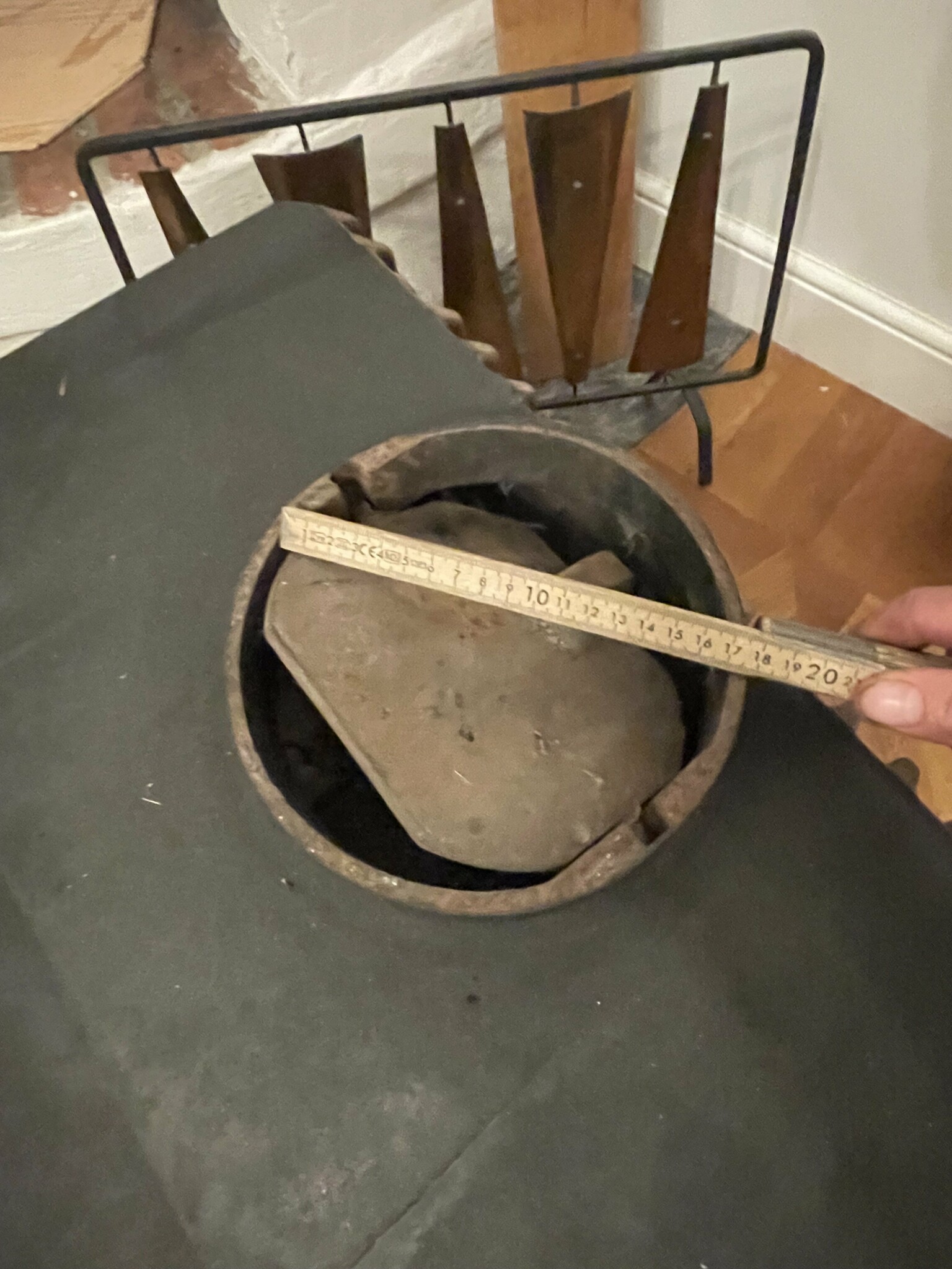

Skall installera ett insatsrör i min skorsten till min befintliga roslagskamin för att kunna börja använda den igen.
Då är frågan:
Vilken diameter behöver jag ha till insatsröret.
Rökanalen i befintlig skorsten är 13x25 cm.
Räcker det med ett insatsrör på 10 eller 12 cm?
Utdiameter från Roslagskaminen är 16-17cm.
Är det då ok att ha ett insatsrör på 10eller 12cm?
Tacksam för svar.

Jag drog 110 mm till mina vedspisar och fick det godkänt av sotaren, så med 120 borde du också få godkänt. Bäst är att ringa sotaren och fråga. När man gör det är det också en bra ide att ha mätt längden på skorstenspipan på ett ungefär.
Ok tack. Då kanske det kan funka.
