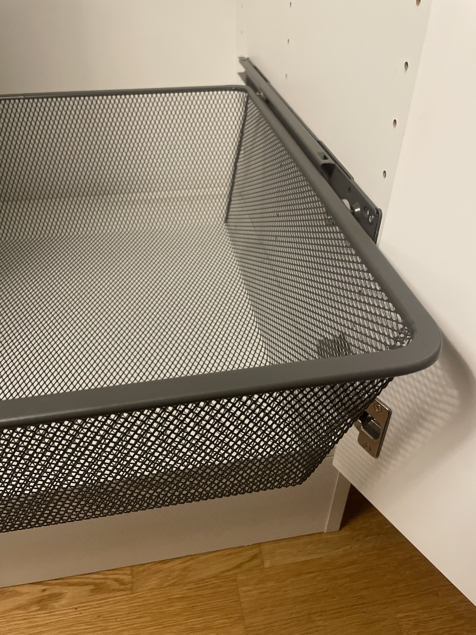

Tack för den här tråden!! Testade efter alla tips dessa backar med skenor från Beslagsmix, https://www.beslagsmix.se/product/e...er-536x494x160-vit-inkl-skenor-16-19?sku=2985, till mina gamla Vedum-garderobsstommar. Sparade tusenlappar. Funkar toppen och matchar dessutom gamla inredningen som också är i färgen antracit, om man nu bryr sig om sådant. Taaaack igen för ni testat och bjuder på era tips och råd.
  • Meshback på skenor installerad i en Vedum-garderob, antracitfärg, mot en vit bakgrund och trägolv.

Jag fick äntligen tid att ta tag i detta. Jag köpte skenor på Beijer bygg för 85kr per paret.
Hålen passar perfekt i Vedumskåpen, dock så används bara 2 av de 3 hålen i väggarna.
Till detta körde jag också Ikeas Hjälpa trådback 60x55 cm för 120kr.
Totalen blir 205kr per trådback jämfört med Vedums egna som kostar multum.
Vedum trådback bredd 600 mm: 389kr
Vedum skena höger: 62kr
Vedum skena vänster: 62kr
Vedum systemskruv: 1kr st (4st behövs)
Totalt: 517kr per trådback.
I mitt tyckte är detta en löjlig prisdiff
