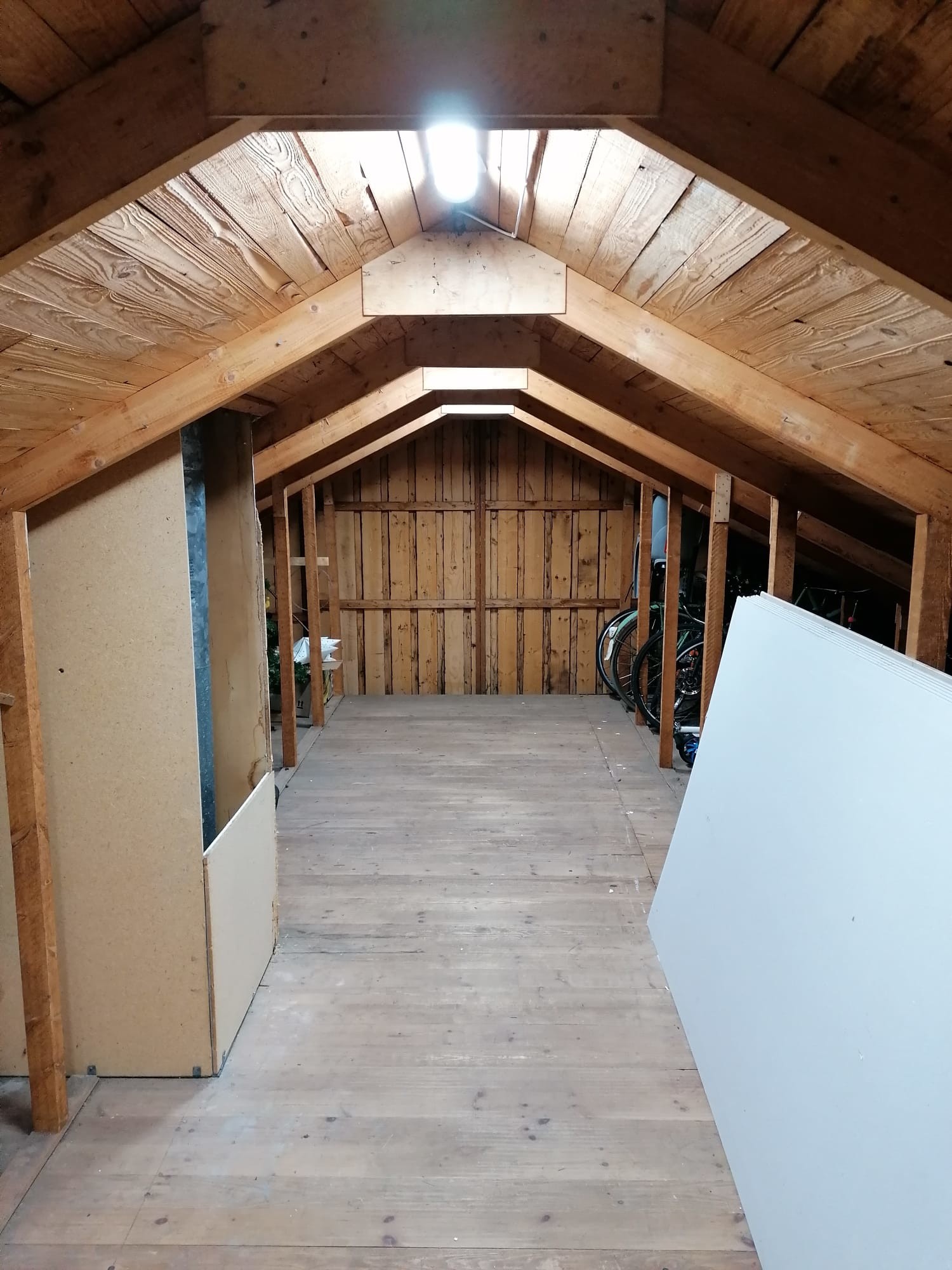

Vi vill bygga ett rum/loft på halva vår vind och har lite frågor.
Info;
Höjd från golv till nock: 210cm
Höjd golv till undersida av takstolsregeln: 200cm
Längd av vind som ska inredas: ca 9 meter.
Bredd mellan stödstolparna: 195cm
Huset står i Helsingborgstrakten (inte mycket snö).

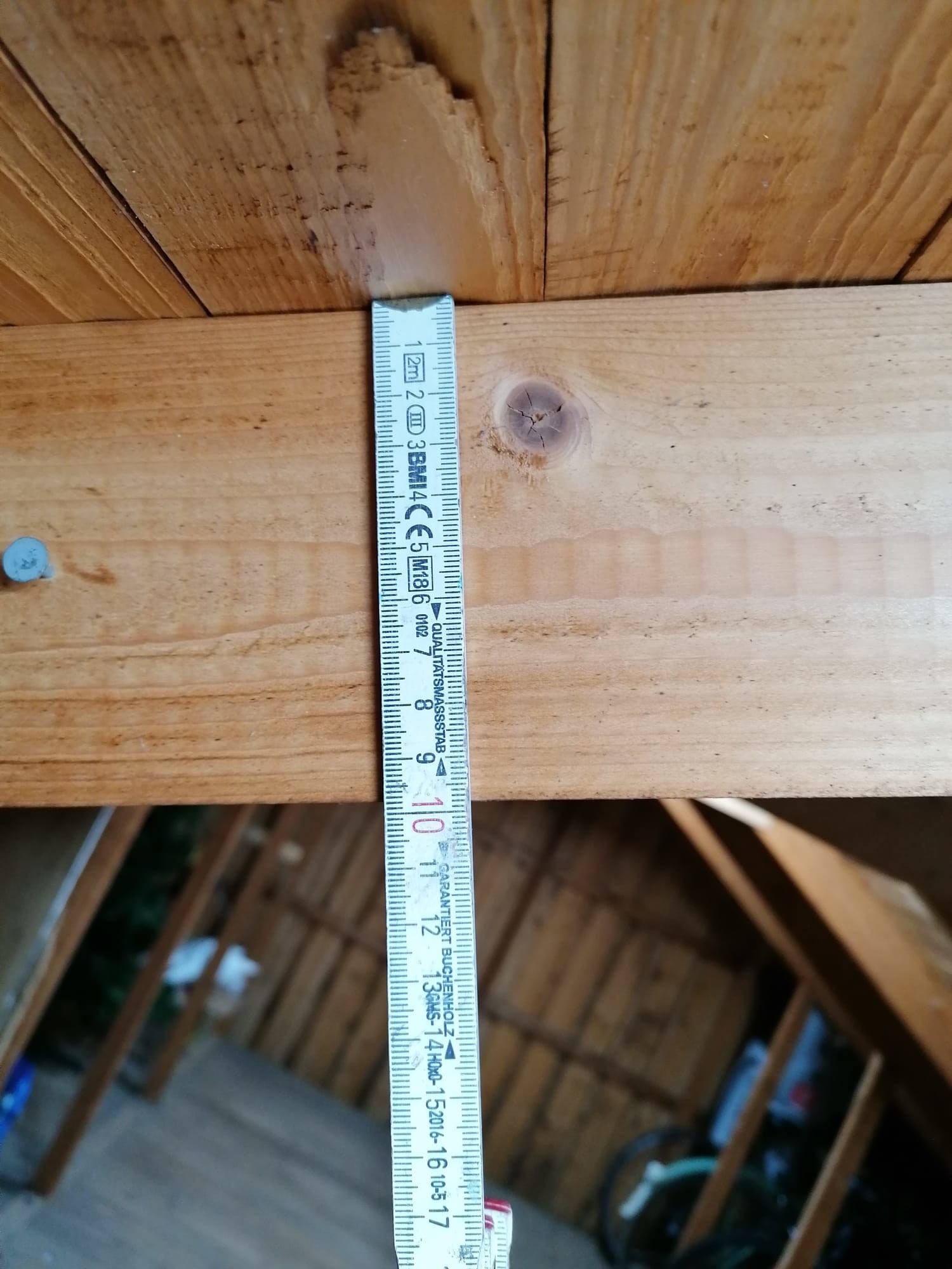

1. Isolering av tak. Takstolens regel är endast 95mm. Det ska ju finnas plats för luftspalt, isolering och sen gips. Sen tillkommer också golv och jag är rädd att vi förlorar mycket på höjden.
Hur ska jag isolera taket?
Vilken isolering, samt tjocklek, ska jag välja?
Räcker det med luftspalt + 95mm isolering eller kommer det behövas mer?

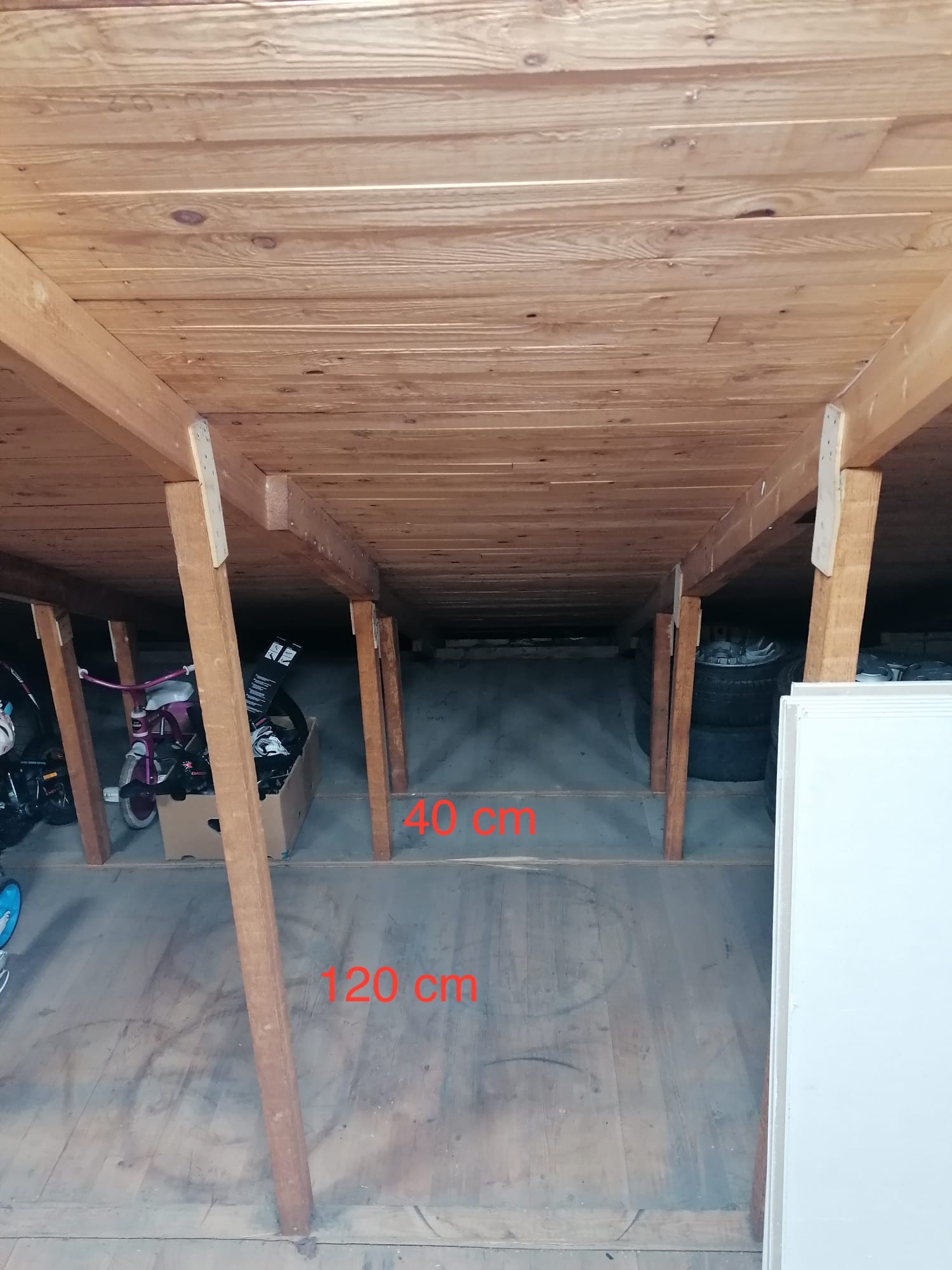

2. Ta bort en del av stödpelarna. Vi vill ha plats till lite möblemang och vill gärna ta bort några av de innersta stolparna som stöttar takstolen.
Kan jag ta bort dem eller måste jag stötta på annat sätt? Hur då i så fall?
3. Avståndet mellan takstolarna varierar ganska mycket, ganska ologiskt i min uppfattning.
Här är avstånden (c-c) mellan takstolarna av den delen som ska inredas.
112 cm
91 cm
100 cm
90 cm
90 cm
81 cm
106 cm
115 cm
80 cm
Kommer detta påverka något av tidigare frågor?
Hoppas någon kan ge mig en knuff i rätt riktning
Tack på förhand!

Klena takstolar som förmodligen måste förstärkas om du vill flytta in stödbenen. Det blir även väldigt lite isolering med mellan 70-90mm. Du bör prata med någon konstruktör och ev söka bygglov/bygganmälan. Ska det bli rum eller bara förråd?
Hur mycket isolering skulle kännas tillräckligt?Jonatan79 skrev:
Tanken är typ gästrum med någon säng.. kanske kontor med skrivbord.
Hade varit kul om vi kan nyttja utrymmet året runt.
