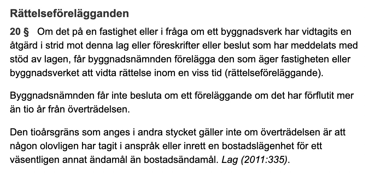

Claes Sörmland
LaszloToth LaszloToth skrev:
Har du paragrafen som styr vilka ärenden som preskriberas och inte? Tack på förhand!
11 kap 20 §, tredje stycket PBL (sånt måste jag söka i lagtexten, jag är bara en glad amatör med en konstig hobby...):
Svensk text från lag om rättelseföreläggande vid byggnadsöverträdelser och tioårsgräns.
