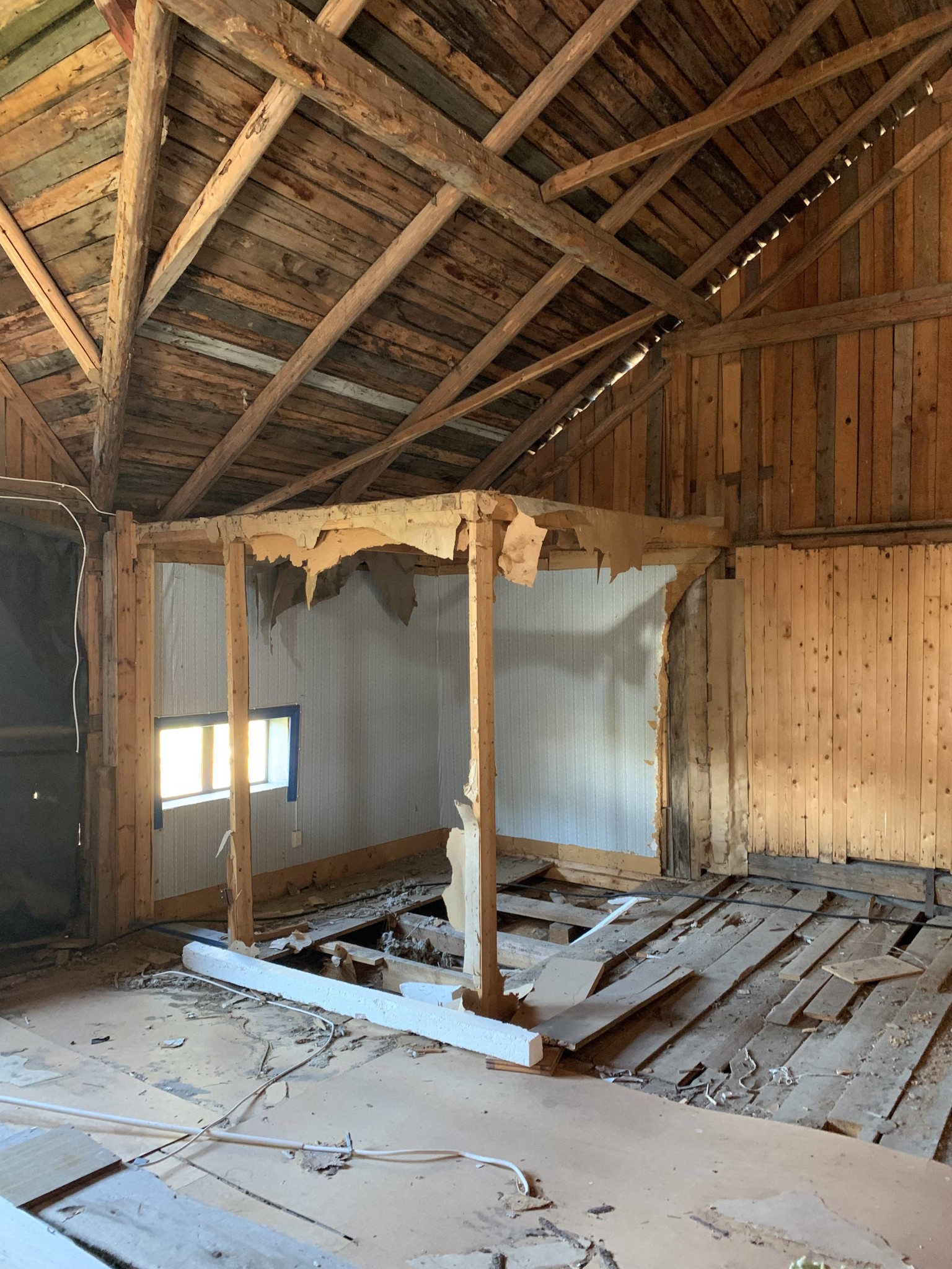

Jag har köpt ett gammalt hus från slutet 1800 som behöver renoveras, bla skall vinden inredas som idag är helt öppen och oisolerad. Men nu till min fråga: i ena hörnet på vinden är golvet lägre och det hänger ju förstås ihop med att takhöjden i motsvarande rum på entrévåningen är låg. Väldigt låg…. Rummet är ett gammalt kök. Hur ska jag lösa detta?
  • Öppen vind i äldre hus med synliga träbjälkar och skadat, delvis borttaget golv i processen av renovering.
Beror väl på konstruktionen! Antingen höjer man ju upp golvet och får även högre takhöjd i köket. Alternativt behåller man kökets låga tak och bara fyller upp mellanrummet så att golvet på övervåningen får samma nivå.
