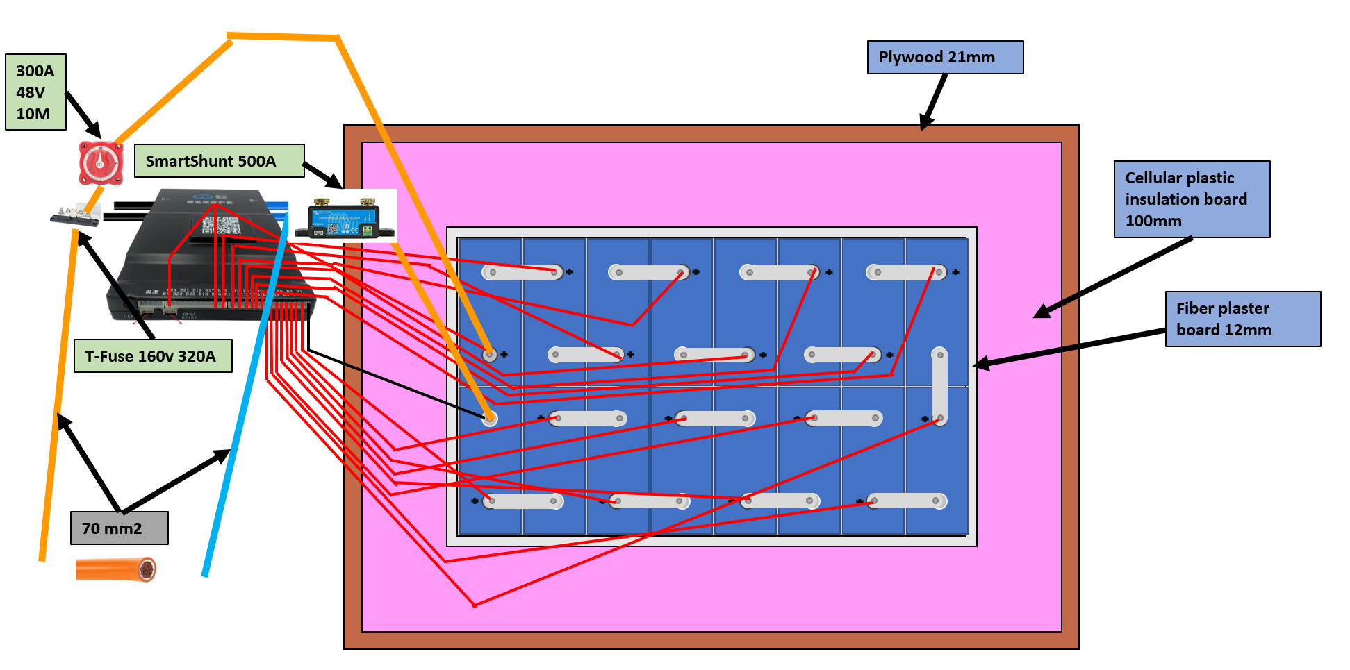

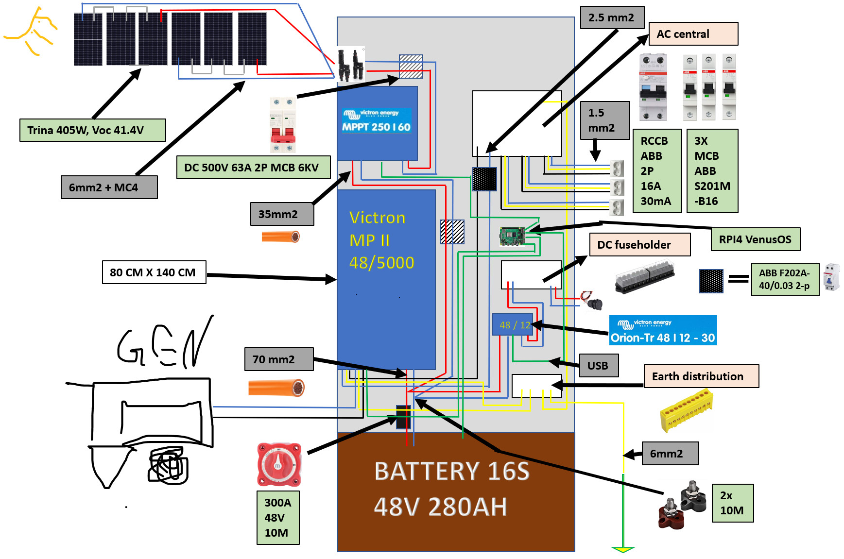

Har skissat på en off-grid installation till stugan och främst fått inspiration från dvs. YT-kanaler.
Kommer kunna ta hjälp av kunniga bekanta innan installationen tas i bruk, men försöker komma så långt det går i planeringsfasen på egen hand. Går det att utläsa något av nedan? Noterar ni något som verkar vara knasigt? Feldimensionerat? Finns det utrymme för förbättringar? Något som är onödigt? Sorry för röran i bilden, har ingen aning hur man ska göra ett korrekt flödesschema.
I text kan installationen beskrivas enligt det följande. (a) Två strängar med tre paneler i varje går via en dvärgbrytare in i MPPT:n med 6mm kablar. (b) Från MPPT:n går laddningsströmmen genom en likadan dvärgbrytare till två enpunktskopplingar (10M bultar) till batteriet med 30mm svetskabel. Pluspolen går genom en strömbrytare. (c) Från enpunktskopplingarna (10M bultar) går en 70mm svetskabel till (1) invetern och (2) batteriet. (d) från invertern går DC-out till en elcentral med 2,5mm2 kabel efter att ha passerat en dvärgströmbrytare. (e) I elcentralen skapas tre slingor via brytarna på bilden, och därefter går strömmen ut på fastigheten med 1,5mm2 kabel. (f) Från batteriet går också en slinga till en 48v till 12v konverter, som därefter leds ut i hushållet ,via existerande kablar, till ciggarettutag/USB-uttag. (g) I batteriet, är 16 st 280AH 3,2 celler seriekopplade med kopplingsskenor i koppar. Från den slutliga pluspolen går den 70mm svetskabeln som tidigare nämnts till en brytare, till en rejäl T-säkring, som sammanbinder BMS:ens p- (ingen aning varför denna kallas p-, men på detta sätt verkar andra ha kopplat) ut i systemet, och (h) minuspolen går till en SmartShunt på 500A, BMS:ens B- och ut i systemet.

Av intresse, vad gör frigoliten runt batterierna? Det är något jag spontant inte skulle ha där pga brandrisk. Hellre då rockwool om det handlar om att isolera för kallställning.
Du ska nog titta noga på specifikationerna för växelriktare om den klarar av att driva en felström som är tillräckligt stor för att lösa dina dvärgbrytare. B-karakteristik är bättre än C men varför 16 A? Det krävs minst 48 A och för att säkert lösa krävs 80 A.

Bms se till att få en variant med lågtempskydd, du får sämre livslängd om du laddar batterierna när de är för kalla. Vad tänker du för variant av bms?
Har du funderat kring alternativ som growatt spf5000es? Klart lägre pris, men bara en mppt (kanske räcker?). Skulle ju ersätta båda victron prylarna. Vet inte hur den står sig kvalitetsmässigt.
Har för mig att man kan bygga en "pre charge curcuit" för att ladda upp inverterns kondensatorer på ett säkert sätt när man ansluter batteriet. Går ju att klara sig utan, om man tillfälligt använder en resistor t.ex.
Ser ut att vara rejält grova kablar överallt.
Möjligtvis är ju 6 solpaneler i minsta laget, men det är väl frågan vad din målbild är, och tillgänlig yta. Jag tror man på höst/vår skulle ha glädje av några paneler till.

Ja det är vettigt. En tryckknapp med ett motstånd i serie som kan läggas över batteribrytaren. Tryck på knappen några sekunder och slå sedan till brytaren.B BSOD skrev:

Exakt, är för isolering. Har också tyckt att det känns lite problematiskt. På grund av vikten måste ju isoleringen vara någon form av bärande skiva. Nu kommer jag att klä friggon med gips, men helst skulle ju allt material vara hyfsat brandsäkert... Har någon något tips?tommib skrev:

Tack! Är verkligen nybörjare och tänkte att det ungefär var att jämföra med en större säkring i ett hushåll. Jag trodde även att ju lägre ampere angivelse en brytare har, desto lättare har den att bryta, är det inte så?tommib skrev:
Ska jag byta till typ en sådan här?
https://www.rexel.se/swe/Produktkat...1-pol/Dvärgbrytare-10kA-1-pol-C-80A/p/2116622

Du behöver mäta upp vad du får för kortslutningsström, det kan du göra med en installationstestare. Eller så kallar du dit en elektriker.M Messier1994 skrev:Exakt, är för isolering. Har också tyckt att det känns lite problematiskt. På grund av vikten måste ju isoleringen vara någon form av bärande skiva. Nu kommer jag att klä friggon med gips, men helst skulle ju allt material vara hyfsat brandsäkert... Har någon något tips?

I händelse av en kortslutning måste brytaren orka bryta kretsen, så man får dimensionera dvärgbrytarna efter kortslutningsströmmen.
Den beror på hur bra jordtag du skaffar, hur grova och vilken längd det är på kablarna mm.
Kort sagt, du kan inte räkna fram den utan måste mäta upp den.
Gips har bra motstånd mot eld, så klä du batterilådan med gips och isolera den med stenull. Du behöver någon form av energikälla så du kan justera temperaturen i lådan. Det kan tex vara vattenledningsvärmare som brukar dra 2W/meter som du kan ringla inne i lådan. Dessa justerar sig själva efter temperaturen.
Kortslutningsströmmen här kommer nog mest begränsas av vad invertera orkar mata ut.
Du ska absolut inte gå upp i storlek, snarast ner vad gäller dvärgen. Man måste som sagt titta på invertern.
Använd markskiva för batterilådan och gör en botten av plywood+gips som vila ett på skivan.
Ärligt talat ska du nog fundera både en och två gånger till på detta, du verkar inte ha så bra koll på det elektriska och detta är på intet sätt en ofarlig anläggning.

Absolut, och det kan inte framhållas tillräckligt, ingen bör kopiera ovan inkoppling för den kommer behöva många justeringar.
@Bo.Siltberg Hur kommer det sig att man ska ha en Dvärgbrytare innan JFB och inte efter?
Är det förresten problematiskt att korsa DC-kablar med AC-kablar i installationen? Eller bör man försöka avskilja dem på något sätt?
