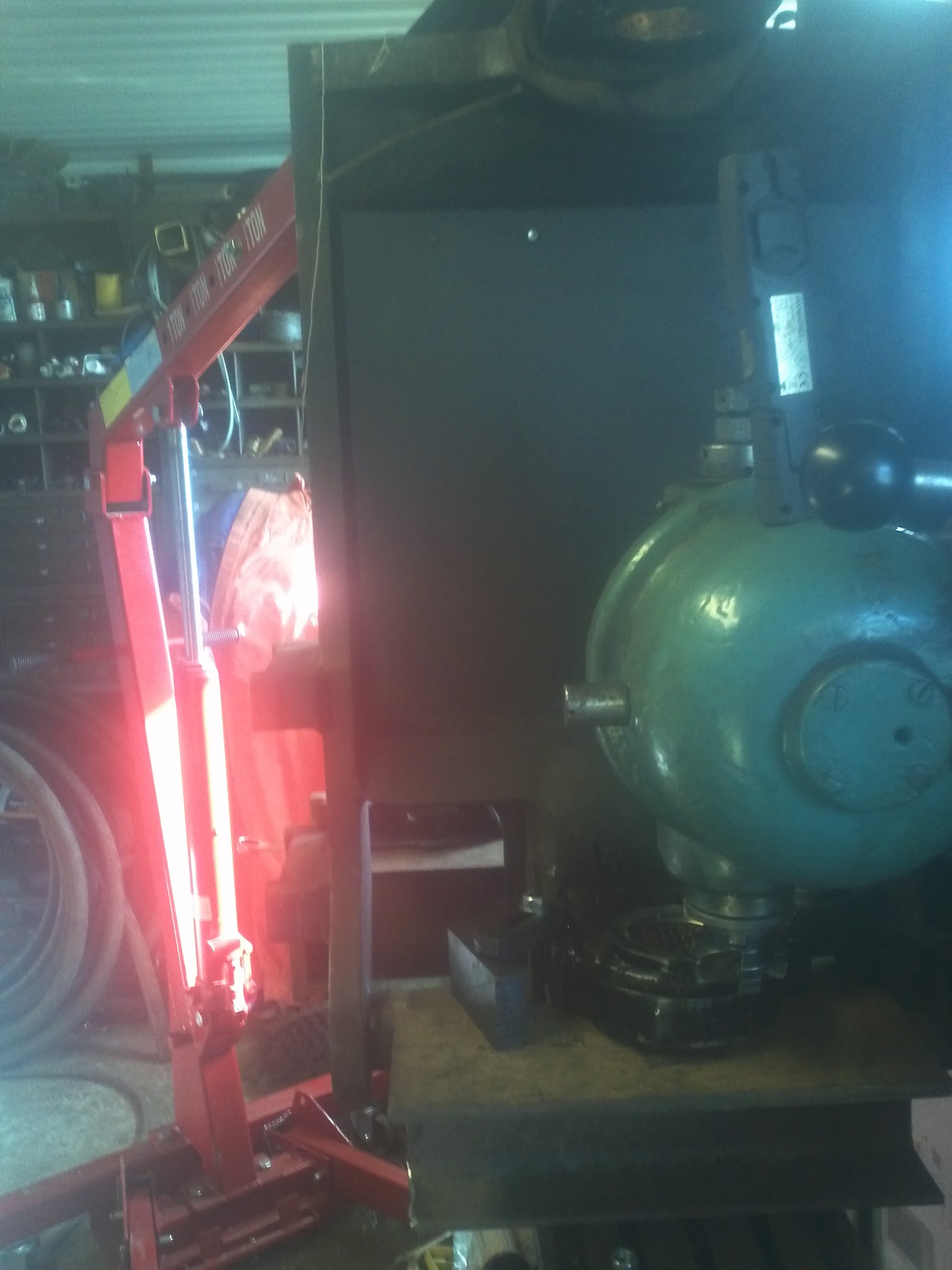

Vet inte vad maxvikten till fräsen kan vara, men kraftigt överstigen här.
Rototillt. svetsad och alborrad och nu uppspänd för planing. Fick lyfta med motorliften. Två man lyfter inte bottendelen. Ingen travers i svarvrummet.
Planar för ett shims 5 mm, inpassning med bladmått.
