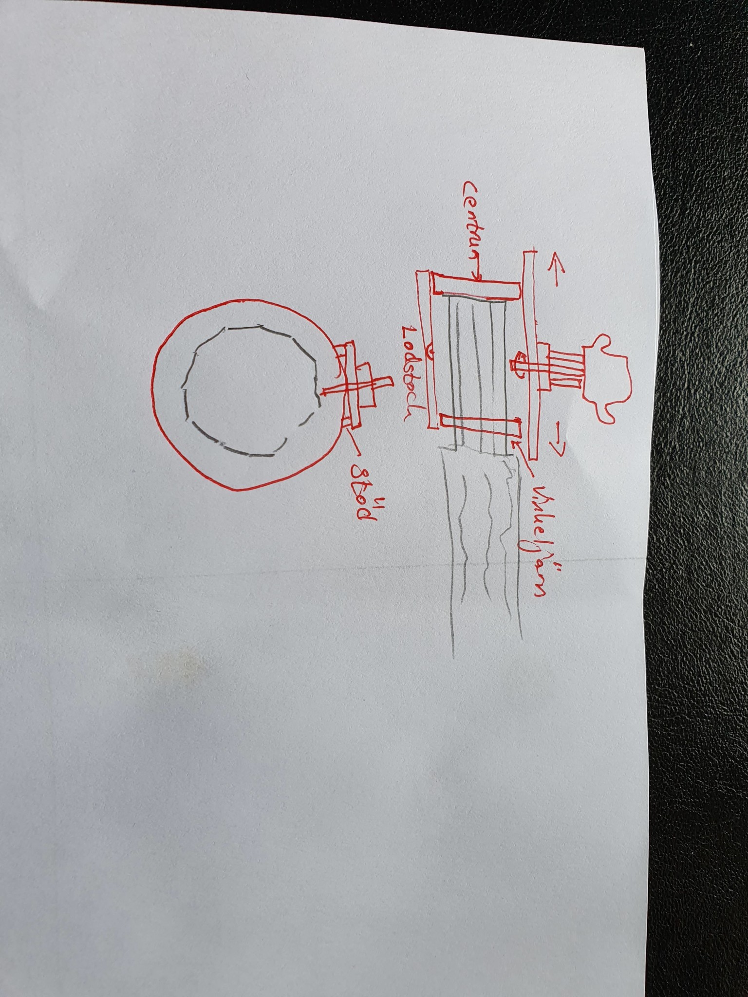

Jag tror på frässvarv för att (kraftigt) minska den roterande massan, antar produktionseffektivitet inte är det mest prioriterade - men det lär vara ett jiggbygge av rang med de där dimensionerna och behövs väl fräs/stål med rätt lång ”räckvidd” i djupled för att inte stock och jigg ska krocka (alt väldigt många fasningar i förarbetet).

Och om du sätter upp dem mellan 2 dubb så för att göra det hela säkrare se till att du har typ 2 träd som kan säkra stocken så den inte kan rulla mot den som svarvar/fräser.

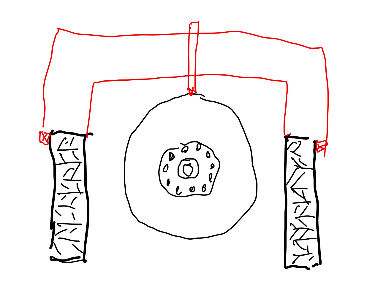

Tänker jigg som träs över stocken och skruvas fast. Två cirklar som är i lod och parallella. Förmodligen ihopskuvade i monteringen och sedan fästa i stocken. Efter det tas stöden bort.
Sedan stödlister för ramen som går fram och åter för att inte fräsen ska tilta.
Vet dock inte hur noggrannt det blir.
Ber om ursäkt för dålig skiss...
Edit: Eller ett grovt avloppsrör som skruvas fast över stocken med distanser i kanterna. Sedan sågas mitten bort och så har man stöden.

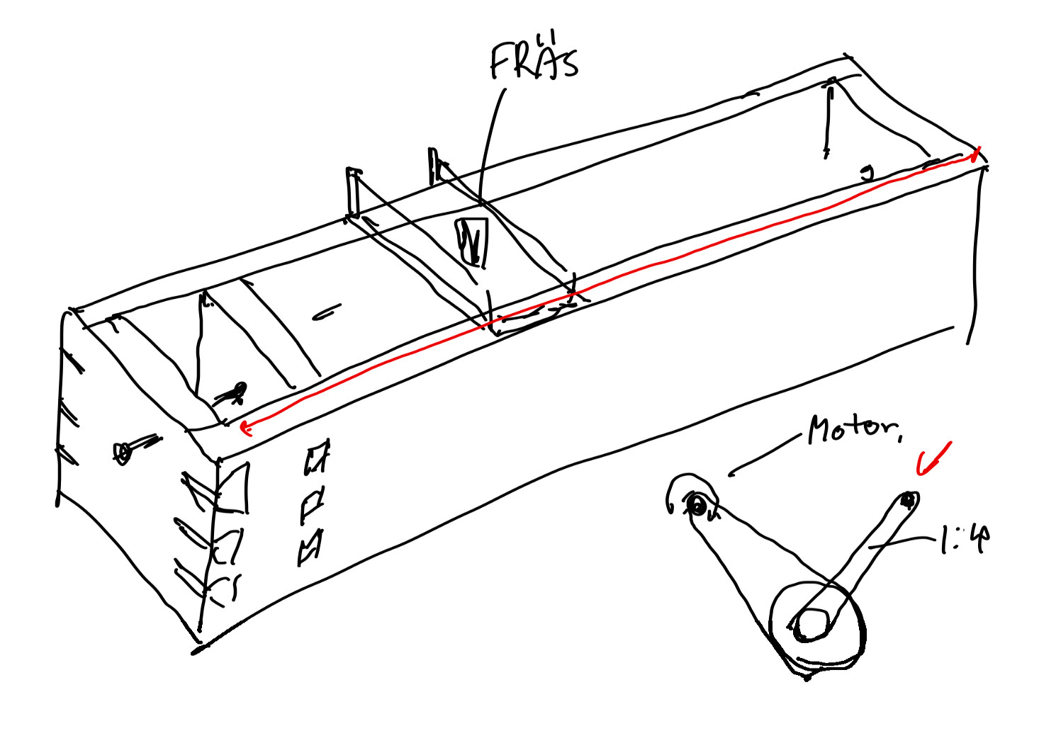

Svarvning låter för mig som om påfrestningarna kommer bli orimliga. Ingen konstruktion jag kan föreställa mig kan rotera en obalanserad tvåtonsstock 200 varv per minut utan att flytta sig eller bryta ihop.
Återstår någon form av frässvarv. Då handlar det mest om tålamod.
Stocken har en omkrets på ca 2 meter. Gissar bara om matningshastigheten men 4 meter i minuten kan vara lämpligt. Då kan stocken rotera 2 varv per minut. En fräs riggas så att den skär tvärs fibrerna i samma riktning hela tiden. Så fräslådan behöver bara ta upp kraft i en riktning förutom kraften från matningen. Med ett 25mm notstål i fräsen kan du mata 10mm per stockvarv vilket ger 2cm i minuten. M20 har en stigning på 2,5mm. Då påfrestningen på fräslådan blir måttlig så borde det duga.
Det blir drygt, men med maskinell matning handlar det om att slå igång grejerna på morgonen och sedan starta om med nästa varv tills det är klart.
Gigantisk modell av @Ola C s Snabba och smutsiga frässvarv
Ram för stabiliteten. Kan ramen användas som referens vid bearbetning så är det ingen nackdel att den finns där.
Behovet av precision är överdrivet. Ett större problem är att fästa stocken så att den inte glappar eller börjar glappa innan jobbet är klart. Kanske gamla traktorvagnsaxlar kan duga.

Om stocken är riggad så att den går att rotera så är det förhållandevis enkelt att märka upp var det skall tas bort. Då tror jag på TS tanke att grovbearbeta med bila.
Ellar så riggar man upp en linjelaser. Det skulle troligen jag göra.

Ju mer balanserad stocken blir. Ju högre hastighet kan man tillåta vid roteringen. Vid en rotation på 60 varv/minut så kan man använda skärande metoder. I samma gigg som en fräs eller motorsåg kan stål monteras.
Ett stål från en skrubbhyvel skulle kanske ge rätt utseende.
