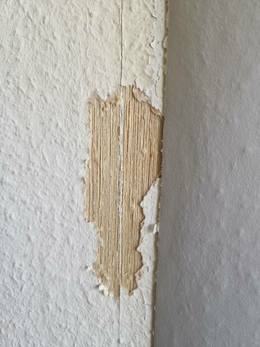

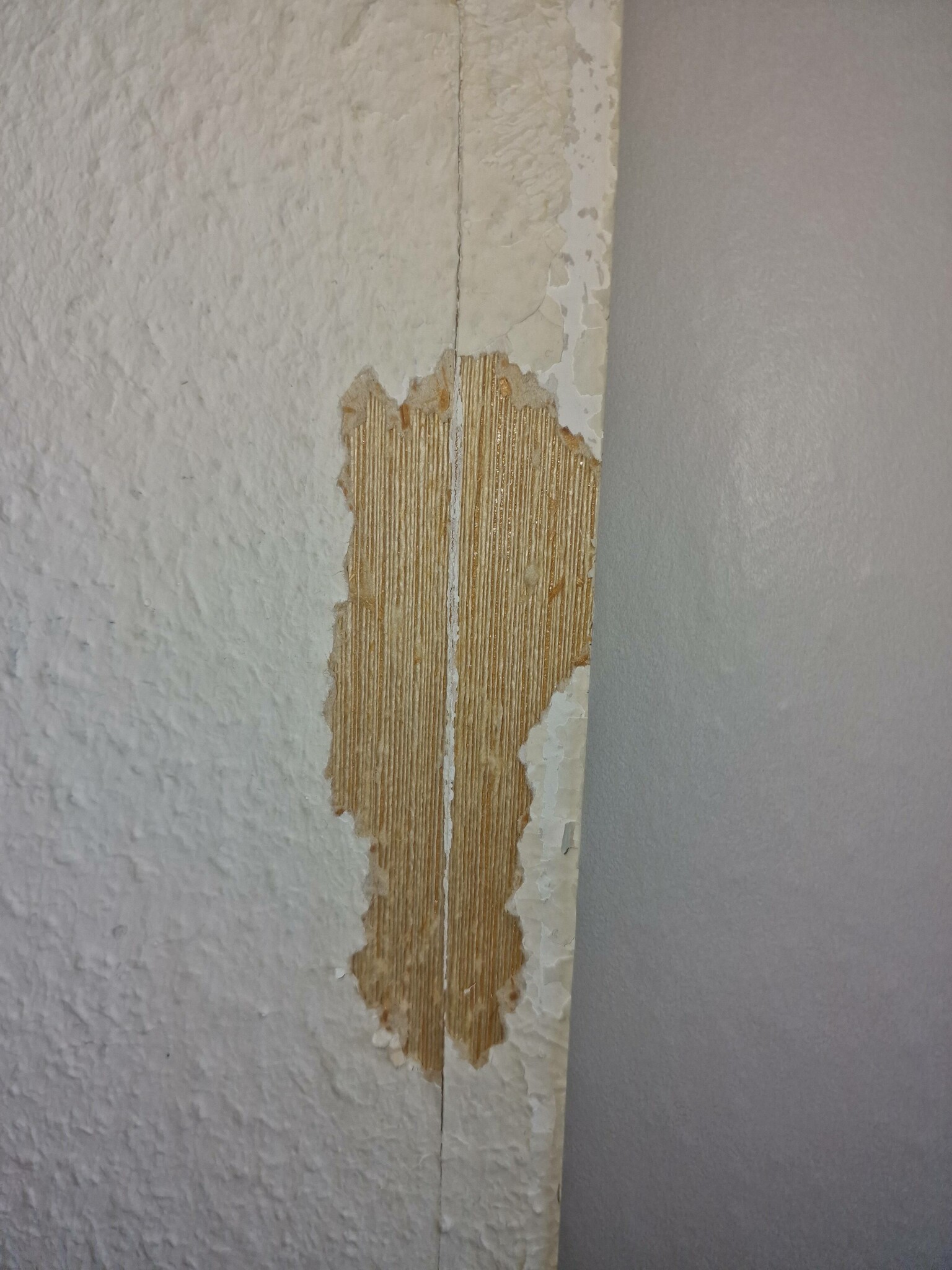

Tanken är att tapetsera eller måla. Vad är det för material under tapeten? Vad ska man göra innan tapetsering eller målning på en sådan vägg? Se bilder.

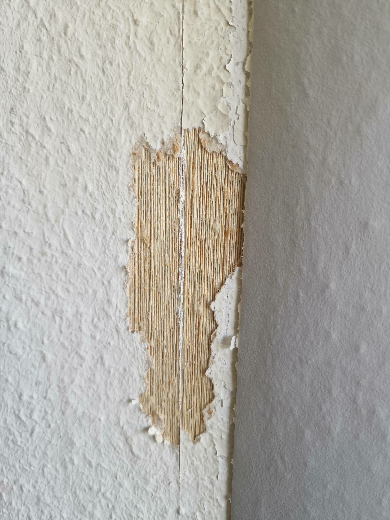

Under den vita tapeten finns det ytterligare en tapet.
Den beigea tapeten är en slags vävtapet som var vanlig på 70-talet.
Här är en tråd angående den typen av tapet,
https://www.byggahus.se/forum/threads/mala-pa-70-tals-tapet-med-lintradar.247240/
Kallas bla för sjögrästapet,
Tack för svar.Den ser vävd ut. Hur ska man gå tillväga om man tar bort all gammal tapet och tapetserar på nytt? Jag har kört med non woven tapet och vill gärna fortsätta med det. Ska man tänka på något speciellt när det gäller lim?Demmpa skrev:
