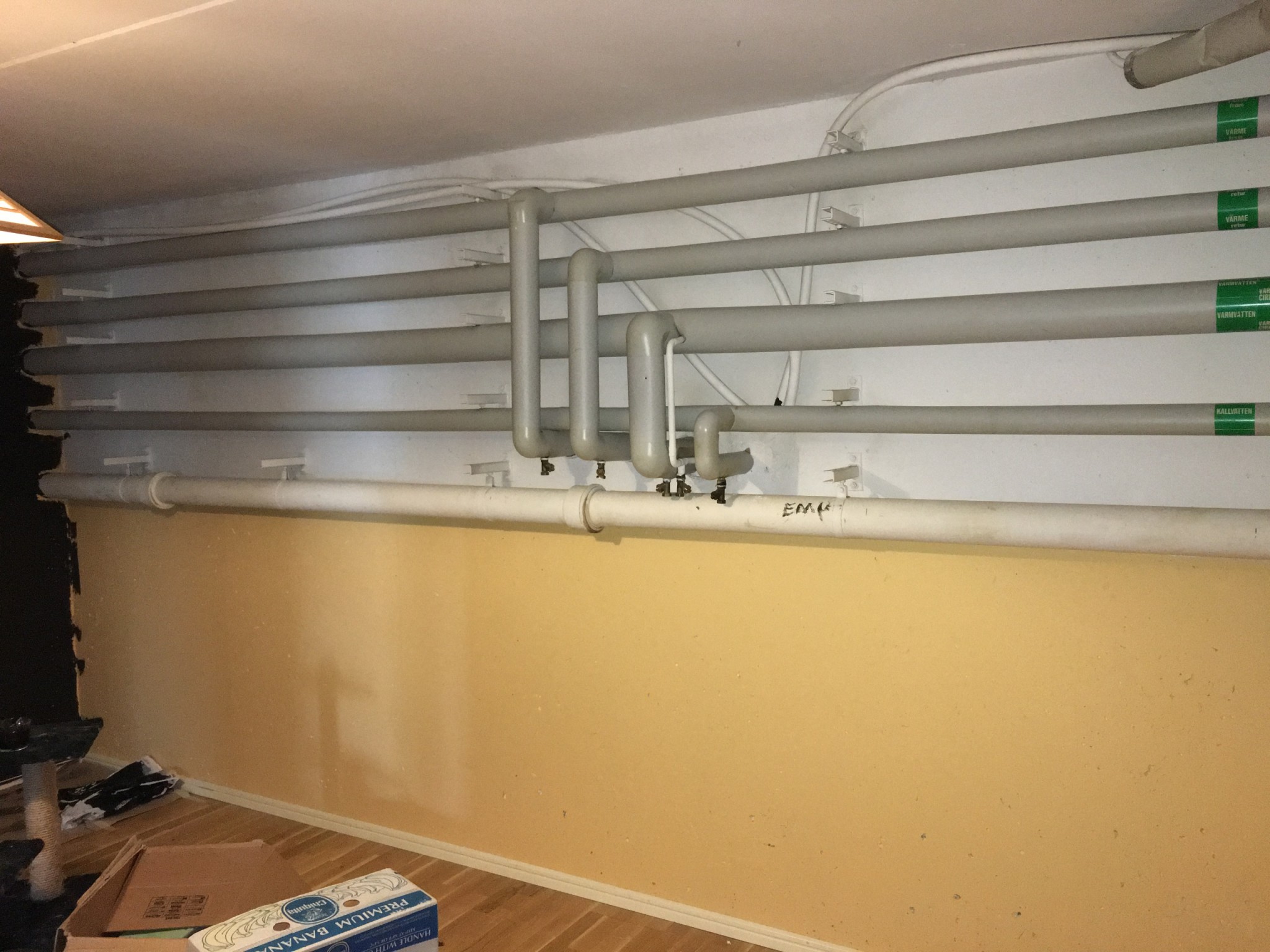

Jag som är helt novis på sånt här. Jag vill sänka taket och ha spotligths men rören vid en vägg i rummet komplicerar saken. Jag vill ju dölja rören men inte göra vägg hela vägen ner. Tänkte låta utrymmet under rören va plats för hyllor för förvaring.
Jag har läst en hel del DIY-guider hur man ska regla upp vägg och tak med plåtregel men jag hittar inte lösningar på hur jag kan gömma rören.
Kolla bild och kom gärna med tips hur ni skulle ha gjort.
Lite plåtvinklar och reglar skall väl fixa det där. Det ser ut att sitta ngn. sorts ventiler på rören, där bör du nog ha en inspektionslucka, så ventilerna är åtkomliga.
