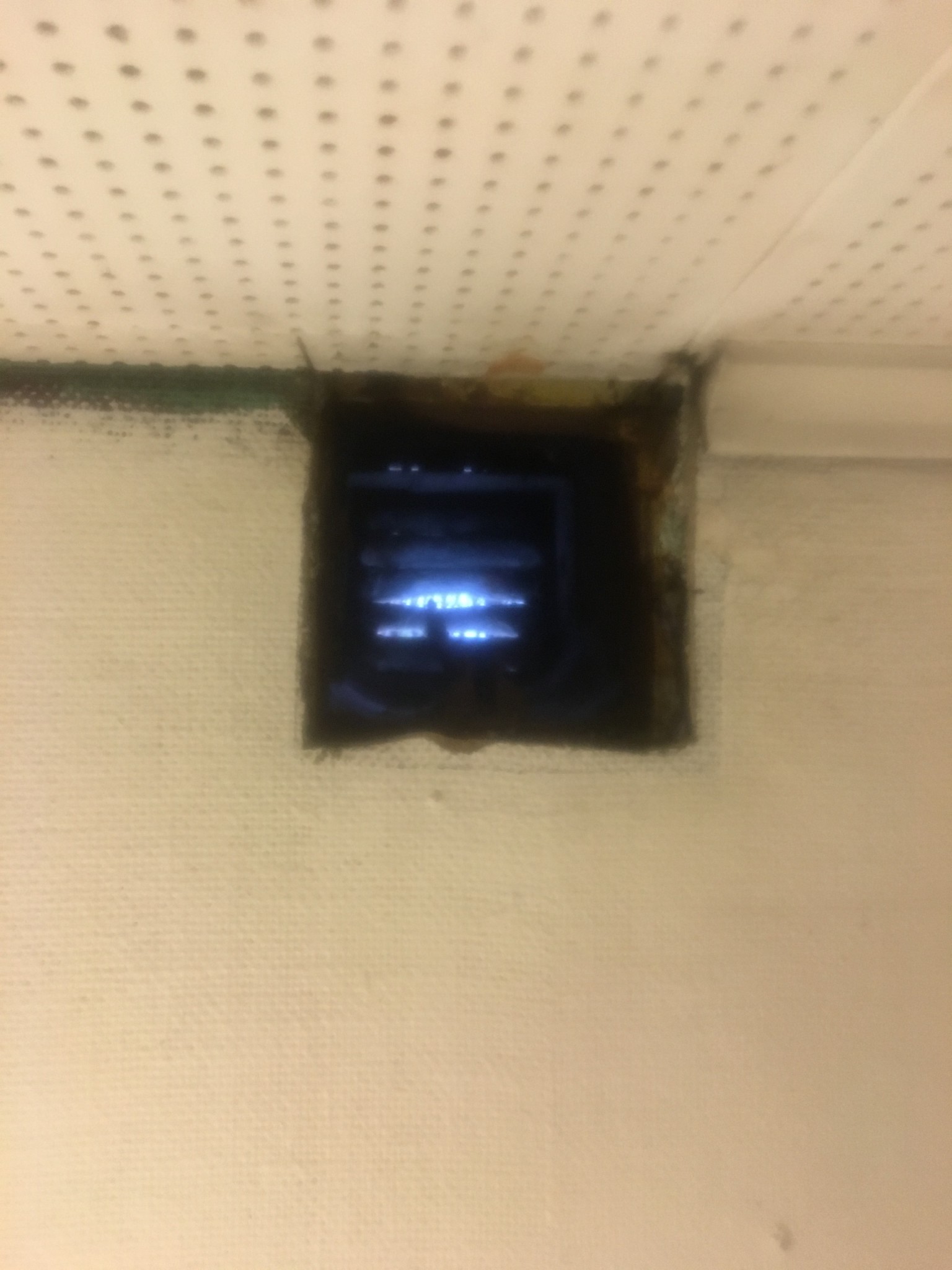

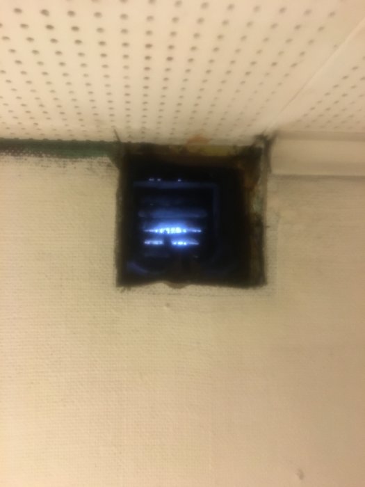

Jag har ett rum i källaren där taket är fruktansvärt fult. Gult & inte alls fint, med små hål i som ni ser. Mina tankar går att byta detta. Antingen spackla & måla, el plocka ner & sätta upp ngt nytt.
Men nu undrar jag, kan ni se på bilenvad som kan finnas ovanför??
Ser ut som gips ovanför först. Ser man längre in i ventilationshålet så är det svart papp & där ovan trä. Tror ni man ska & kan ta fram det?
Kan det bli snyggt?
Tar man bort pappen då??

Bör man sätta ett komplett rör för friskluften här?

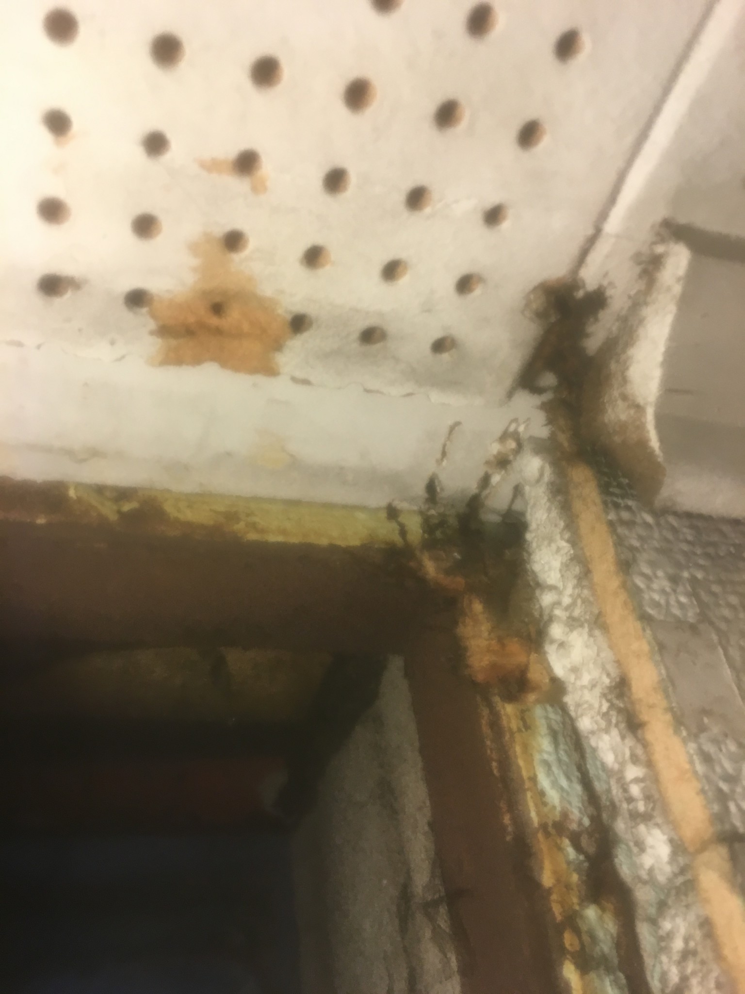

Kolla innerväggen. Det är trä. Bör väl vara dött material i källare el har jag fel?

1. Man ser ingenting på de suddiga bilderna :)
2. Ett rör tillför ingenting.
3. Jo, inte ska du ha något trä där.
Går inte att få det snyggt med spackel på den skiten tyvärr. Tvätta och måla eller riv ner å sätt något innertak eller gips.

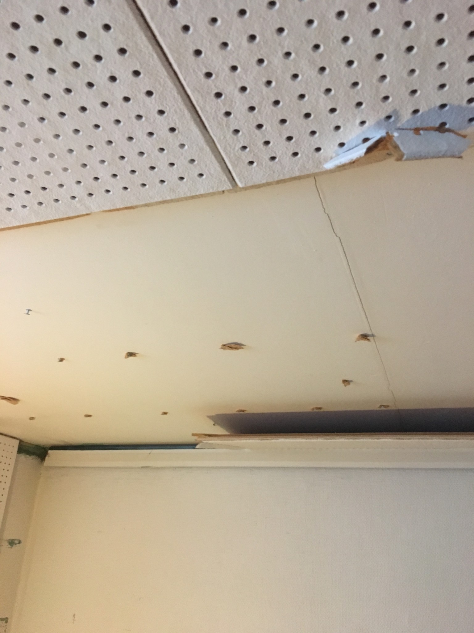

Ok tack ska ni ha. Jag har som ni ser börjar plocka ner. Verkar vara gips innanför. Sitter spik & ngn spricka i det. Kan jag spackla detta & få bra? Alltså slippa köpa nytt & sätta upp.
Nedmonterad takbeklädnad som visar spikar och sprickor i underliggande gips.
Jag skulle riva allt, putsa och måla.
Riva gipset innanför yttersta lagret? Vad finns där innanför då?
Jag hade innifrån ut : gips, isolering, plast, betong. Tog bara bort allt. Oavsett vad som finns under så är det speciellt fräscht. Provborra och se?

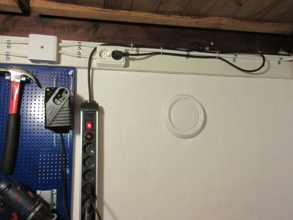

Visst kan man snygga till ventilen. Jag hade det som TS och sedan blev det såhär:
Renoverad ventilinstallation på vit vägg med ny tallriksventil och organiserad kablage ovanför arbetsyta.
Placera insektsnät mot gallret inifrån. Kapa till ett vitt ventilationsrör 100 mm dia och stoppa i hålet. Fyll på med fogskum i utrummet runt röret men ta det i omgångar så att inte skummet knäcka röret. Lägg putsbruk det sista 2 cm. Måla. Stoppa in en tallriksventil. Klart.
Plattorna som du tar ner är nog till för bullerdämpning, dvs ge bättre akustik.
Ok men nu pratar du om väggen. Ja jag får ta bort träet. Verkar sitta frigolit som isolering men har bara sett lite från sidan.
Jag undrade mer om taket. Det gipset som kommer fram efter att jag nu tagit ner de där bullerdämpande skivorna. Kan man få den gipsen snygg genom spackel & slipa?
Perfekt! Tack 😊👍
Så gör jag!
Ok tack
Kommer fram gips under. Dock med sprickor i samt mkt spik fr bullerdämpande skivorna. Kan jag få det snyggt?
Iom mkt spik från de hålade plattorna så blir det mkt spackling. Sprickorna måste spacklas med remsa.
Tror det enklaste du kan göra är att sätta upp ett nytt lager gips på det befintliga. Alt riva ner det gamla först, men oavsett så får du kanske problem med elkablar och armaturer i taket då de måste tas bort för detta.
