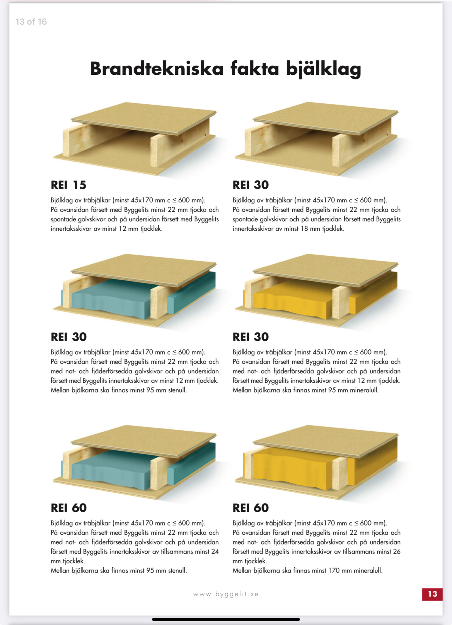

Hur löste ni innertaket? Många bud, gips, dubbelgips? Osb för att kunna hänga saker? Eller folierade innertakskivor? Det verkar vara olika bud från kommunen om hur man uppfyller brandklass och vilken klass som krävs (EI30?).
Funderar på vanlig folierad spån a 75kr/m2. Vore skönt att slippa hiss och spackel/målning.
Vi körde gipskortplank. Gipsskivor med fasade sidor i format 120x60 eller 240x60. Ger ett mönster i taket och känns lite lyxigare i garaget men enkelt och sätta med hantrbara skivor och bara spackling på skruvskallarna men inget i skarvarna.
Enligt denna så räcker det med spånskiva i tak och golvspånskiva som undergolv på övervåningen ( med isolering i bjälklaget).
Intressant att det är så olika bud, från säljare och kommunens bygglovshandläggare.
https://sortiment.angesbysagen.se/wp-content/uploads/2018/04/Byggelit_Undergolv_broschyr_web.pdf
