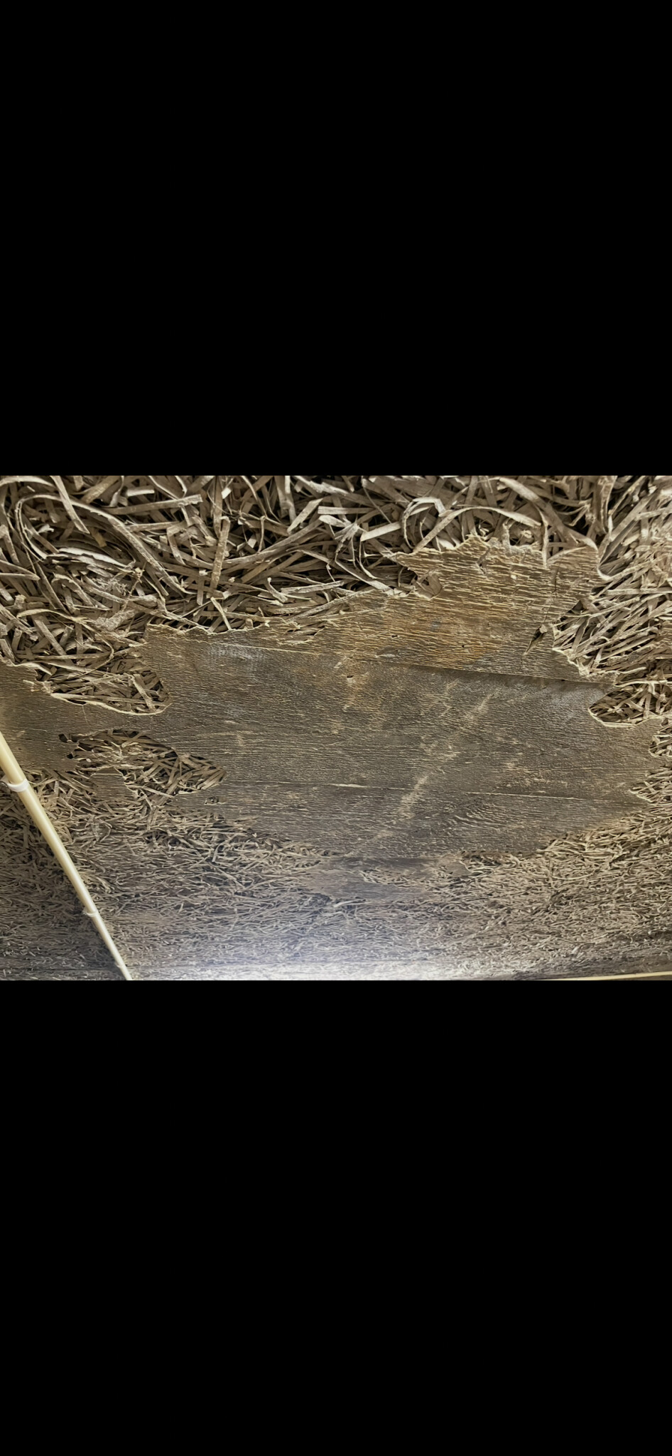

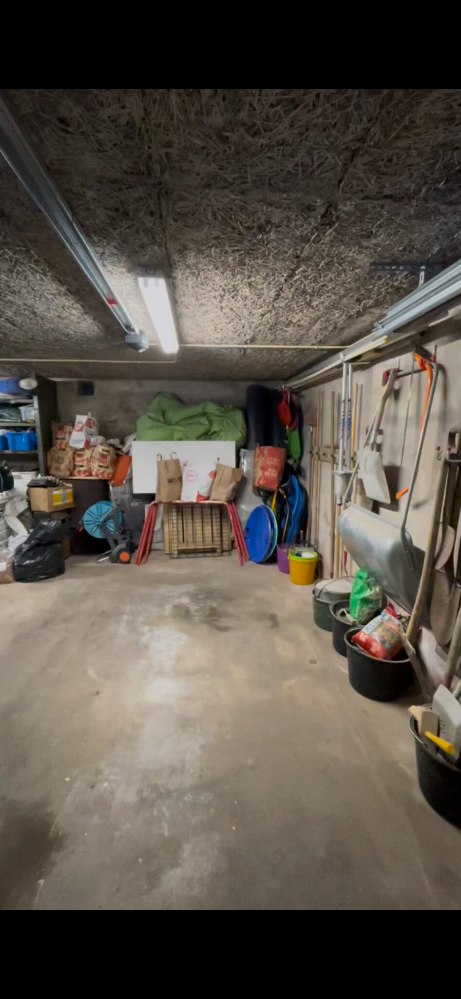

Har nyligen köpt hus med garage. I garaget är det någon form av skivor i taket och i en annan del som har varit förråd är det putsat i taket, förmodligen samma skivor under putsen.
Någon sa att det är träullit och att det har gjutits fast när garaget byggdes. ( oklart när det byggdes, kanske 80 talet ?) taket är platt och det är en altan ovanför garaget.
Nu till min fråga. Har tänkt att renovera garaget och vill inte ha det fula taket, vad har jag för alternativ?
Riva allt? Sen gipsa eller måla befintligt tak under
Putsa?

Tänk på att träulliten är isolering av garagetaket. Så du skulle behöva ersätta den med någon annan isolering om du prompt vill ta bort den

Ah, hur mycket isolerar den kontra om man tar bort den. Kommer jag märka någon skillnad ?
Är typ 2.10 i tak höjd och varje till centimeter hade vart gott.
Du kan få problem med kondens som droppar

Utan så absolut kondens, som Matti säger.
Behöver du mer höjd så skulle jag ta bort hela takat och bygga ett nytt som är högre.

funkar det om man lägger puts på det för att få det slätt eller kommer det kondens då
Okej , vad har jag då för alternativ för att få ett fint tak ? Borde väll finnas lite olika sätt på hur jag kan göra ?
Dra på spackel och måla. 👍

har du reglar som tak behöver du ju fylla i mellan dessa innan du spacklar.
Bortsett från det är är det inte så svårt. Du får ju också möjligheten att måla motiv eller mönster i taket för att göra det ännu snyggare.
montera upp t ex Cembritskivor med Ardex X 701 F.
