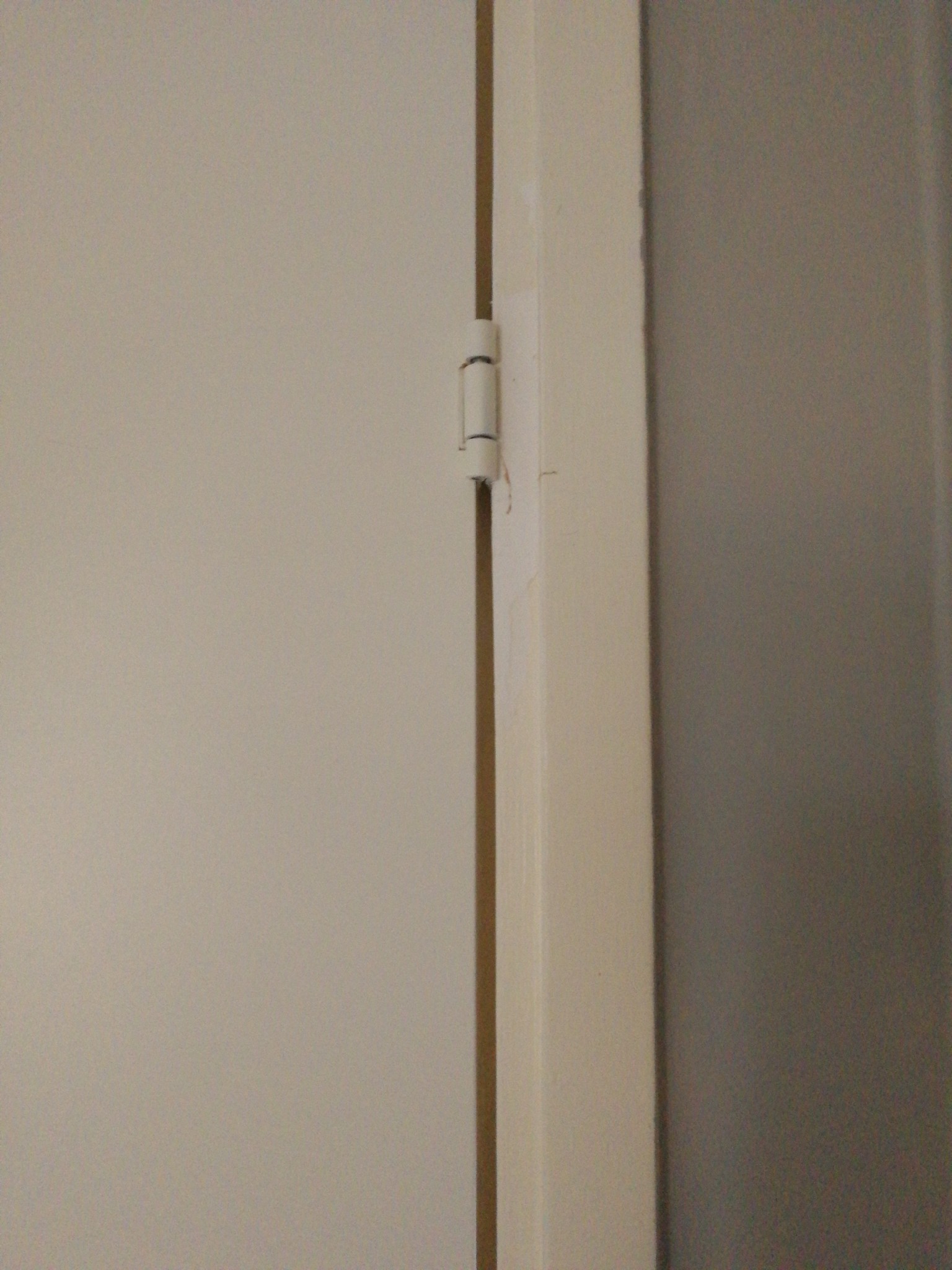

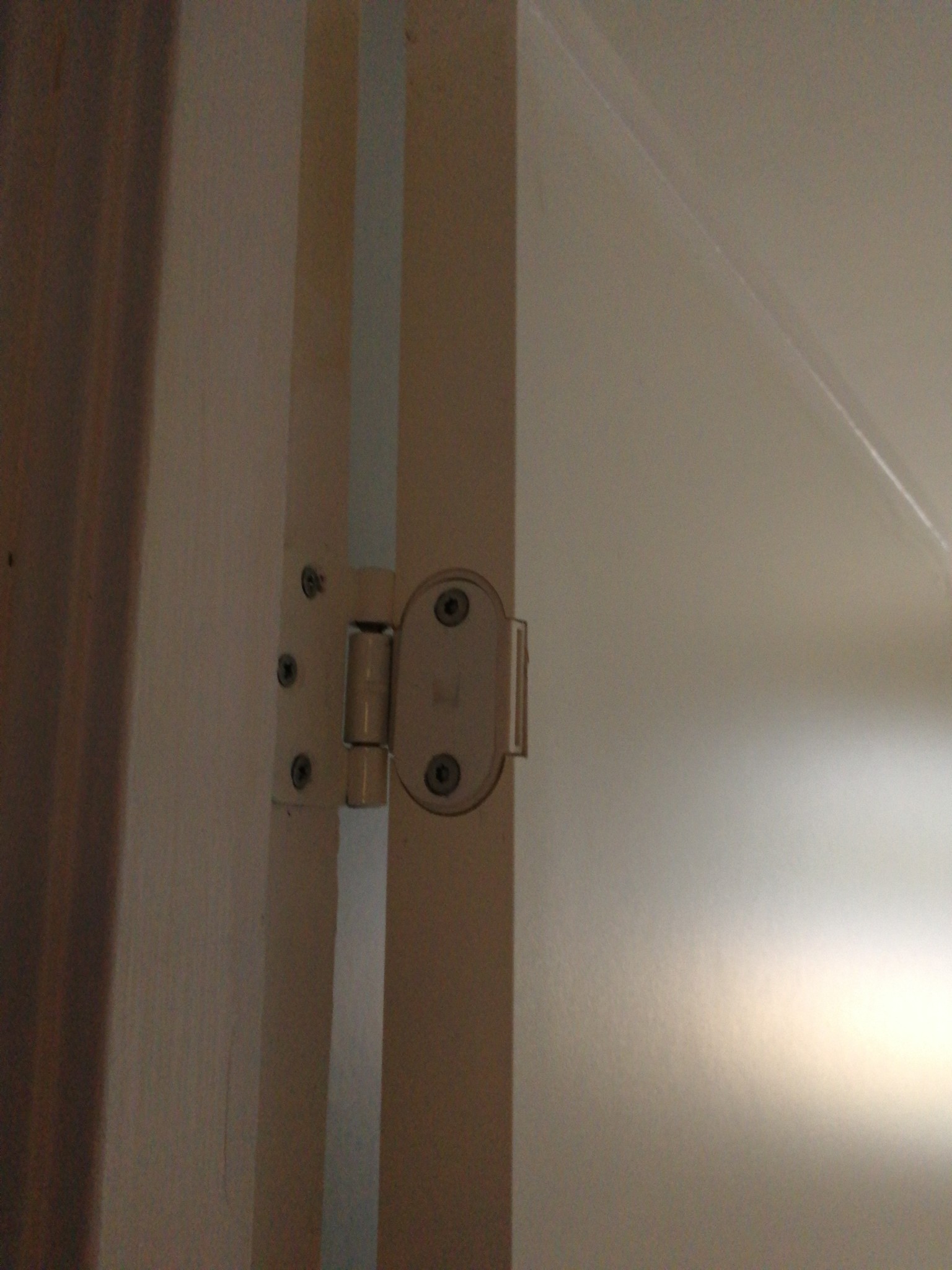

Jag har bytt dörrar i huset, dock varit tvungen att bygga på dem då jag köpt för korta dörrar. Har satt upp en dörr som funkar utan större problem men när jag satt upp nästa dörr så går den inte att stänga. Exakt samma mått och samma läge på gångjärnen. Tar i längs hela kanten, lodrätt. I bakkanten, där järnen sitter, är det ca en 5 mm glipa. Vad gör jag för fel?

Låter som det är för trångt på tryckesidan och för mycket på gångjärnssidan, rikta om gångjärnen.

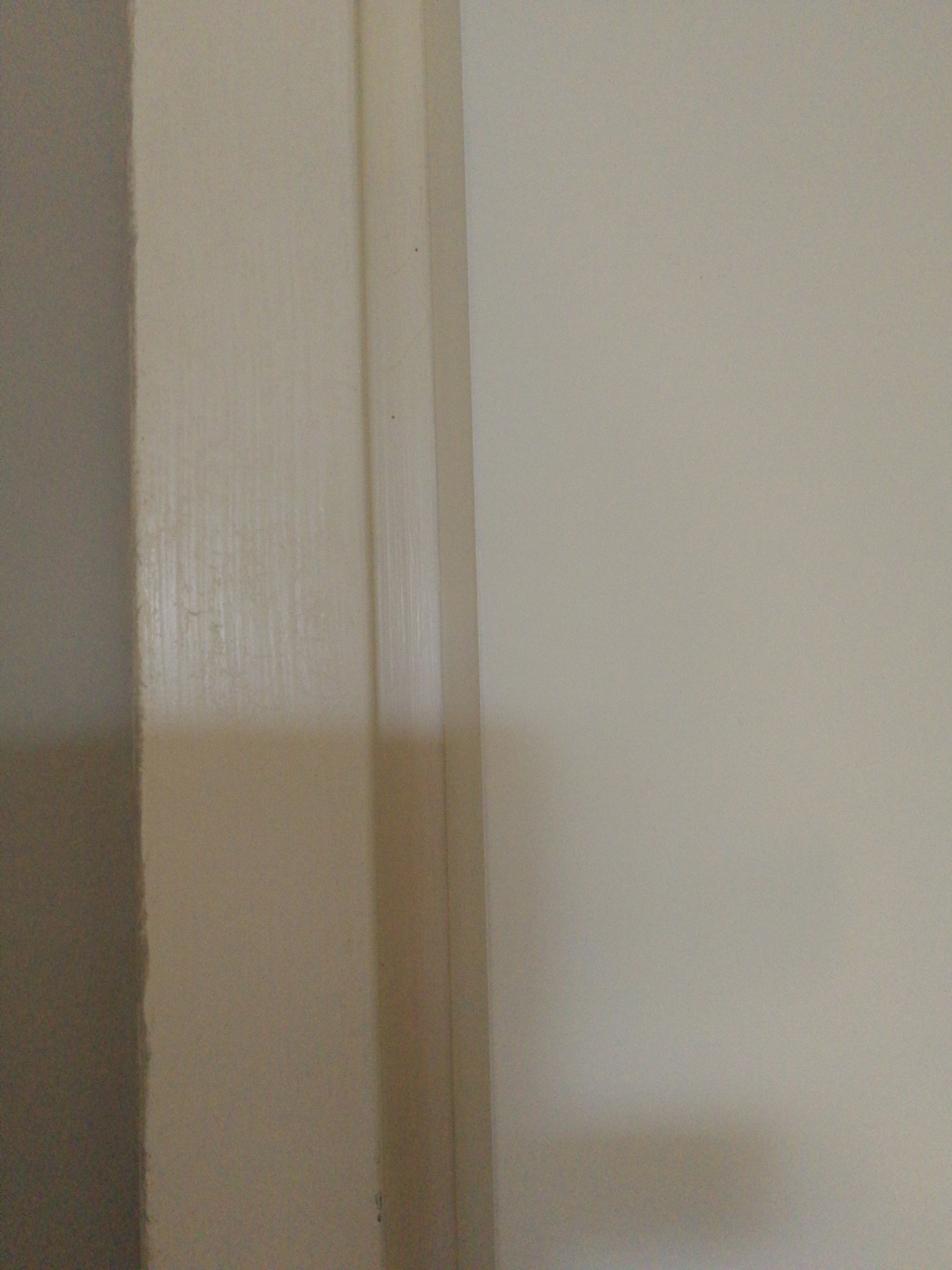

Jag har gjort en STOR omriktning (för att rymma tätningslist) och tog loss gångjärnen, satte i skruvstycke och slog med hammare.
En lite justering så satte jag in en skruvmejsel i hålet mellan tappen och det fasta delen som sitter i karmen.
I ditt fall måste man öppna dörren 180 grader eller ta bort dörren

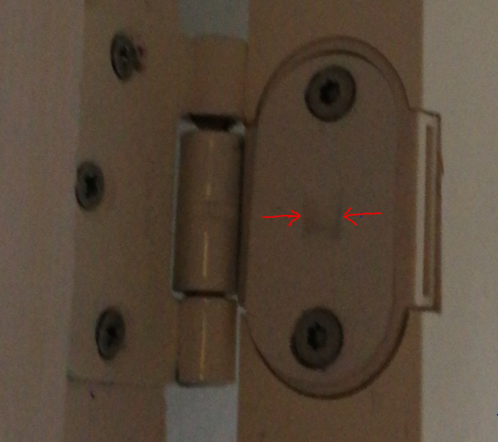

Du ser ut att ha samma problem som jag hade för ett par veckor sedan när jag bytte en dörr.
Den stampade vårtan på plåten som sitter på dörren är för bred för att passa i det fyrkantiga hålet på gångjärnsflärpen.
Jag fick fila lite på vårtans sidor för att den skulle gå i ordentligt.
