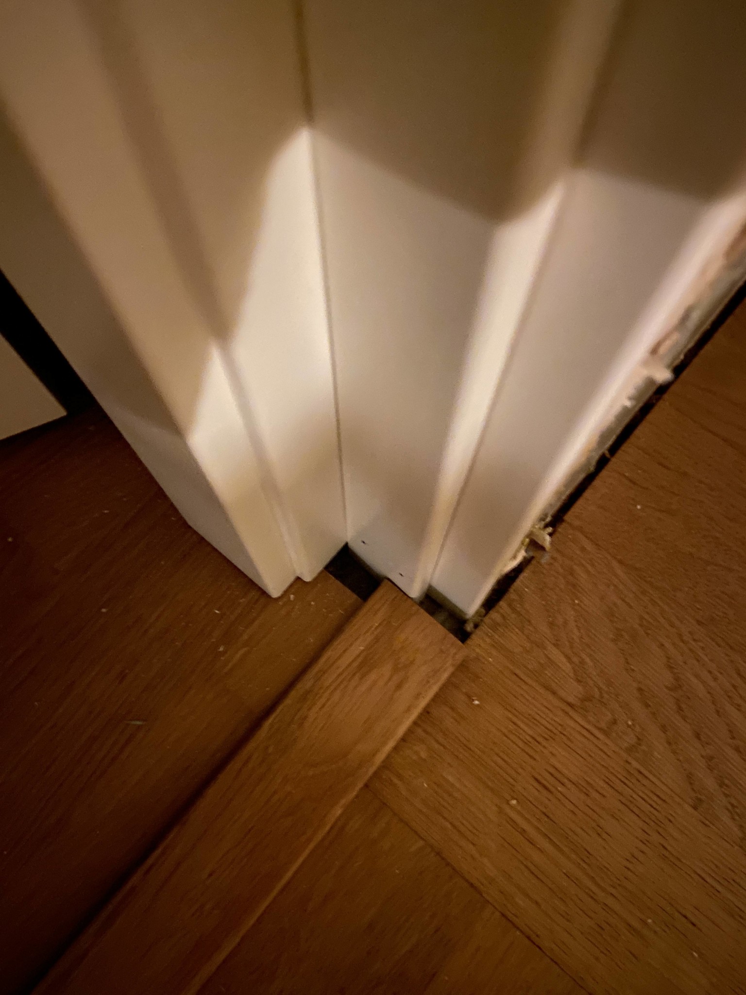

Nästa problem jag har är att karmen sattes i linje med innerväggen (på sovrumssidan) och därför inte passar med den tröskel som redan sitter där. Något förslag på hur jag fyller igen hålet där på ett snyggt sätt?

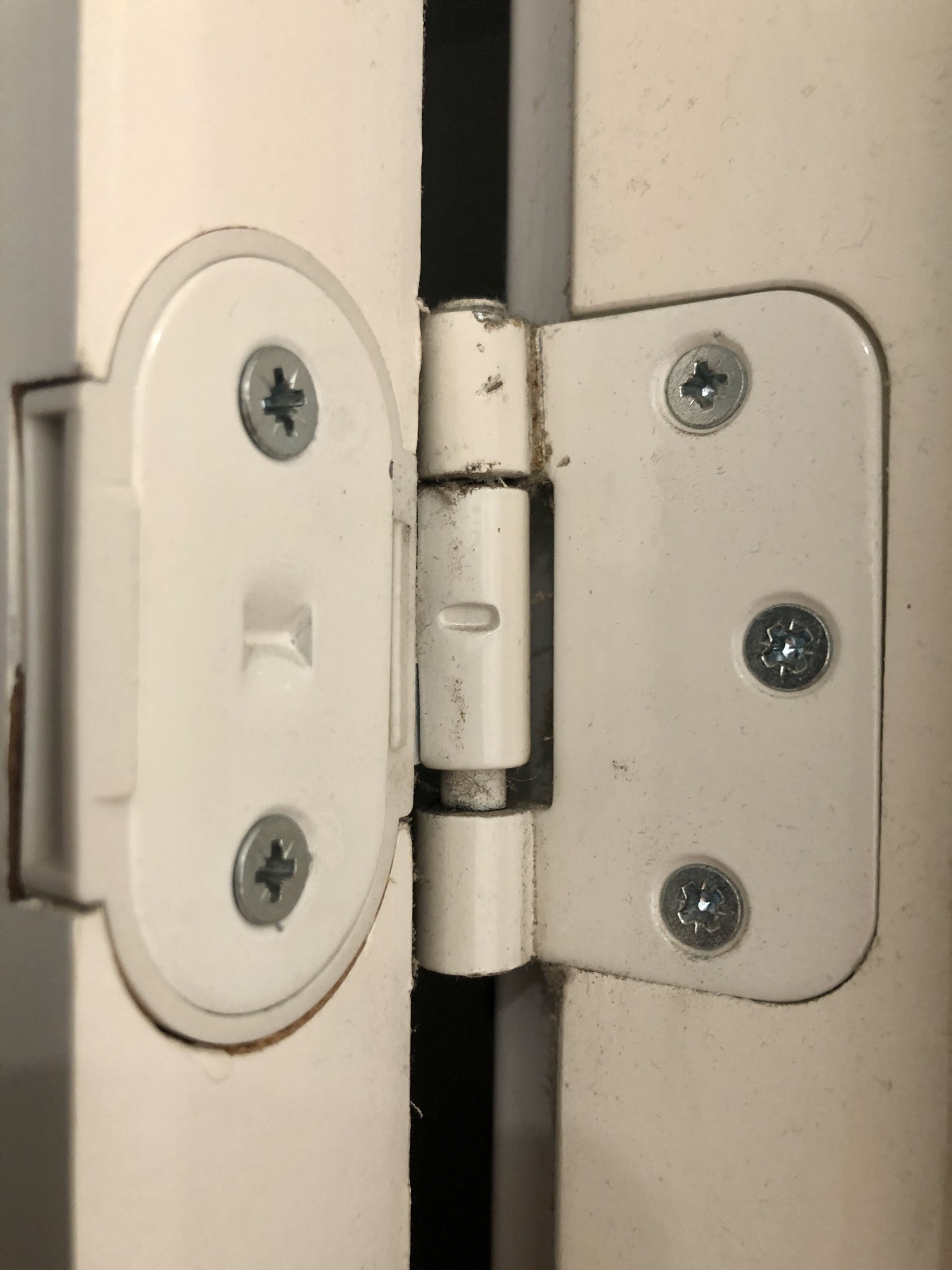

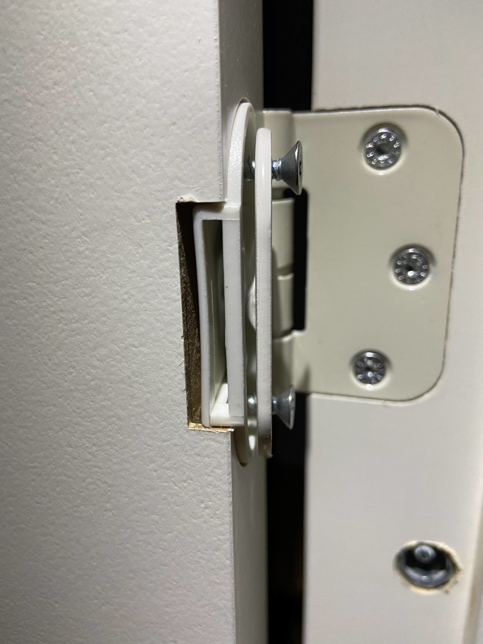

så här ser mina gångjärn ut:
Lägg ett papper mellan och stäng så ser du var det tar emot, om det är gångjärnen.

Ser ut som att dörrbladet ska lyftas lite
Skruva loss lite lyft upp dörrbladet 5 mm och skruva åt igen så går nog även gångjärnen in lite mer

Tack för era svar! Gick tillbaka igen och undersökte mer noggrant och försökte höja dörren och se vart det tog i. Visade sig att hasparna från karmen hade hamnat innanför gångjärnet och satt direkt mot dörren, så det var därför gångjärnen inte kunde skrivas in hela vägen. Nu funkar det kanon! tack för svar!
