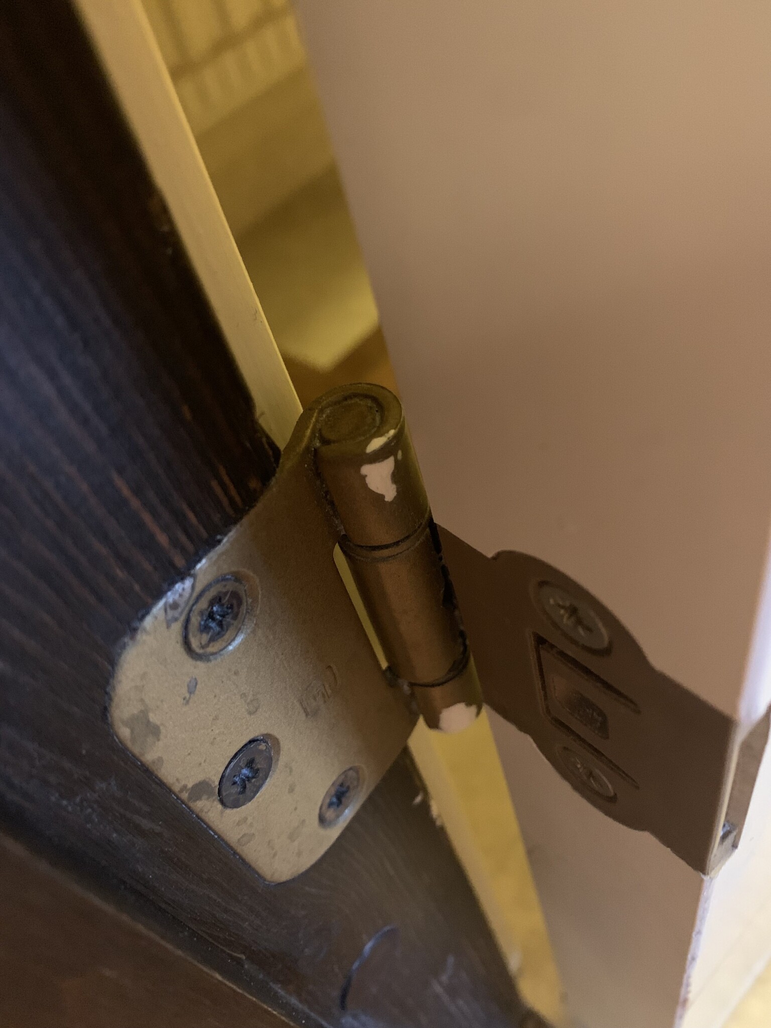

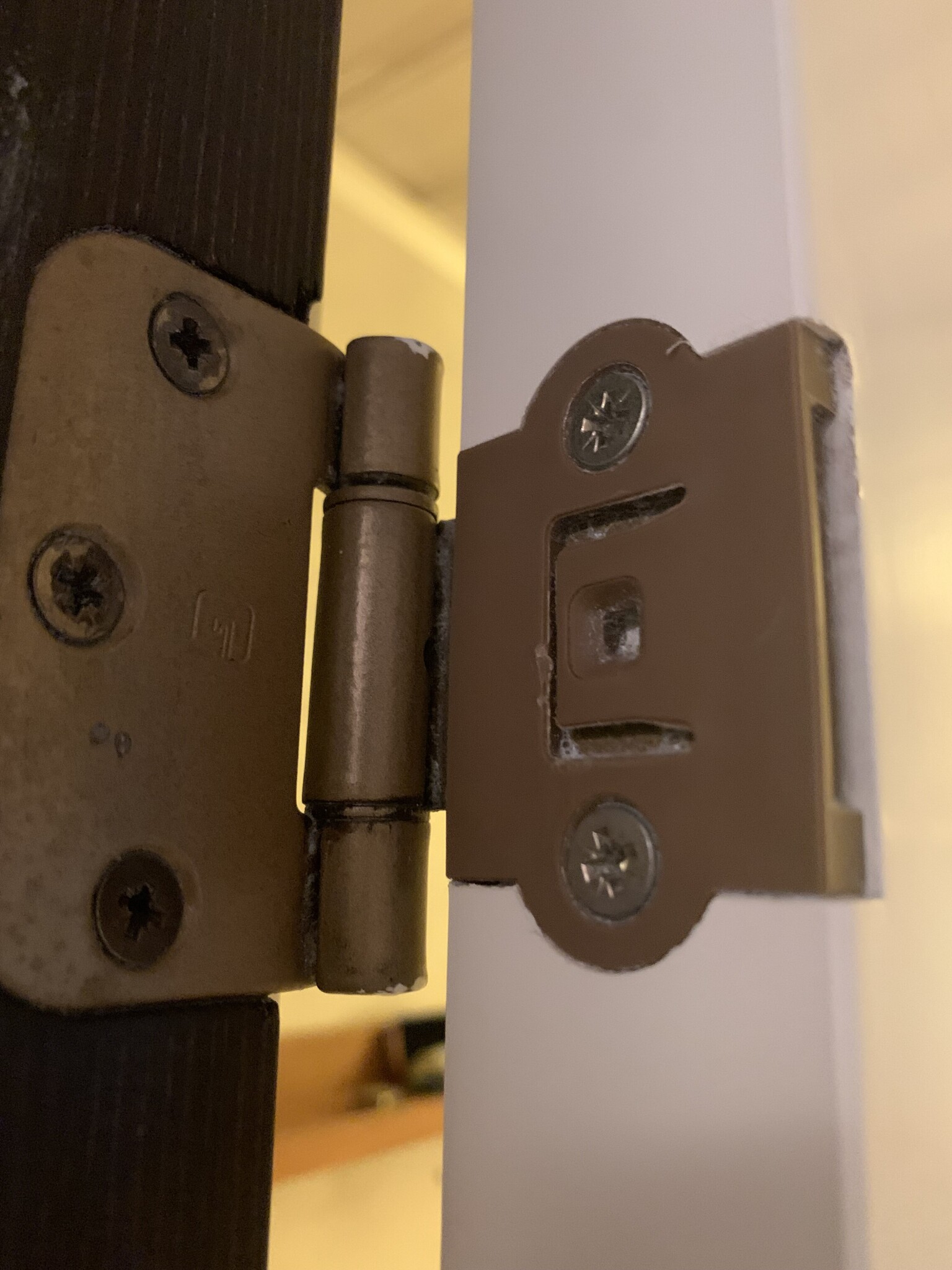

Det ser ut att vara gångjärn utan justering.. vissa går att justera iaf i höjd med justerskruv..
Sen lär man såklart kolla runt hela dörren för att avgöra vad som är fel.. om karmen sitter rakt och i lod och inte är skev sen om dörren hänger rakt.. Om hela dörren ska rakt uppåt och inte hänger snett varken öppen eller stängd så är det ju inte justerbart i gångjärnen så återstår ju att ta av lite nedtill på dörren så det finns lite frigång.
Hur ser springor ut mellan dörr och karm. där kan ibland slutsatser dras om dörren behöver tas av ,om det saknas lämpligt spel uppåt..
Har dörren passat tidigare eller har den nyligen bytts och sitter i en gammal karm? om felet uppstått pga dålig inpassning vid montering eller pga att nåt förändrats
Gångjärnsknäckare fungerar ju om gångjärnen ska riktas på den ledden , men om dörren bara ska rakt uppåt som enda justering så hjälper det ju inte att bryta i gångjärnen..
Vissa gångjärn går att ta loss och justera i många ledder med att knacka / bryta
Jag har fått kapa av flera dörrar några 2-5 mm på höjden för att få rätt spel runt hela dörren. kom ihåg att trä är levande material som förändras lite av olika årstider och fuktmängd i luft.. görs enklast med sänksåg med skena

Tack så mycket för ditt svar. Jättesnällt. Dörren har hängt i många år, men detta hände bara för några dagar sedan. Det är en liten springa mellan dörr och karm upptill, längst bort från gångjärnen.P polaris78 skrev:Det ser ut att vara gångjärn utan justering.. vissa går att justera iaf i höjd med justerskruv..

Jag får nog ta hjälp av en snickare. 🙏🏻
