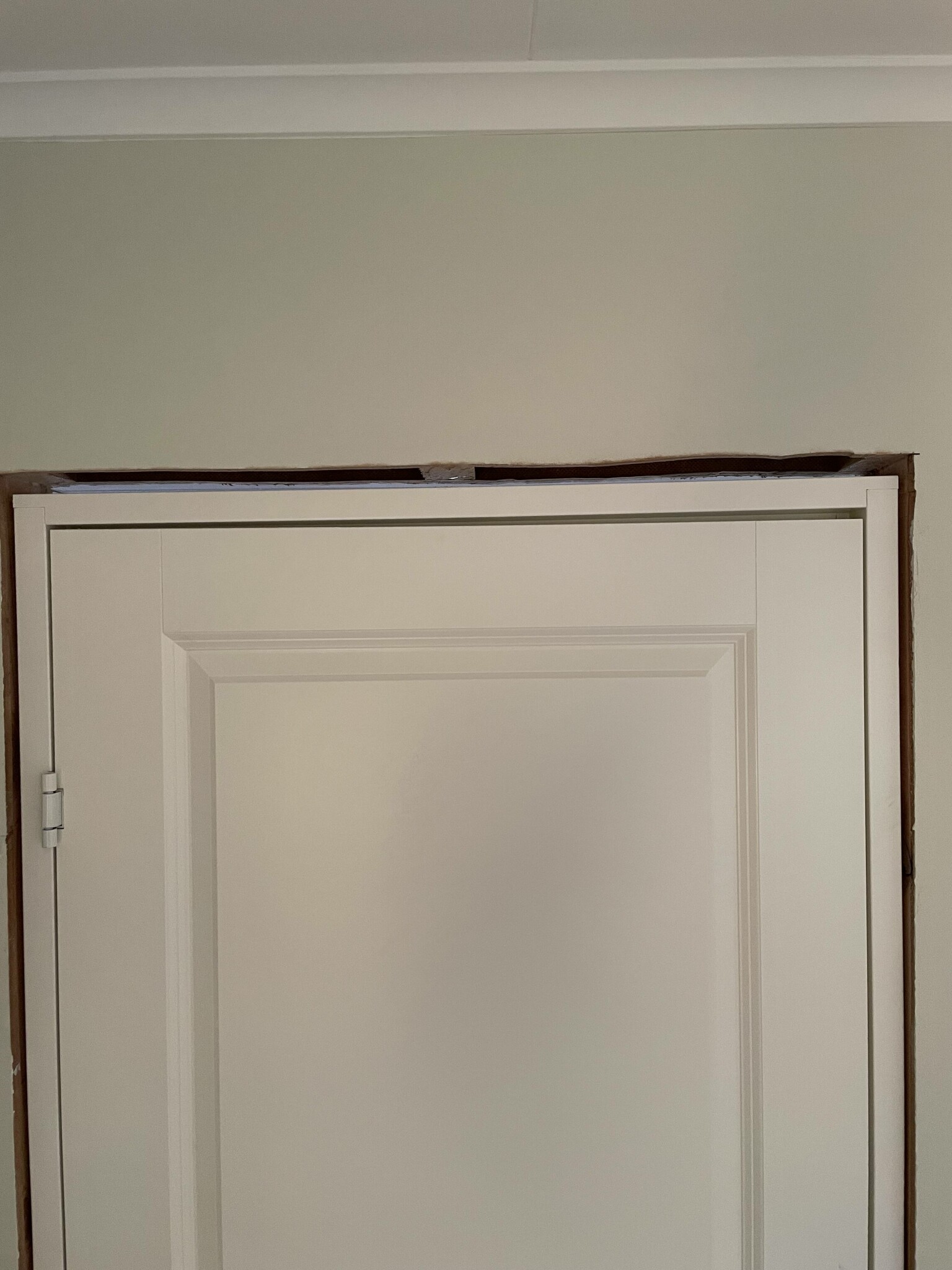

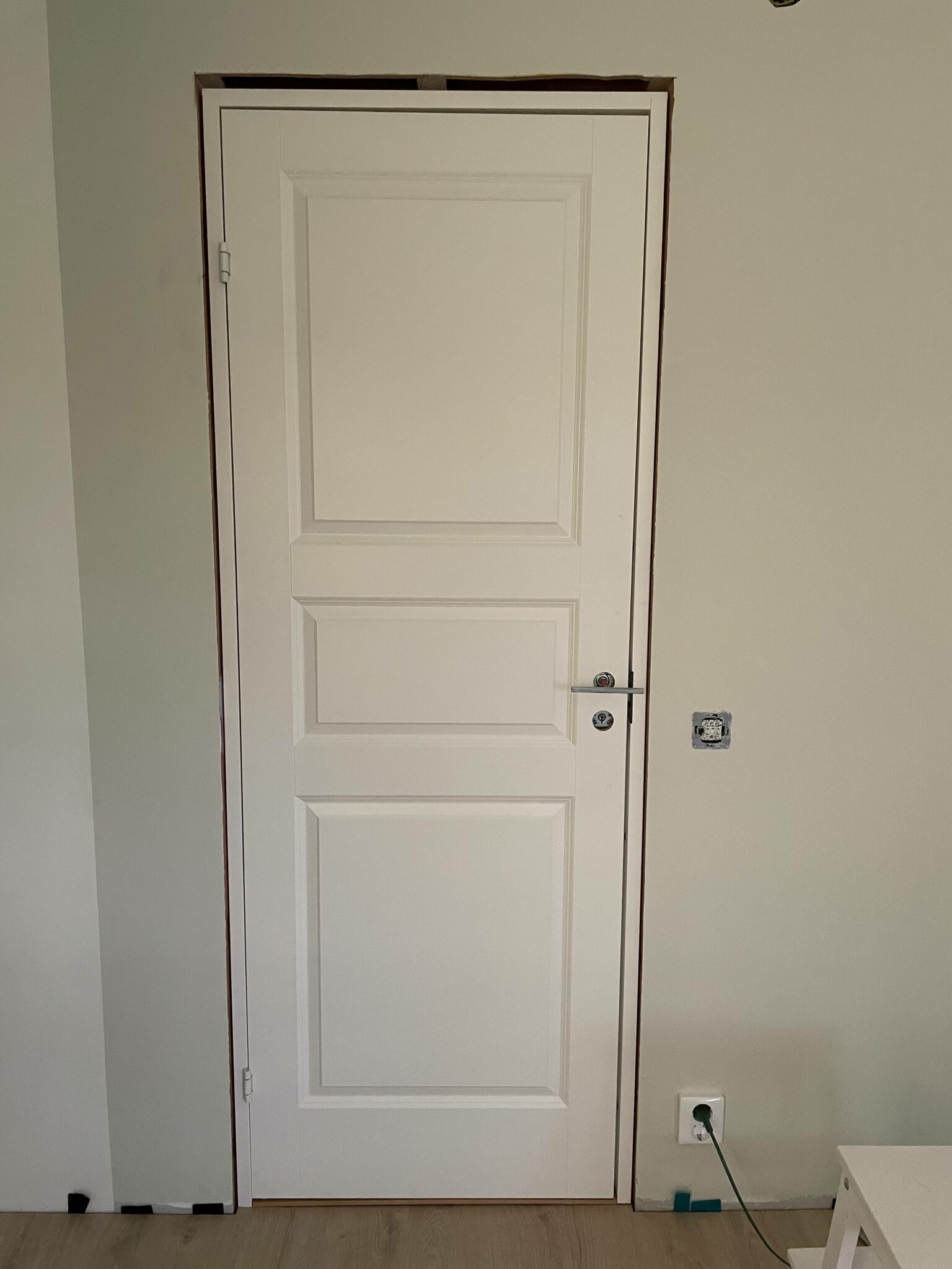

Förstagångare som satt karm och hängt dit en innerdörr. Karm monterad med långpass och jag bedömer att den är good enough. Hängde dit en dörr (modell massiv vilket gör att den är rätt så tung). Stängde dörren och nu till gliporna…som jag förstår det justeras dessa (gliporna mellan sidostyckena och dörr) med karmskruven, eller ja hylsan på skruven då. Har dragit in karmskruven så hylsan hamnar 8-10mm in i karmen vilket gör att jag får det att spela med.
MEN den glipa jag inte förstår mig på är den i ovankant? Dörrblad mot överstycke alltså. Om jag stänger dörren och tittar på den så ser det ut som dörrens högra sida ”hänger ner”. Det känns som att denna glipa inte justeras med hjälp av karmskruven eftersom dörren hänger ju i karmen? Jag skulle vilja ge på dörren en smäll nere i vänstra hörnet (tittar på dörren som bilden är tagen).

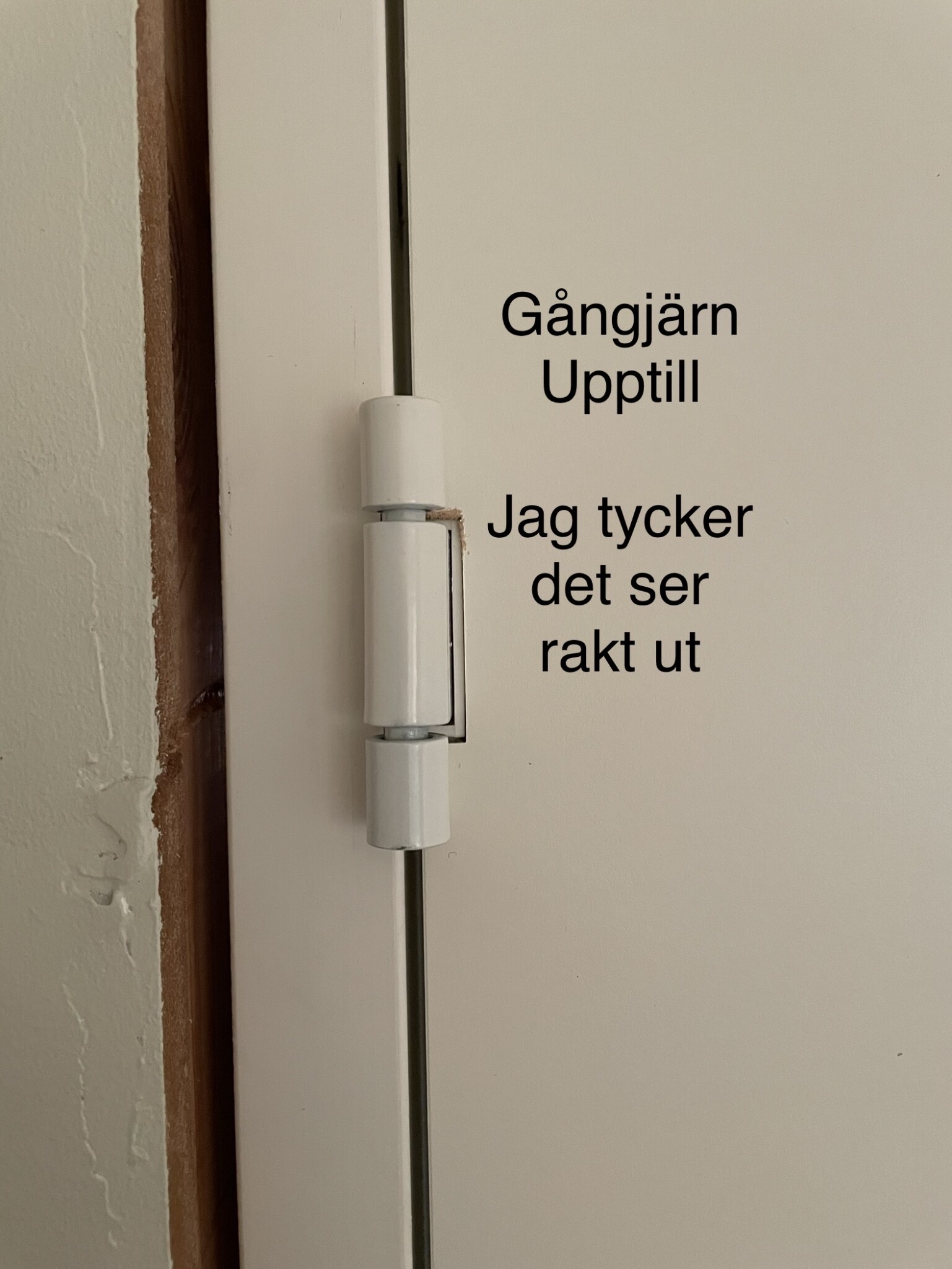

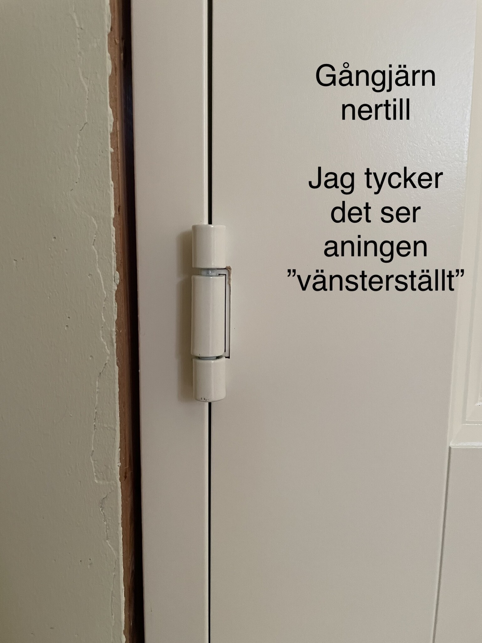

Jag har läst lite om att knäcka gångjärnen…är det rätt väg att gå med helt nya grejer? Jag bifogar bilder på gångjärnen också och jag kan tycka ett de faktiskt ser ut att diffa en aning?

Man skall även väga av överstycket så att det är i våg. Det är inte gjort därav din glipa i överkant. Gångjärnssidan är inte helt i lod heller. Det ser heller inte ut som en massivdörr med tanke på gångjärnen.R Robbobert skrev:Förstagångare som satt karm och hängt dit en innerdörr. Karm monterad med långpass och jag bedömer att den är good enough. Hängde dit en dörr (modell massiv vilket gör att den är rätt så tung). Stängde dörren och nu till gliporna…som jag förstår det justeras dessa (gliporna mellan sidostyckena och dörr) med karmskruven, eller ja hylsan på skruven då. Har dragit in karmskruven så hylsan hamnar 8-10mm in i karmen vilket gör att jag får det att spela med.

Använd inte gångjärnsknäckare. Gör om och gör rätt.
