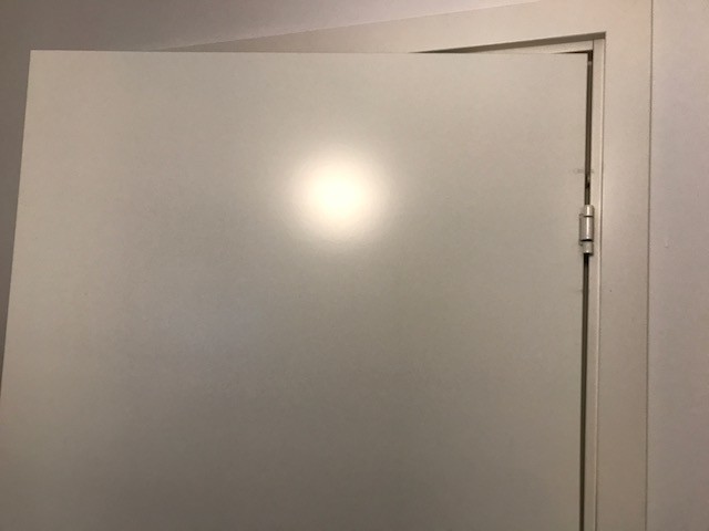

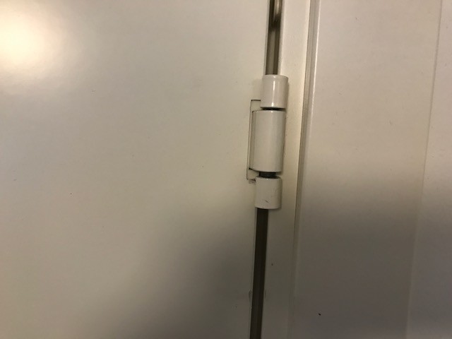

En innerdörr hänger något åt handtagshållet till vänster vilket kanske är orsaken till att den självöppnas helt och hållet om jag försöker låta den vara halvöppen. Gångjärnen till höger, ett uppe och ett nere, är av den typ som justeras med två sexkantskruvar, en överst på gångjärnen och en underst på gångjärnet.Jag blir inte klok hur jag ska skruva för att dörren ska räta upp sig.
  • Halvöppen innerdörr lutandes åt vänster med synliga övre och nedre gångjärn till höger.
  • Gångjärn på en innerdörr med synliga sexkantskruvar för justering av dörrens hängning.
Du kan inte skruva på de skruvarna för att ändra det du vill, bara för att höja eller sänka!
Du kan testa att byta det övre med det undre gångjärnet, funkar inte det så måste du på skruvarna i karmen
