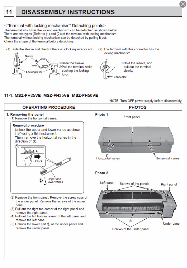

Sedan ett halvår har vi en FH25 monterad. Huset är ganska litet med innedelen centralt placerat i vardagsrummet, i närhet till alla sovrum.
Varje gång enheten svalnar eller värms upp, antingen vid stopp eller avfrostning då knakar den märkbart flera gånger vilken kan bli lite störigt. Speciellt nattetid eller kvällstid när man tittar på TV.
Jag har förstått att det inte är något ovanligt då plasten de facto expanderar och drar ihop sig vid temperaturförändringar, så det får man leva med. Men min förhoppning är att det kanske finns saker man kan göra själv för att linda problemet? Jag har t.ex läst att man ska kunna spruta lite lithiumfett i innerdelen? Någon som gjort detta som kan beskriva detta moment tydligare?

Inget man egentligen ska behöva vänja sig med trådskaparen kanske kan lägga in en bild som han la ut i en annan tråd och fick lite förslag på åtgärd, antingen själv om garanti saknas eller be ÅF kolla upp det
Här är inläggen med bild och där Comfort Thomas beskrivit mer om att spruta lithiumfett på vänstersidan:

Återkoppla gärna om hur det blir och hur du utför operationen. Vi har samma problem med vår FH35. Fick byta en innerdel på garantin men den nya är bara lite bättre. Jag har dock reklamerat även denna och återförsäljaren har lovat att byta någon plastbit men dom är segare än sirap så får se när det blir. Jag hade valt en annan modella alla dagar i veckan om jag fick göra om mitt val.mg765 skrev:
Innan hade vi en 10 år gammal Panasonic som inte alls hade dessa problem.
Här har du en instruktion om hur man demonterar höljet.

Plastbåten som dom menar är högst troligen den som kan behöva lite smörjmedel och betydligt enklare att ”fetta” in den än att byta den.SSSS skrev:

Knäppningar eller tickande kan man få på många märken och modeller, sitter innerdelen på en vägg som inte är helt plan så kan dom bli värre då innerdelen hamnar lite i spänn.
Panasonic är absolut inte befriade från detta som en liten parentes
9 gånger av 10 behöver man inte ta bort kåpan utan man kommer åt om man stoppar in plaströret på ett par olika ställen .
Du får jaga på din återförsäljare så det händer något

Tack för hjälpen, återkommer när jag har provat att fettat in min innerdel. Men det blir nog om ett par veckor.

Använd rätt smörjmedel som tål både minusgrader och höga temperaturer .
Tror burken jag använde sist var WD40 och det står PFTE med stora röda bokstäver på den, ta det med en nypa salt då jag inte har burken framför mig
Jag har monterat bort höljet och sprayat lite fett enligt beskrivningen i tråden och låtit det gå några dagar. Genomförandet att få bort höljet gick ganska enkelt, jag gjorde bara likadant som i youtubeklippet. Det svåraste var nog att få bort höljet från ovansidan då jag inte visste riktigt hur hårt man skulle våga ta i.
Resultatet får jag väl tyvärr säga är högst marginellt. Jag upplever möjligen att de svagaste knäppningarna är något färre, men de ljudligare knaken är samma som innan.
Jag är högst tacksam för fler tips på enklare åtgärder som man själv kan göra.

Låter märkligt !!
Du sprayade där du ser att rören går in och hålls fast i den där plasten?
Sitter din innerdel i spänn på något sätt om väggen Inte är rak.

Kan tänka mig att den här vore lämplig, den smörjer bra, torkarC Comfort Thomas skrev:
och drar inte till sig smuts.
https://wd40.se/specialist/torr-ptfe-smorjmedel/
Jag har en sprayburk av ett annat märke som jag köpte från Tyskland.
Också en torr teflonspray, ska prova den på vår FH25 när tillfälle ges.
