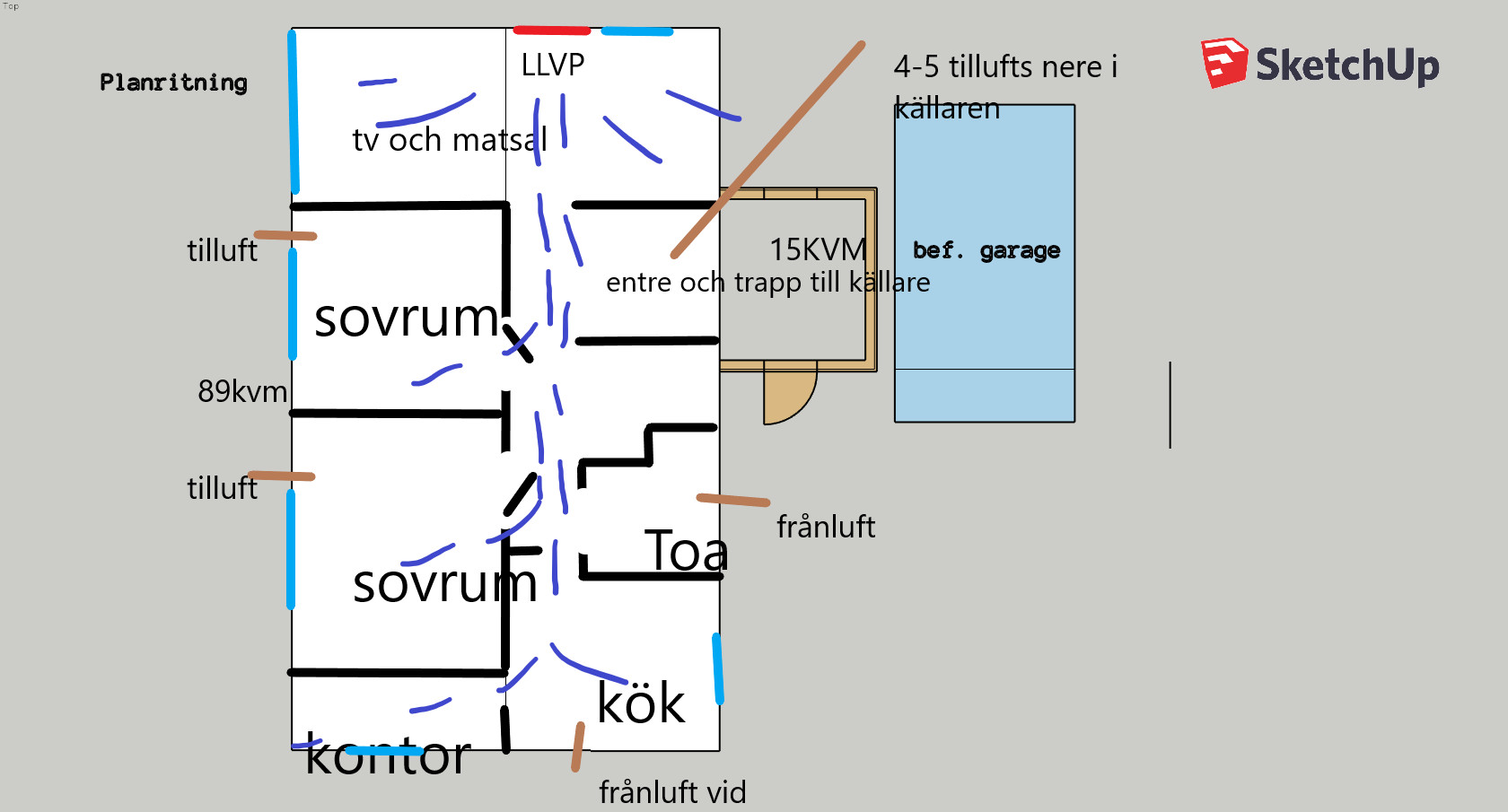

Har fjärrvärme som primär värmekälla, ~114kvm marknivå, 89kvm källare.
Primärt syfte med att skaffa värmepump är att kunna använda AC vid varma sommardagar samt kanske det finns någon nytta med det att samspela under vinterhalvåret?
Har i nuvarande stund fått två st olika offerter.

Vad är era åsikter om dessa alternativ? Borde jag leta vidare eller vilken av dessa hade ni valt?

Jag hade tagit Mitsubishin alla dagar i veckan. FH25an är förmodligen en av de mest prisvärda pumparna, bra COP och klarar låga utetemperaturer. Hade tagit den sen anlitat en elektriker för att dra fram el för fast installation med egen säkring.
Mitsubishi FH25 är en utgående modell med köldmedia R410 (den bästa som blir mer eller mindre förbjuden pga. påstådd miljöpåverkan) Maskinen har funnits i 7-8 år och anses som den felfriaste luftvärmepump som funnits.
Efterföljaren heter Mitsubishi LN25, har inbyggd wifikoppling till router men kostar ca 3000 mer. Den har det nya köldmediat R32.
Resekostnad 10 mil kan bli en del.
Mitsubishi Electric brukar ge 5 års garanti.
Jag tycker du får ett väldigt bra pris på panasonicpumpen förutsatt att du får 5 års garanti. Tak som inte behövs kan du pruta bort kanske.
Hade valt panasonicen.
Köldmedialäckage om 5 år kan ge problem och dyra kostnader med det gamla köldmediat om Miljöpartiet mot förmodan återigen fått diktatoriska befogenheter.
