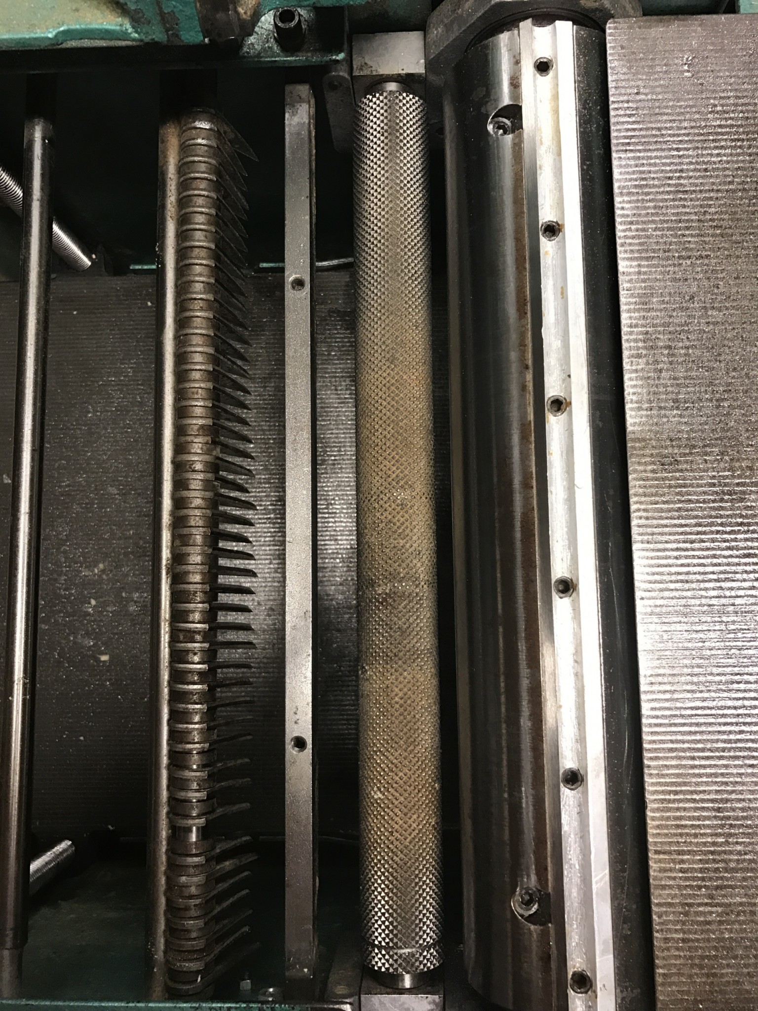

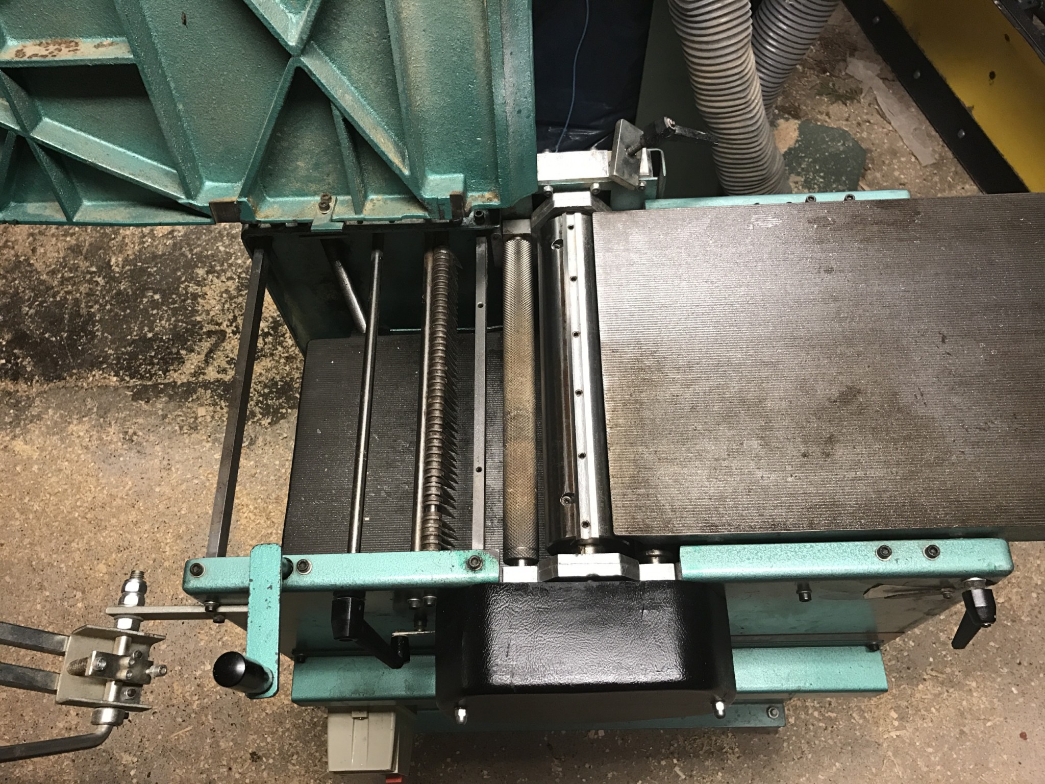

Hur gör man rent inmatarvalsen till en rikt och planhyvel Moretens RPH 330? Har testat med rödsprit, lacknafta men det går inte att komma åt mellan räfflorna.

Jag hade en som såg likadan ut. Hartslösare samt mekanisk rengöring där jag följde varje spår hela vägen med en skruvmejsel. Var försiktigt när du kör metall mot metall så du inte gör märken, å andra sidan krävs det intr mycket för att få upp "spånan" med klet. Testade först med borstar etc, funkade inte bra.
Stålborste borde väl funka eller?
Nej, inte tillräckligt för att jag skulle bli nöjd i alla fall. Kanske borstar dåligt.

Kolsyreblästring.
Tackar för tipsen! Jag läste att såpa var en bra hartslösare så jag tror jag ska testa att smeta in rullen med tjock linoljesåpa, dra runt gladpack och låta det verka i någon dag. Värt att testa i alla fall då såpa är dundermedel till det mesta.
nanowire
En filkarda brukar jag använda, kommer åt bättre än en vanlig stålborste i och med att stråna är korta och styva.
Har du använt det till den kryssade inmatningsvalsen på en moretenshyvel?
Nej men på andra grejjor som har liknande lettring som på din bild. Den funkar ju på metallfilar så den borde gå bra i mönstret på valsen. Har även använt den på matningsvalsar med annat mönster där det varit igenbeckat med harts.
