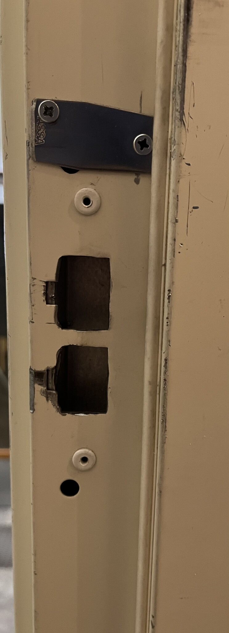

Inlåst eftersom hakregel fastnat i dörrkarm säkerhetsdörr - vad göra?
Rent långskott men testa att vrida låsvredet på insidan så långt åt sidan som möjligt och håll kvar när du försöker öppna. Har visserligen en äldre variant av låset men där är det som det finns ett läge bortom "lås upp" som ska tvinga upp låset.
Ok, tack - jag kunde inte få ngt sådant att funka för mig, det känns inte som fallet som fastnat kan påverkas av vredet.F Flummox skrev:
Ok - nu har jag fått loss dörren och har ett fungerande lås. Puh.
1. Den hjälp jag fick tidigare av @123abc var perfekt - stort tack!
2. Som du misstänkte var min minnesbild fel och fallet hade fastnat i ett borrhål.

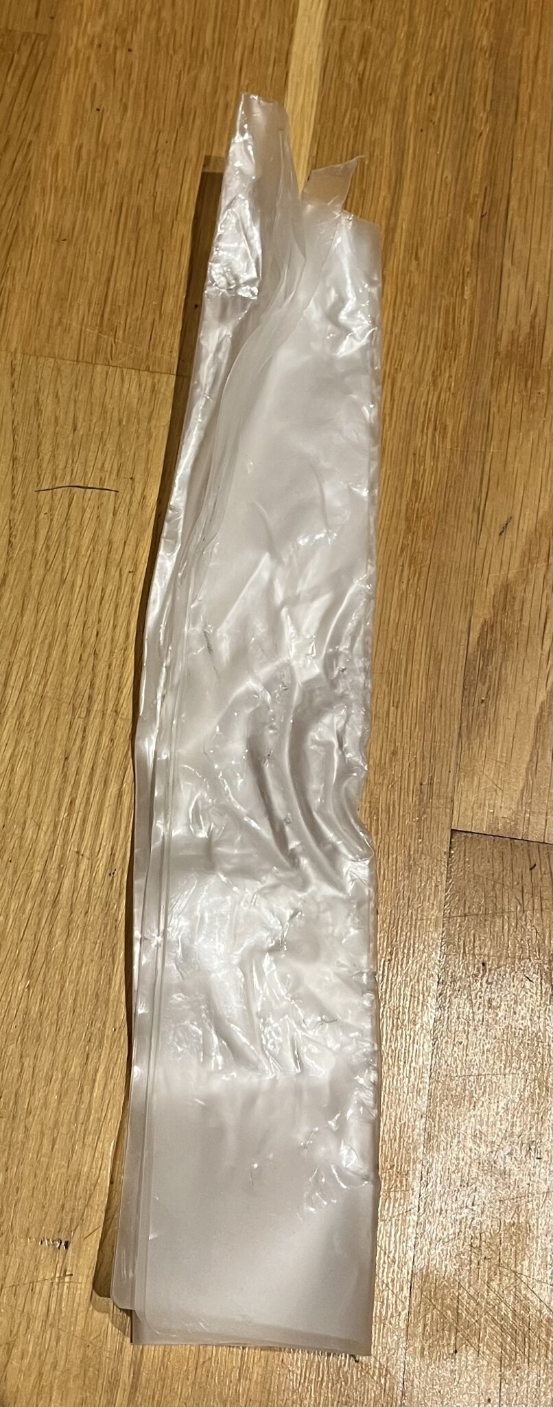

3. Efter många misslyckade försök med plastlåderemsor, liftkort/kundkort etc insåg jag att det vore lättare om vi kunde hålla i från båda sidor av dörren (insida/utsida)
4. Tog plast (A4) som används för laminering, vek det på längden så att det var 4 lager. Se bild. Kunde få ut den på ovansidan dörren och sedan mha frun på andra sidan dörren få den förbi hörnet och ned till fallet. Många, många misslyckade försök här också men till slut gick det. Länge sedan jag upplevt sådan lycka. 😀
5. En timme senare kom låssmeden som jag redan tidigare ringt för att jag egentligen hade gett upp. De hjälpte mig sätta igen hålet, och slipa lite här och var i karmen så att låset till slut gick att använda. Han gav mig även komplimang för att jag lyckats få upp dörren - kändes såklart bra.
6. Konstaterar att mitt generella råd kommer att vara - om du är det minsta osäker, så ta hjälp av proffs för att installera Yale Doorman. (Jag har iofs inte sett fakturan ännu, men de 2 teknikerna var mkt snabba & effektiva så hoppas på rimligt pris)
Visar också bild på hur dörrkarmen såg ut efter proffsfix. Hoppas någon annan har nytta av min långa utläggning…detaljer visade sig rätt viktigt.

Du ser det går om man inte ger upp.
Nu har du funktion även om jag finner deras fix som mindre estetiskt tilltalande (täckbricka 823 som anpassats till att fungera som glidbleck).
Om det är två man så är den andre ofta ny (lärling) som ska lära sig eller på väg från/till ett annat jobb.
Det som förvånar mig är att de behövt fila ur så pass mycket på en säkerhetsdörr.
De dörrarna brukar inte slå sig eller ändras och även det äldre låshuset var connect, däremot hade jag kontrollerat höjden då märket från den gamla fallkoven är väldigt lågt.
Jag börjar med att känna på listerna och kontrollera om det finns något skräp vid tröskeln innan jag filar något, det är väldigt ovanligt att man behöver fila ur slutblecket på en säkerhetsdörr och då beror det oftast på yttre påverkan.
Exakt samma sak hände mig. Tog en bit ståltråd som jag stack in och runt hakregeln/fallet, för att sedan dra utåt. Funkade perfekt.
Ok, tack för bra input. Håller med om att jag gärna fått en snyggare lösning - men från avgrunden jag kom ifrån var det en lösning som snabbt fick mig må bättre. Tiden får väl utvisa…detta är inget jag vill ha problem med framåt. Som sagt - jag är mycket tacksam för dina snabba och välformulerade svar, och det är härligt med yrkesstoltheten!1 123abc skrev:Du ser det går om man inte ger upp.
De dörrarna brukar inte slå sig eller ändras och även det äldre låshuset var connect.
