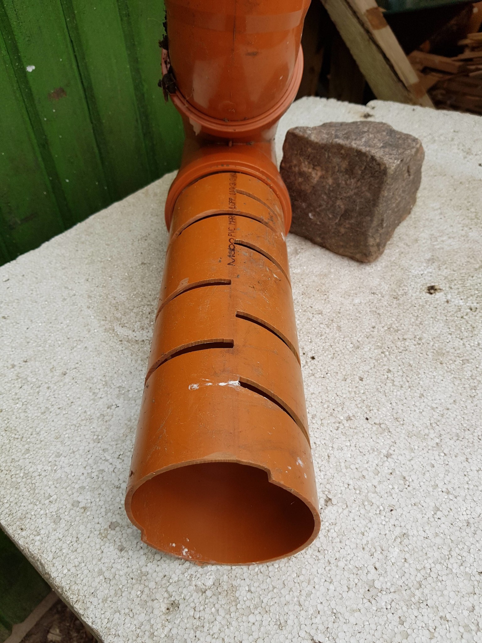

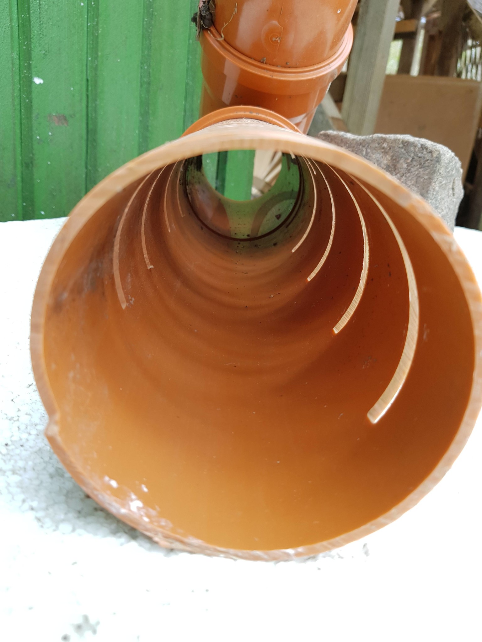

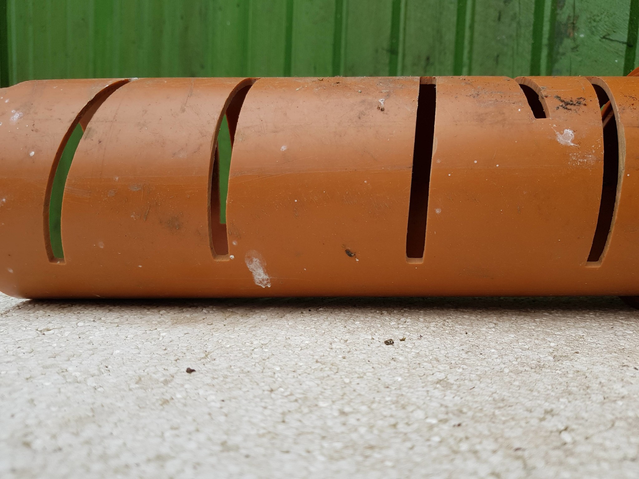

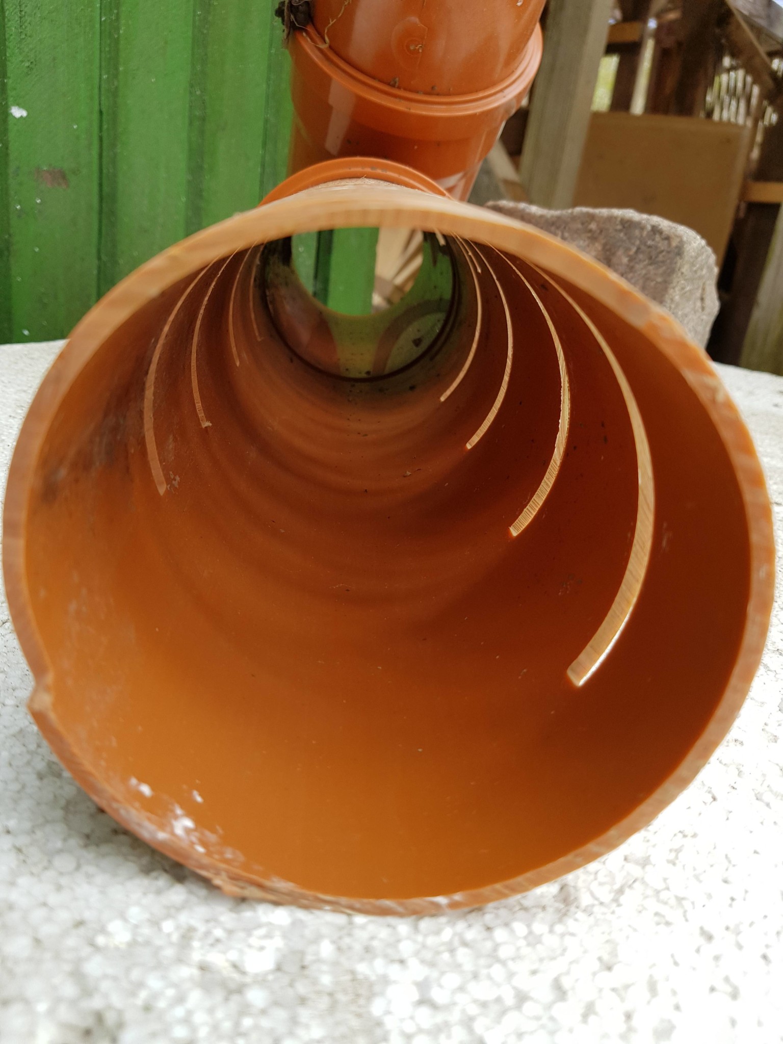

Staffans2000
Så här ser det ut.
Orange avloppsrör med sågade spår och en sten som tyngd på en vit isoleringsplatta.
Närbild på en liggande, bruten orange plaströr.
Trasig terrakottakruka i förgrunden med en hel kruka synlig i bakgrunden.
Närbild av en brunröd terrakottakruka liggande på sidan med sprickor och utskurna öppningar.
Staffans2000 Staffans2000 skrev:
Så här ser det ut.
[bild] [bild] [bild] [bild]
Bättre å billigare att använda rör som är avsedda för dränering , dräneringen runt en källargrund är ju en grundvattenreglering ej för ytvatten , det kommer marginellt med kondensvatte uppifrån , det mesta vattnet är ju det som finns i marken
Staffans2000
Knappast bättre, men kanske billigare. Skillnaden är som sagt var, att vattnet som rinner in i röret inte rinner ut samma väg vid en annan del av grunden pga den opereforerade vattengången. Dessutom vill det väldigt mycket till för att täppa till mina skåror.
Men men. Alla blir saliga på sin tro. här har TS. två alternativ. det är bara att välja!
Larson! Frågan kvarstår.
Jag citerar mig själv: -Fattar nog inte riktigt. Menar du att vattnet står femton cm. på var sin sida över röret som två väggar av vatten?
Staffan
