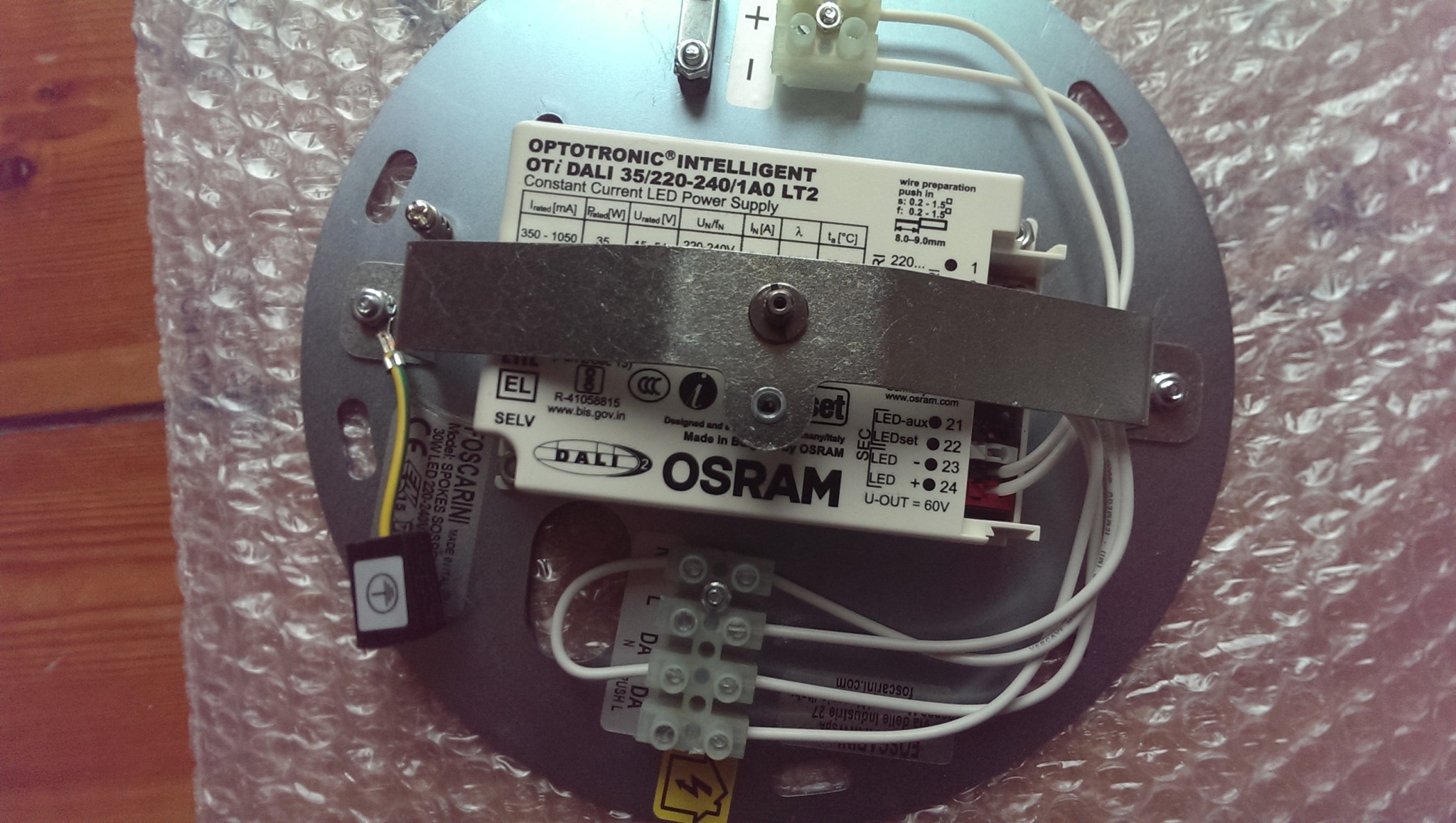

Har lite funderingar runt denna lampa och dess inkoppling.
I lampans takkopp finns transformatorn och helst skulle jag vilja strunta i denna
och istället ersätta med en transformator som skulle kunna rymmas i en enkel/dubbel
förhöjningsram. Tillsammans med en dimmer. Är detta möjligt? Med vilken transformator isf?
Om detta inte är möjligt så får jag använda takkoppen ändå. Men aningen förvirrad då
dimmning görs med två ledare in. Har själv aldrig sett denna konstruktion tidigare. Och nuvarande
lampa drivs med sedvanlig framdragen L/N/Jord...
Anledningen till att man skulle vilja undvika medföljande takkopp är att det tänkta taket har
en takrosett med krok...
Skickar med diverse bilder. Första bilden är koppen med borttagen 'huv'

Drivern är en Constant current DALI driver vilket gör det lite krångligt att ersätta den. Den kan vara programmerad till ett maxvärde för armaturen vilket kan vara svårt att veta utan att få ut specifikationen från tillverkaren. Det finns mindre DALI drivers om du nu har tänkt att använda DALI för att styra armaturen, men då måste du få ut informationen från tillverkaren för att kunna matcha med rätt driver. Det är alltså inte helt enkelt och alla garantier ryker om du byter driver. Jag skulle starkt rekommendera dig att behålla den driver du har och använda en DALI MCU t.ex. https://www.osram.se/ecat/DALI MCU-PCU - MCU-Ljusstyrningssystem-Digital Systems/se/sv/GPS01_1028826/PP_EUROPE_SE_eCat/ZMP_1002733/
Ett sätt skulle kunna vara att flytta drivern till något ställe där du kan gömma den och sedan dra lågvolt till armaturen. Även då ryker garantier och du måste tänka på eventuella spänningsfall.
Edit:

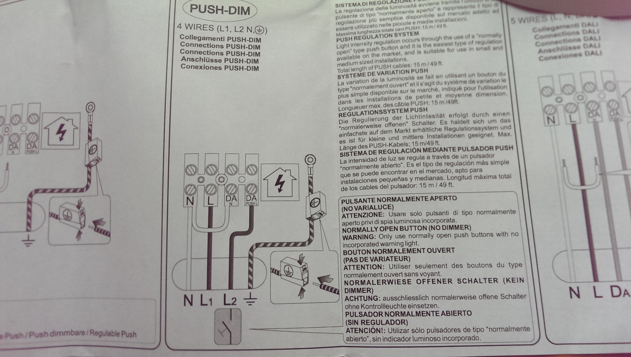

Skulle varit tydligare, DALI är den ledande standarden för ljusstyrning. Du behöver något som kan styra ljuset med hjälp av DALI. Två trådar ska dras från t.ex. den knappen som jag länkade till i inlägget ovan. Det finns fler sätt att lösa det på lite beroende på hur du skulle vilja styra armaturen. Det som beskrivs i beskrivningen är Push-Dim det styr du i så fall med återfjädrande tryckknapp.
Har dragit ut på tiden detta, men nu så...
Dimmern har två utgående trådar DA+ och DA-
Vid 5 trådars inkoppling av drivern finns vad jag ser två ingående DALIA trådar på
drivern, N och PUSH. Hur relaterar dessa till dimmerns trådar?

Ja det var ett tag sen jag fixade med lampan. Fick igång allt med den drivern som ingick när lampan köptes. Den som syns på bilden. Gjorde ingen inställning på driver utan funkade som den var.
