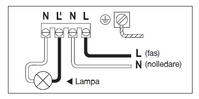

Detta kan mycket möjligt redan varit uppe här men jag sökt lite utan att få ett bra svar på det jag undrar.
Jag vill redan nu säga att jag är medveten om att detta är ett elektriker jobb men jag är faktiskt inte beredd att betala en elektriker för att han ska koppla in 6 sladdar i ett relä.
Nog om det, jag har tänkt att köpa ett Steinel Nm3000 och koppla min ytterbelysning på baksidan till.
Har läst deras installationsmanual men upplever den lite förvirrande så jag tänkte mest dubbelkolla här att jag verkligen fattat det hela rätt
Det är bilden som är i manualen. Om jag tolkar denna rätt så ska jag koppla likt följande:
Noll Strömkälla: Ska till [N]
Fas Strömkälla: ska till [L]
Jord: Jordbrygga
Noll Belysning: Ska till [N]
Fas Strömkälla: Ska till [L1]
Jord: Jordbrygga
Så som jag tänkt så kopplar jag samman jorden från lampan och från strömkällan på samma kontakt/port/brygga.
I o med att Nollorna har samma betäckning så misstänker jag att dessa är bryggade internt?
Så det som är noga som jag ser det är att faskabeln hamnar rätt, dvs ingående på rätt port.
Men frågan är alltså, tänker jag rätt?
MVH Jimmy

Fortsätt tänka du, för du tänker precis så som jag skulle ha tänkt i detta fall så då måste det ju vara rätt på samtliga punkter
Dubbelkollade med kollegan förut som är elektriker i grund och botten och han da att jag var rätt på det
så nu är det installerat.. bara att bäbta på att mörkret ska falla så att man vet om man gjort rätt eller ej

Trodde jag ... Av någon anledning så slocknar aldrig lamporna. Kör Cosa 45 på relät men Steinel har sagt att det ska funka med LED.
Dessutom så blinkar den lilla dioden innanför konstant. Testat ställa om relät flera ggr för att ändra luxnivån.
Någon som vet vad det kan vara för fel?

Låter som att den inte är frisk. Vad jag kan se av bruxet ska inte lysdioden blinka kontinuerligt. Det kan vara en felindikering av något slag som dock inte finns beskriven. Vad händer om du bryter spänningen till ljusreläet en liten stund? Hör annars med Steinel om vad den blinkande lysdioden kan betyda.
Testade att göra det igår och då slutade de lysa.
Har dock inte kollat om dioden fortfarande blinkar eller om det gick igång som det skulle, behöver nog ställa om luxen igen då jag senast tog ljusvärdet som blev vid ca 23 tiden. Så får testa att göra om allting och se om det vill sig denna gången
Har svårt att tro att en felkoppling skulle kunna orsaka felet heller, vet att det har med fasförskjutningar och sånt att göra men generellt brukar man ju säga att det viktigaste är att man sätter jorden rätt.

Nej du ska inte ha kunnat koppla fel på något sätt som ger detta symptom. Reläet har väl också ett relä på utgången och är därmed okänslig för lasten. Men jag hade en äldre variant på detta ljusrelä för många år sedan. Om inte nattsläckningen blir som man vill, måste man fortfarande lossa fyra små skitskruvar och pilla på den lilla ratten lite och sedan vänta ett eller två dygn för att se resultatet? Den åkte i soporna...kanske fungerar de bättre idag.
