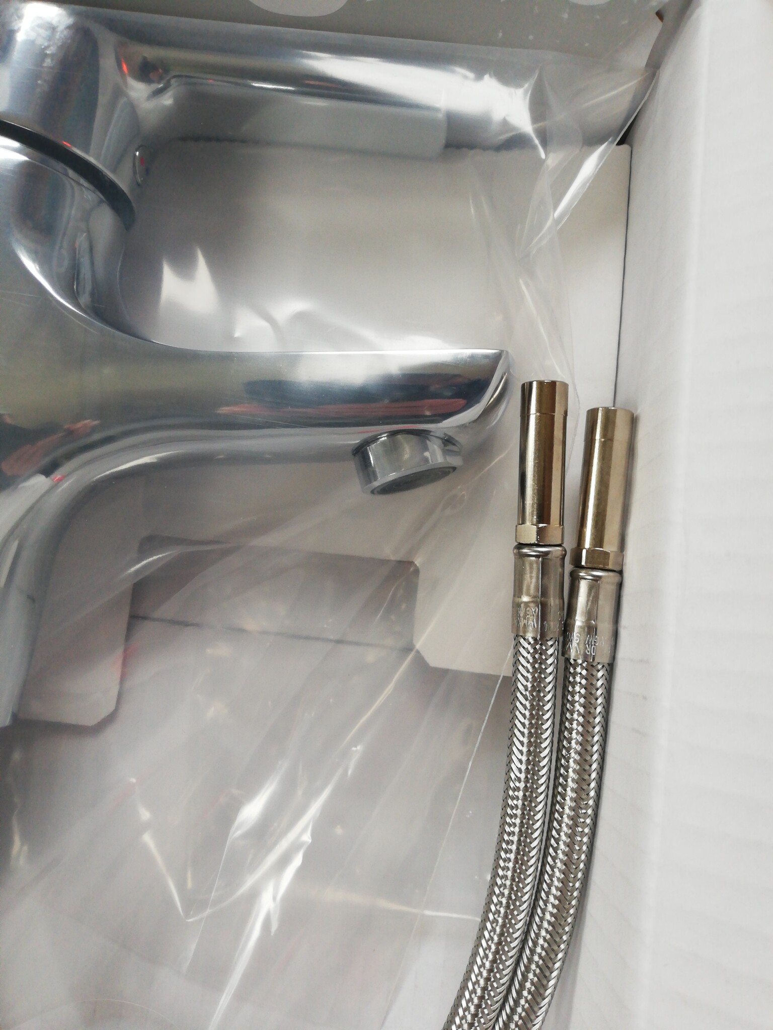

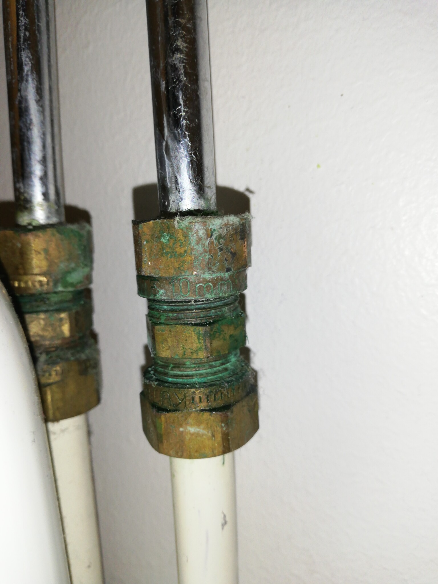

Jag har köpt en Mora Cera B5 med en softpex 10 mm slang på Bauhaus. I nuläget sitter det en 10 mm mässingskoppling där den nuvarande armaturen är inkopplad med en mutter. Vattenröret på andra sidan har diametern 12 mm. Tacksam för tips hur man får ihop det hela.
Mvh Carl

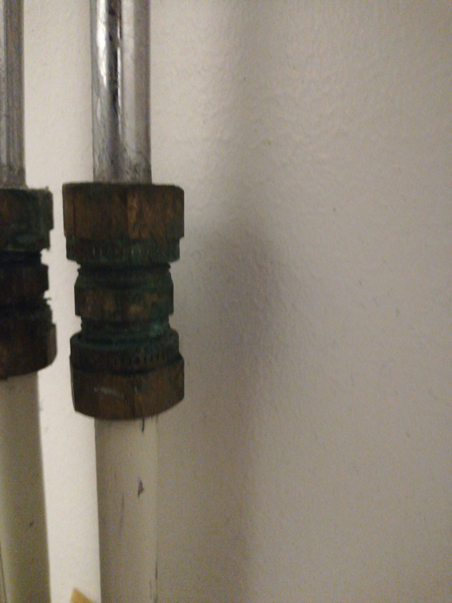

Men det som är värt att veta nu är om det är 10mm muttrar eller 12mm muttrar i ovankant.
Kan du fota ovanpå översta muttern?!
Det skulle underlätta!
Eller går det att utläsa 10 eller 12 på texten på översta muttern?

  • Korroderade röranslutningar med grön ärg på metallkopplingar på en vit vägg, visar tecken på slitage och möjligt läckage.
Muttern är märkt med 10 mm. Trodde att det följde med en mutter i änden av armaturens anslutning och då hade det ju passat.
Krilleman
Då köper du en ny rak 10mm Vatette-koppling men du använder endast mutter + kona som passar direkt på befintliga kopplingar.

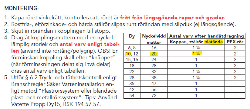

Följ monteringsanvisningen:
https://www.vatette.se/fileadmin/up...ountings/633257_Vatette_Klamringskoppling.pdf
Instruktioner för montering av rörkoppling med tabell för nyckelvidd och antal varv, markerad för 10mm slätända koppar, stål och PEX-rör.

Räcker det inte med två nya 10 mm klämringar och återanvända de gamla muttrarna?
Krilleman
Krilleman Krilleman skrev:
Jo det har du rätt i.
[länk]
Vilseleddes av den video från Gustavsberg som visar att man sticker ner den änden på softpexröret i en koppling med på redan påskruvad Mutter. Nu klarnar bilden att klämringarna redan var dolda under muttern. Vad jag nu förstår så fungerar den metalliska delen av Softpexröret som en vanlig rördel där klämringen fastnar när man skruvar åt muttern mot kopplingen och sluter tätt. Någon stödhylsa behövs heller ej för att metalldelen är tillräckligt hållfast.
