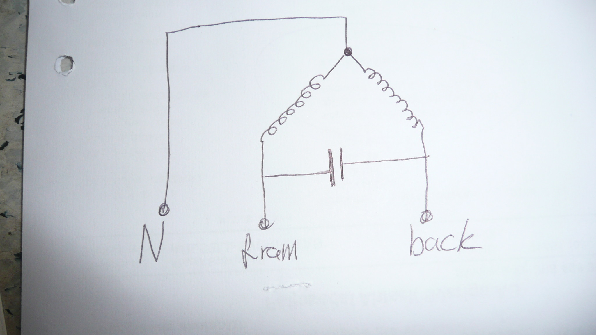

P plankan2 #1 Medlem · Västernorrland · 2 inlägg 13 jul 2018 11:10 plankan2 Medlem Västernorrland 2 inlägg 13 jul 2018 11:10 #1 Dei finns 4 ledare till anslutningskabeln. Vad jag förstår fas, nolla. skydsjord. Hur kopplas den fjärde ledaren?
Bo.Siltberg #2 Hobbyelektriker · Värmland, Molkom · 27 085 inlägg 13 jul 2018 11:13 Bo.Siltberg Hobbyelektriker Värmland, Molkom 27 085 inlägg 13 jul 2018 11:13 #2 Det är troligen två tändtrådar till markismotorn som är avsedda att kopplas till en strömbrytare av denna modell för styrning in och ut.
prototypen #3 Medlem · Västerbottens län · 18 088 inlägg 14 jul 2018 11:01 prototypen Medlem Västerbottens län 18 088 inlägg 14 jul 2018 11:01 #3 Kan vara att motorn har 2 lika lindningar och då är det enkelt att köra fram/back. Inloggade ser högupplösta bilder Logga in Skapa konto Gratis och tar endast 30 sekunder Får naturligtvis inte koppla in fram och back samtidigt till fasen, bara en i taget. Protte
