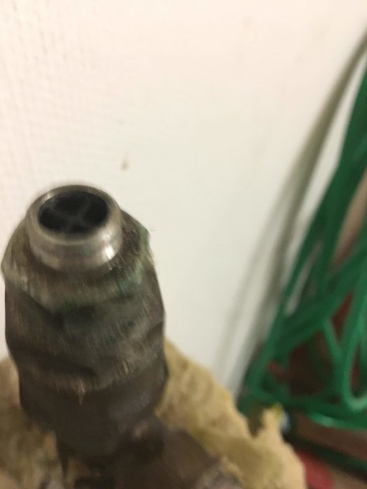

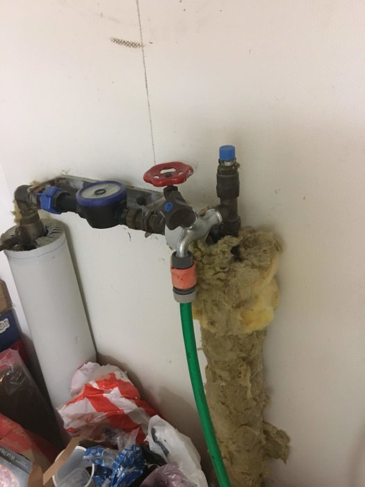

I min brors hus finns en PEM-slang dragen halvvägs ut till trädgården, detta är gjort av tidigare ägare och aldrig inkopplat till vattnet. Vid vattenmätaren sitter denna koppling med en blå hatt på. Lyfter man på hatten så ser det ut som på bilden nedan. Har denna pryl något specifikt syfte eller är det bara något som någon har skruvat dit för att plugga öppningen i T-röret? Vatteninstallation med T-rör, kranar, blå koppling och PEM-slang i ett hus.

Det är en vakuumventil som skall förhindra att vatten sugs in från trädgårdsslangen till inkommande vatten ifall trycket försvinner.
