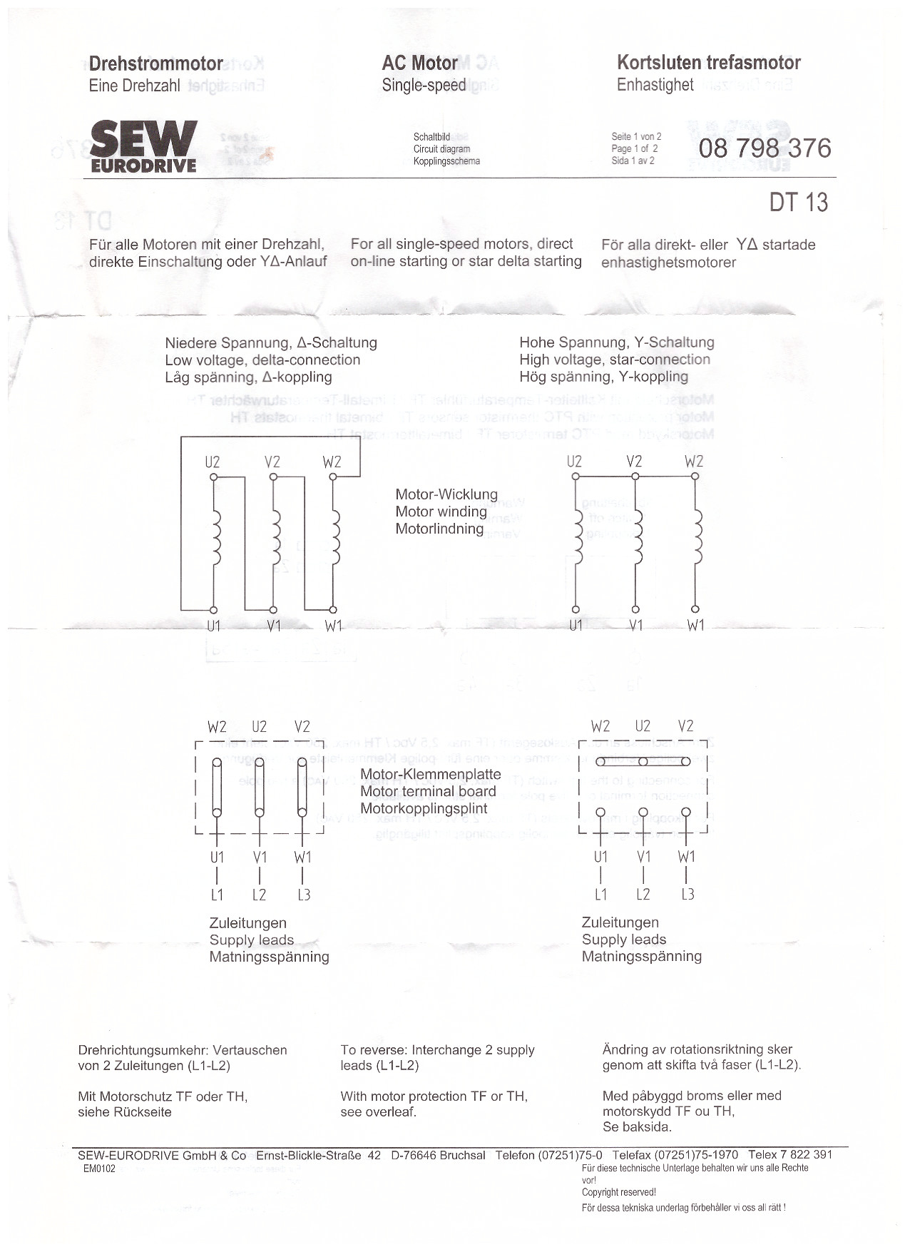

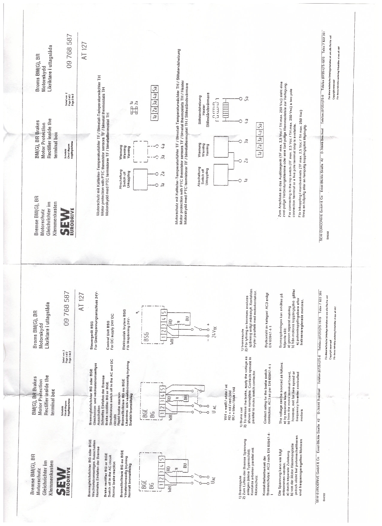

Jag har en SEW Eurodrive motor som jag ska koppla in. Jag har kopplat in faserna (Y-koppling) och när jag slår på strömmen så "burrar" bara motorn. När jag tittar på dokumentationen så verkar där ju finnas en broms som man ska koppla in för att den ska släppa när man slår på strömmen..
Eftersom jag inte är expert på detta så tänkte jag höra om någon här på forument vet hur man ska koppla in bromsen.
Det vanligaste är att man kopplar likriktarens 2 till en fas och 3 till mittpunkten, se schemat längst till vänster.

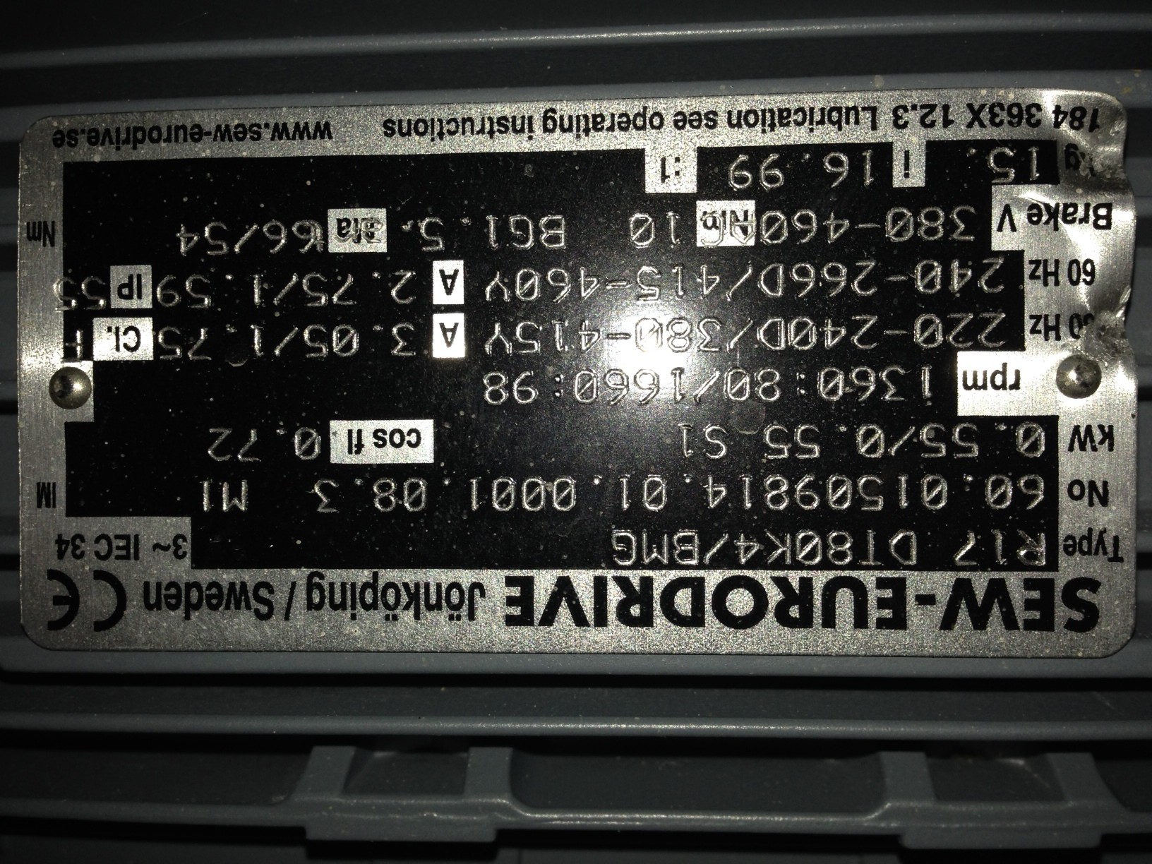

Fast lite bilder på motorn skulle inte skada heller.
Edit: På märkskylten står bromsmagnetens märkspänning, det kan vara så att den har en udda spänning.
Här är bilder! Vad kopplas var!?
Som du ser på skylten är spolen avsedd matas via två faser 380-460 V som kopplas till 2 och 3 på plinten för bromsen. Så du får alltså ta två av faserna som matar motorn tex grå-svart och bygla in till 2-3.

Funkar perfekt! Tack!
