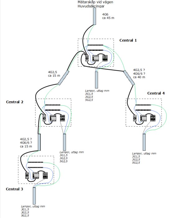

Jag håller på att göra en inventering av all elinstallation på fastigheten samt planerar för framtiden när några frågor dök upp. Jag har läst en hel del om vad man bör/måste ha för kablar mellan olika centraler och även om övergång från TN-C till TN-S.
I dagsläget finns endast central 1 och 2, men planen är att bygga ut med central 3 och 4.
Central 1 sitter mitt inne i huset och är kopplad till mätare samt huvudsäkringar ute vid vägen med en kabel som har tre stycken 6 kvmm kablar för de tre faserna samt ett antal tvinnade koppartrådar för PEN (osäker på om det är ett skyddshölje som är ihoptvinnat eller om det är en extra ledare av något slag). I den sitter huvudströmbrytare, jordfelsbrytare samt 10 A och 16 A dvärgbrytare.
Central 2 sitter i ett litet isolerat förråd (extra frys finns här) och är inkopplad före huvudbrytare/jfb på central 1 med en 4G2,5 kabel. Även i denna sitter huvudströmbrytare, jordfelsbrytare samt 10 A och 16 A dvärgbrytare.
Central 3 finns i dagsläget inte men tanken är att den ska sitta i ett skjul som ska bli en liten trä/metall/pysselverkstad som från början antagligen inte kommer vara isolerad. Tanken här är att kunna köra svarv, pelarborr, mindre bordssåg mm (extrem hobbynivå på maskinerna) där i alla fall svarven kräver trefas eller ny motor.
Central 4 finns inte heller än men ska monteras i en "lada" som varken är isolerat eller vindtätt (grusat golv och panelen går inte hela vägen ner till mark). Det används till garage för fyrhjuling och minigrävare, lite småmaskinsmeckande samt diverse pyssel, bilen får dock inte plats. Tanken är att kunna köra byggsåg, kompressor, småmaskiner mm. Dock är allt enfas men känns som att det är lika bra att sätta ett trefasuttag här då det är precis vid uppfarten.
Nu till frågorna
1. Vad jag har förstått bör (ska?) en undercentral kopplas in med minst 4G10 eller 5G6 om den inte sitter under säkringarna i centralen ovanför. Kan central 2 sitta inkopplad som idag med 4G2,5 på central 1 eller bör/måste den läggas på tre säkringar utanför JFBn i central 1?
2. Tanken är att huset (central 1) och förrådet (central 2) ska, oberoende av varandra i så lång utsträckning det är möjligt, ha spänning även om något blir fel/löser ut i övriga installationen. Vad jag har förstått fyller två jordfelsbrytare efter varandra ingen större mening då den översta riskerar att alltid vara den som löser ut, så därför antar jag att det inte är någon idé att dra 5G6. Vad jag har förstått bör/får man inte dra 4G6 utan måste dra 4G10 som alternativ till 5G6. Det känns dock som att den blir väldigt svårjobbad så skulle jag kunna dra 4G6 med skyddsmantel (4G6/6 tror jag de kallas) istället?
3. Kan jag dra 4G2,5 till central 3 när nu central 2 är inkopplad med den eller är det bättre att passa på att dra grövre när man ändå håller på? De befintliga kablarna är nergrävda början på 70-talet och verkar inte ligga i rör så det är inte bara att dra om dem

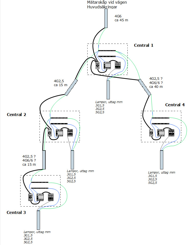

Schematisk översikt av elinstallation med fyra centraler och kablar markerade med dimensioner och ledningstyper.
(De tjocka svarta representerar tre faser för att slippa kladda ner ritningen med fler streck)

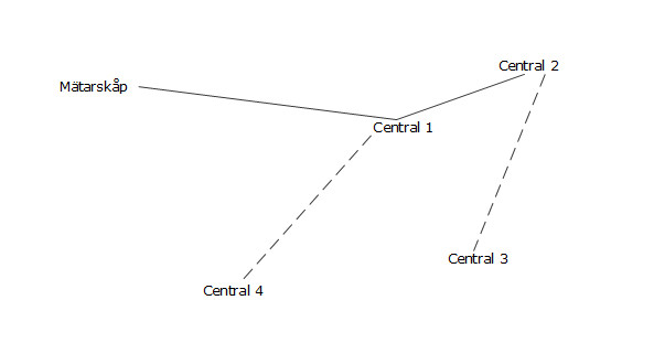

Schematisk översiktsbild som visar planerade elcentralers placeringar på en fastighet.
(Översiktsplacering av centralernas placering på tomten)
Korrekt. För TN-C är kravet att PEN-ledaren har minst en area på 10 mm² och där halkar ju normalt fasledarna med på kuppen. För TN-S är arean valfri, men behöver givetvis dimensioneras efter behov. Belastningen i verkstaden påkallar en högre area än 2.5 mm².
Nej. Det är visserligen tillåtet att behålla en gammal kabel men här tänker du ändra dess användning så pass mycket att jag säger nej, den behöver bytas till en TN-S-kabel dvs minst 5G2.5, helst 5G6 mm².
Dessutom är det mycket tveksamt att lägga 2.5 mm² direkt på huvudbrytaren dimensioneringsmässigt. Kabeln ligger alltså direkt under huvud- eller mätarsäkringen i mätarskåpet som tumregelmässigt inte får vara högre än 16 A just nu.
Eftersom du vill ha alla centraler så oberoende av varandra som möjligt så bör du välja en area på alla huvudledningar som medger upp till 25 A säkring i mätarskåpet. Tumregelmässigt hamnar vi då på 5G6 mm².

Nej. Men du kanske faktiskt menar 5G6 där PE-ledaren består av "skyddsmanteln" så som EKKJ är uppbyggda? Det finns inga andra kablar än EKKJ är den koncentriska ledaren får användas som PE/PEN.
Nej du får inte lägga en ny TN-C-ledning med en area under 10 mm². Men 5G2.5 mm² kanske går, det beror på önskad belastning i verkstaden och på din förimpedans. Ledningarna är så pass långa att man behöver räkna lite på det om 2.5 mm² går bra.

Eventuellt skulle jag kunna dra central 3 via central 4 istället, dock blir den sträckan säkert minst 25-30 meter. De skulle då kunna ligga under samma jordfelsbrytare och därmed kan jag dra 5G6 mellan dem. Vet inte om det riskerar att bli för långt hela vägen till mätarskåpet? Tyvärr är det så mycket sten att jag inte kan dra en ny kabel från central 4 direkt till mätarskåpet.
Sen kan central 2 gå på egna säkringar utanför JFBn i några (antagligen många) år tills jag kan gräva ner en 5G6 dit också. För jag antar att jag inte kan lägga den på säkringar under JFBn i central 1 då jag inte har en femledare ut?
Det är en god ide ifall kabeln till central 2 inte kan bytas med en gång. Din enda chans att "lagligt" behålla din farliga TN-C-kabel 4G2.5 mm² är att inte röra den eller ändra/utöka dess användning, men det kan vara ett dåligt val. Jag vet ju inte skicket på denna kabel.

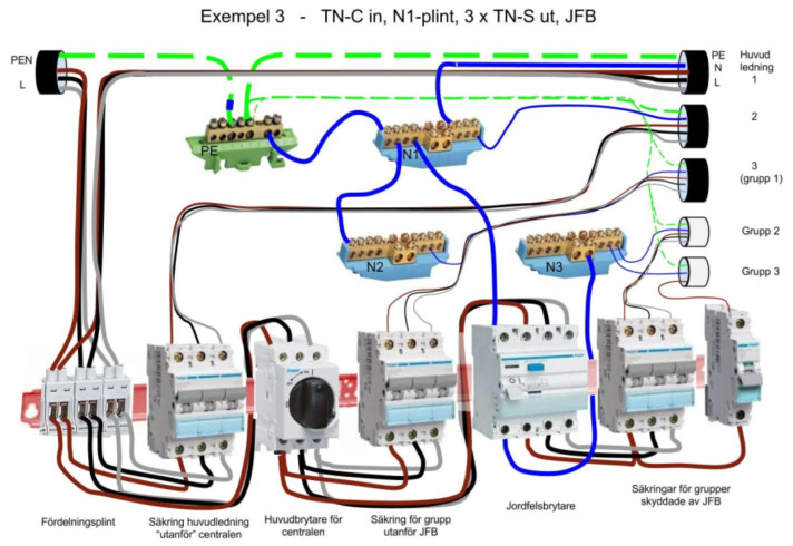

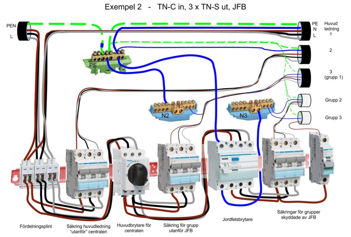

Nu börjar vi komma in på frågor där pöbeln torde stå redo att ropa på behörighet och elektriker. Alla arbeten vi diskuterar här är behörighetskrävande, så är det sagt, och därmed får ingen annan säga det igen :)
Hur man kopplar in utgående ledningar måste man ha 100% koll på. Du kan ta bort ditt frågetecken för du har helt rätt, du behöver bara förstå att du har rätt. Då central 1 är matad med TN-C så har vi där en gemensam plint för N och PE. När man gör en övergång till TN-S så utgår man alltså med separata N- och PE-ledaren från den gemensamma PEN-plinten.
Du kan se på utgående huvudledning 1 i bilden nedan. Det finns normalt helt enkelt ingen annan passande plint att använda utan utgående N och PE tas från PEN-plinten. Utgående huvudledning 2 är en variant som är avsäkrad, annars ingen skillnad.
Elektriskt schema för TN-C till TN-S omvandling med märkningar för ledningar och komponenter.
Varför kan inte N2 användas då för N i utgående huvudledningar? Det skulle gå elektriskt, Men N2 i bilden nedan är avsedd för gruppledningar i centralen (utanför JFB). Där vill man inte ansluta N-ledaren för utgående huvudledningar då det kan gå illa den dag centralen kompletteras med en JFB även för dessa grupper. Därför tas N i utgående huvudledningar ifrån PE-plinten i detta exempel.
Men så kan det se ut som på nästa bild. Den är troligen ovanlig då denna variant med en N1-plint bara utförs om man gör ett helt nytt system från början med ingående TN-C och flera utgående huvudledningar. Men jag visar den för att visa att det inte finns några enkla tumregler här för var man tar ut N- och PE- för utgående ledningar. Man måste ha koll.
Schema över elektrisk anslutning med TN-C in och TN-S ut, visar PEN-plint, säkringar och ledningar för huvud- och gruppledningar.
Denna N1-plint innebär att man gjort en övergång TN-C till TN-S i centralkapslingen. N för utgående TN-S-ledningar ska då tas från N1, inte PE.
Så man måste ha koll, superkoll på detta.
Elektriskt var jag 99% säker på att man kunde göra så, men jag var osäker på om det fanns några krav som förbjöd detta eller något som kan gå galet med den lösningen. Då antar jag att jag i central 4 tar inkommande PE till PE-skenan som vanligt och sen tar N till JFBn och sedan från den till N-skenan?
Så då skulle jag kunna lägga två av faserna till central 2 på nya separata brytare i central 1 som ligger utanför JFBn och sen ta den sista fasen och göra den till N och då få ett tvåfas TNS-system med JFBn i central 2 (får inte plats i central 1, annars hade jag kunnat sätta den där)? Att döma av bilden och det dåliga med att ha en gammal 4G2,5 nergrävd antar jag att det borde vara det bästa sättet att öka säkerheten tills vi någon gång hinner med projektet gräva om kabel.

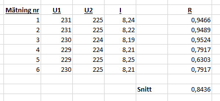

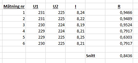

Nu har jag mätt med energimätare enligt länken och fått fram värden enligt nedan. Dock visar min energimätare bara ett värde i taget så jag fick hoppa emellan. De första tre mätningarna gjorde jag genom att titta på spänningen först och sedan amperen och de sista tre gjorde jag tvärt om. Mellan de två olika seten bytte jag vatten i vattenkokaren då det började bli varmt. Från centralen till köket där jag mätte är det FK2,5 draget ca 5 meter och jag vet inte om kyl/frys sitter på uttag efter vattenkokaren eller om den är på egen ledning/säkring.
Tabell med elektriska mätvärden inklusive spänning (U1, U2), ström (I) och resistans (R) för olika mätningar med snittvärde.
Om vi räknar bort 5 meter FK 1.5 så hamnar vi då på ca 0.72 ohm. Det är en väldigt bra förimpedans i central 1, nästan misstänkt bra med tanke på din långa huvudledning. Det innebär en förimpedans i mätarskåpet på ca 0.43 ohm. Det är väl inte orimligt, lite mitt emellan tätort och landsbygd.
Har du kompenserat dina uppmätta siffror med faktor 1.3 - 1.5 enligt vattenkokartråden? För huvudledningar behöver man inte ta till 1.5 men 1.2 kan va lagom.
Med dessa siffror får du ca 1 ohm i central 4 med 5G6. Vidare därifrån kan man konstatera att du behöver 5G6 till central 3. Där kan du behöva snabba B-dvärgar för 16 A-grupperna. Det får vi räkna lite noggrannare på sen.
Ja, det gjorde jag. Uträkning nr ett blev enligt följande:
(231-225)/8,24*1,3 = 0,95
Bor i en by ca 5 km från tätorten där elbolaget håller till (minns inte om det bara är kontoret eller om även en del av deras elanläggning ligger där) och ca 2 mil utanför en av de större städerna. Så man kan nog klassa det som mellan tätort och landsbygd. Dock är längderna bara uppskattade utifrån att jag vet hur lång uppfarten och huset är så det kan nog vara både kortare och längre. Får ta mig ut och mäta för nu blev jag nyfiken :)

Tätort hit eller tätort dit, det beror faktiskt helt enkelt på hur långt det är till transformatorn samt lite på hur stor trafon är.
Elnätsägaren vill av naturliga skäl inte gödsla med transformatorer, så hen sätter ju gärna en lite "mitt i" en klunga med hus, så huset närmast kommer få fantastiskt bra Zför, medan husen längst bort får en medioker Zför.
Och trafon i sig påverkar förstås, en liten 20kVA har en inre impedans på sekundärlindningen på ca 200mOhm, medan en på 1000kVA har en impedans på under 10mOhm. Men denna bjässe finner vi knappast ute i byarna i landsbygden då.
Så, trafostorlek påverkar, men säg med max 0,1 ohm, om vi snackar om elnät i glesbygd.
Vi bor kanske 1 km fågelvägen från närmaste transformatorstation, sen om vi är inkopplade på den eller hur alla ledningar är inkopplade vet jag inte. Men med tanke på hur elnätsområdet går så skulle det inte förvåna mig om vi är inkopplade på en betydligt längre bort.
Nu har jag mätt upp avstånden så exakt det går utan att veta exakt hur befintliga ledningar går och vart de nya går att gräva ner.
Central 1 - Central 2: 19,5 m
Central 1 - Central 4: 38,5 m
Central 4 - Central 3: 31 m
Det är framförallt streckan mellan central 3 och 4 som kan bli både kortare och betydligt längre beroende på om det ligger enorma stenar där eller inte. Kortare än 25 m tror jag inte att den kan bli, men har jag otur kan den säkert behöva vara uppåt 50 meter.
Avståndet mellan mätarskåpet och central 1 har jag dock ingen aning om mer än 25-45 meter då jag inte har en aning om hur den går. Men det kanske inte gör så mycket när jag har mätt Zför efter central 1?

Precis, vi kan utgå ifrån central 1. Om då längden central 1 - 4 - 3 i värsta fall blir 38+50=88 meter 6 mm² så blir marginalen fortfarande väldigt liten för den normala C16/2.5 mm² till trefasuttag, men det går enkelt att lösa med B16 istället. Spänningsfall och C10/1.5 mm² håller sig inom rimliga gränser så jag ser ingen anledning att gå upp till 10 mm² på huvudledningarna om du inte planerar för ovanligt långa gruppledningar (över 20 meter) i central 3.
Mikael_L Mikael_L skrev:
Ifall både bosse har räknat rätt och hjulia uppskattat avståndet rätt så verkar det i så fall vara 95mm² koppar eller 150mm² aluminium som kabel till (och förbi...) hjulia's hus.
Inte omöjligt på något vis, men en relativt krallig boaorm.
Luftledningarna ser inte särskilt grova ut, men jag har samtidigt ingen aning om hur tjocka de är och vilken storlek som ser tjock ut :)
Verkstan är 3*5 meter så det blir nog svårt att få till över 20 meter ledningar utan att det blir ett ormbo :) Tanken är att ha ett eller två trefasuttag i verkstan som antingen sitter bredvid centralen på ena kortsidan eller mitt på ena långsidan
