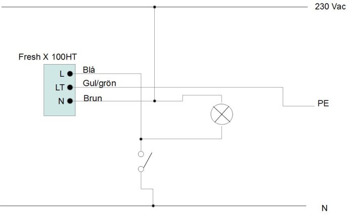

Förra ägaren till vårt hus hade gjort badrummet själv, men inkopplingen av el till badrumsfläkt och belysning ... hur sjutton tänkte de där? Jag hade planerat att byta ut fläkten till en som är tids- och fuktstyrd för att få bättre luftklimat helt enkelt, den nuvarande fläkten var bara på/av med belysningen. Så jag monterade ner den i helgen för att se hur anslutning för el och luftkanal såg ut bara för att upptäcka att det är en Fresh X100 HT som ju har precis det jag behöver. Men.... den är helt galet inkopplad...eller? Efter en stunds felsökning med multimeter och fasprovare konstaterar jag att det är så här det ser ut:
För mig verkar det som de inte haft en aning om hur de kopplat och sedan har det genom slumpen blivit så att fläkten hoppar igång när man tänder belysningen. För det kan väl rimligen inte finnas nån annan förklaring till varför det ser ut som det gör??

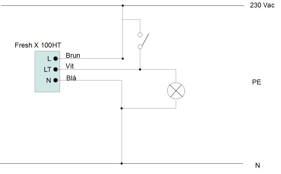

För det skulle väl rimligen sett ut så här?:

Du har helt rätt i detta. Den var rent galet inkopplad tidigare.
