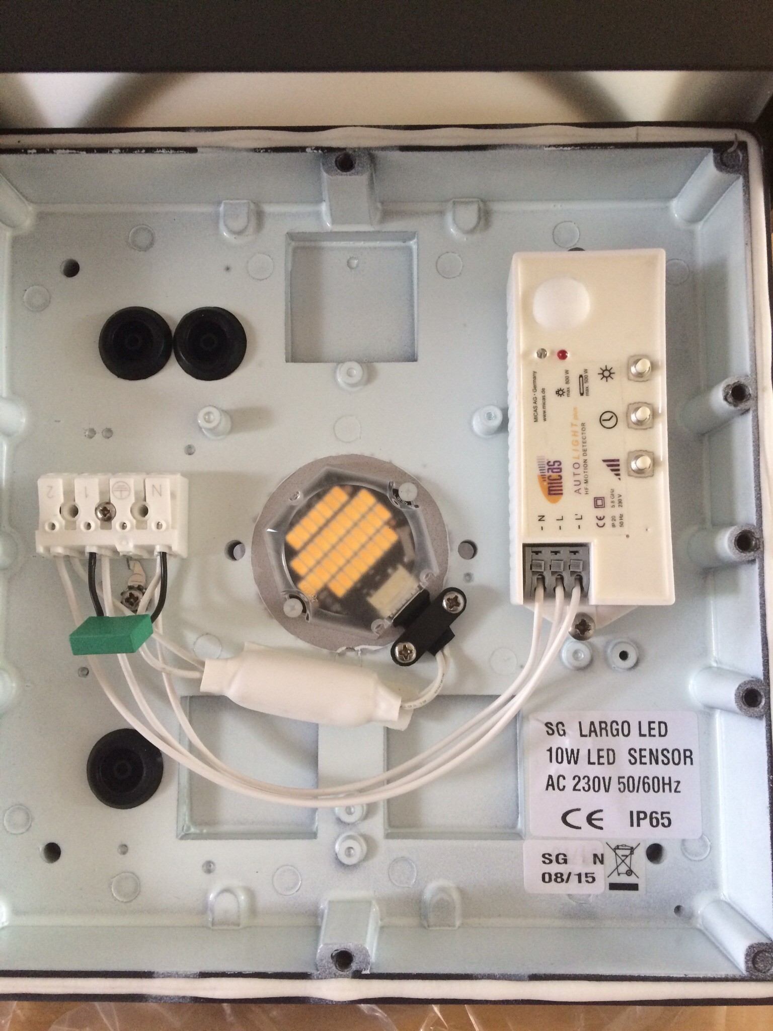

Skulle behöva lite hjälp med hur jag kopplar in min nya armatur.
Brukar ha hyfsad koll på detta men nu blev jag lite osäker med denna armatur som har både rörelsevakt och skymningsrelä.
Se bifogad bild, jag tror det ska kopplas på följande vis.
N=Nolla
Gjord
1=Fas
Det tycker jag verkar rätt uppfattat av dig : N-nolla, jord, 1-fas.
Plint 2 kan ev användas om man vill tvinga belysningen till oberoende givarna dvs en yttre brytare som sluter mellan fas-1 och plint 2.
Ok, TACK!
Plint 2 kan även användas för att styra andra armaturer (slavar) så länge sensorn klarar belastningen
