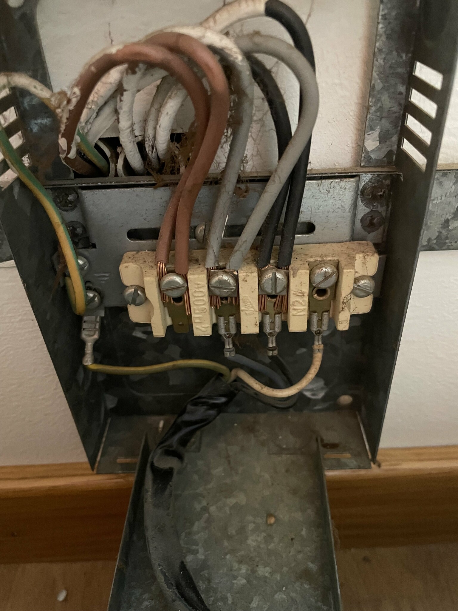

nu har jag kollat över alla kablar som sticker ut här och där. Helt korrekt. I ett av rummen var brun och svart tvinnade.
Nu är allt separerar och jag får nu detta.
Grå - Svart - 230v
Grå - Brun - 400v
Svart - Brun - 230v
I ett annat rum var det kopplat enligt bilden. Där fanns jord. Dock ej i rummet jag försöker koppla nu
Grå - Svart - 230v
Grå - Brun - 400v
Svart - Brun - 230v

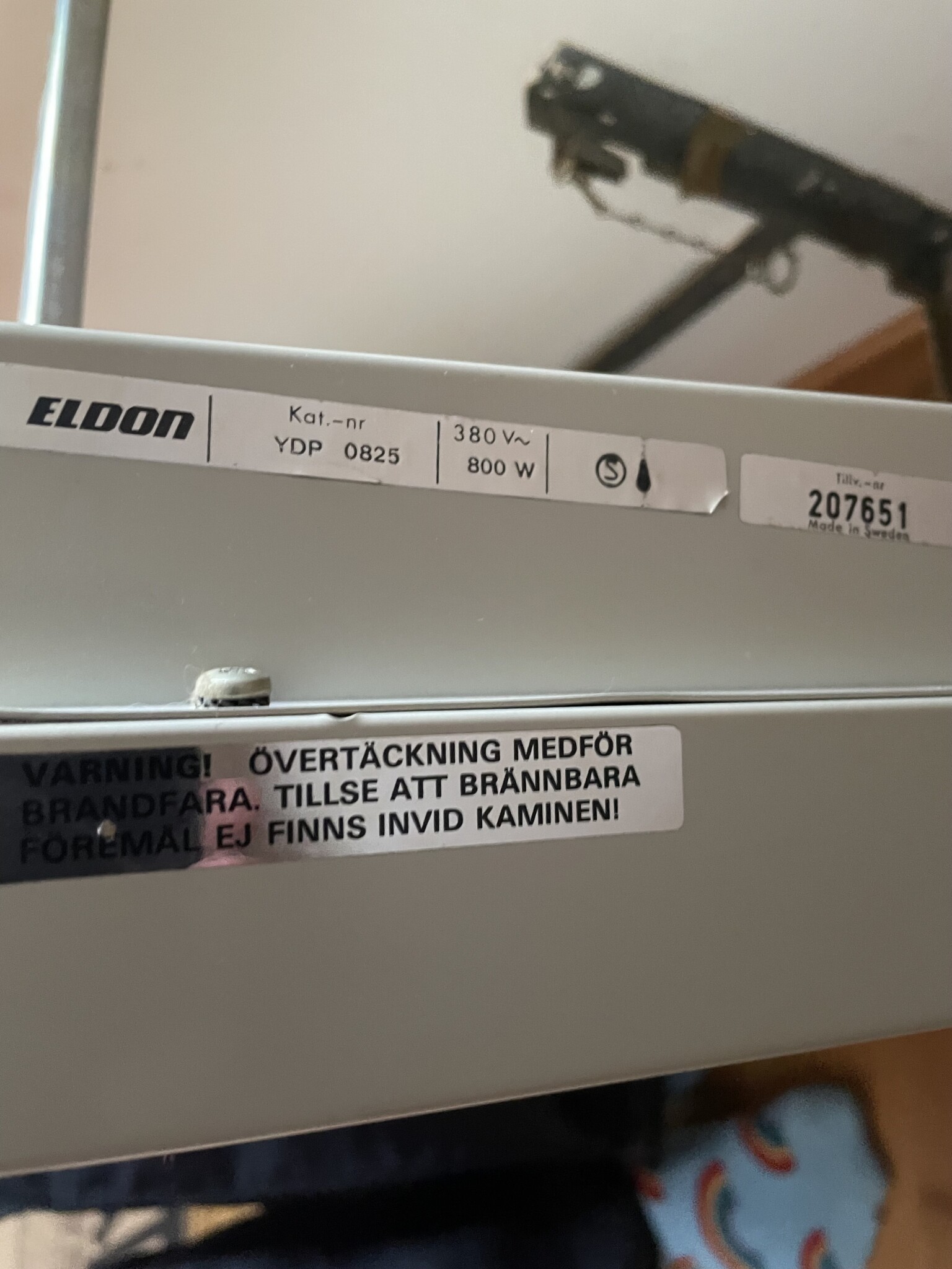

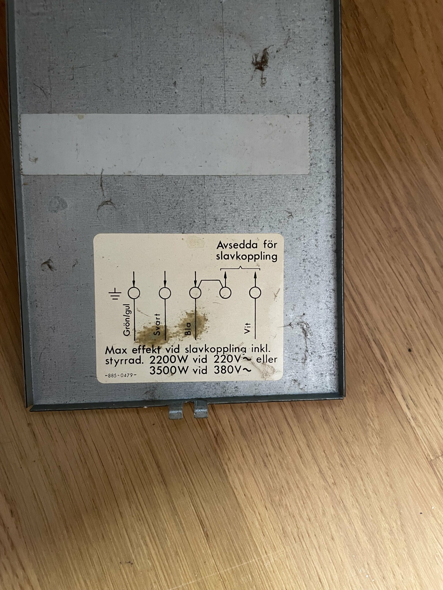

Jag vill se märkskylten på detta element.
elmont
  • Eldriven enhet med instruktionsdekal för slavkoppling och effektinformation, smutsig, ligger på trägolv.
Borde finnas en till, på själva radiatorn?

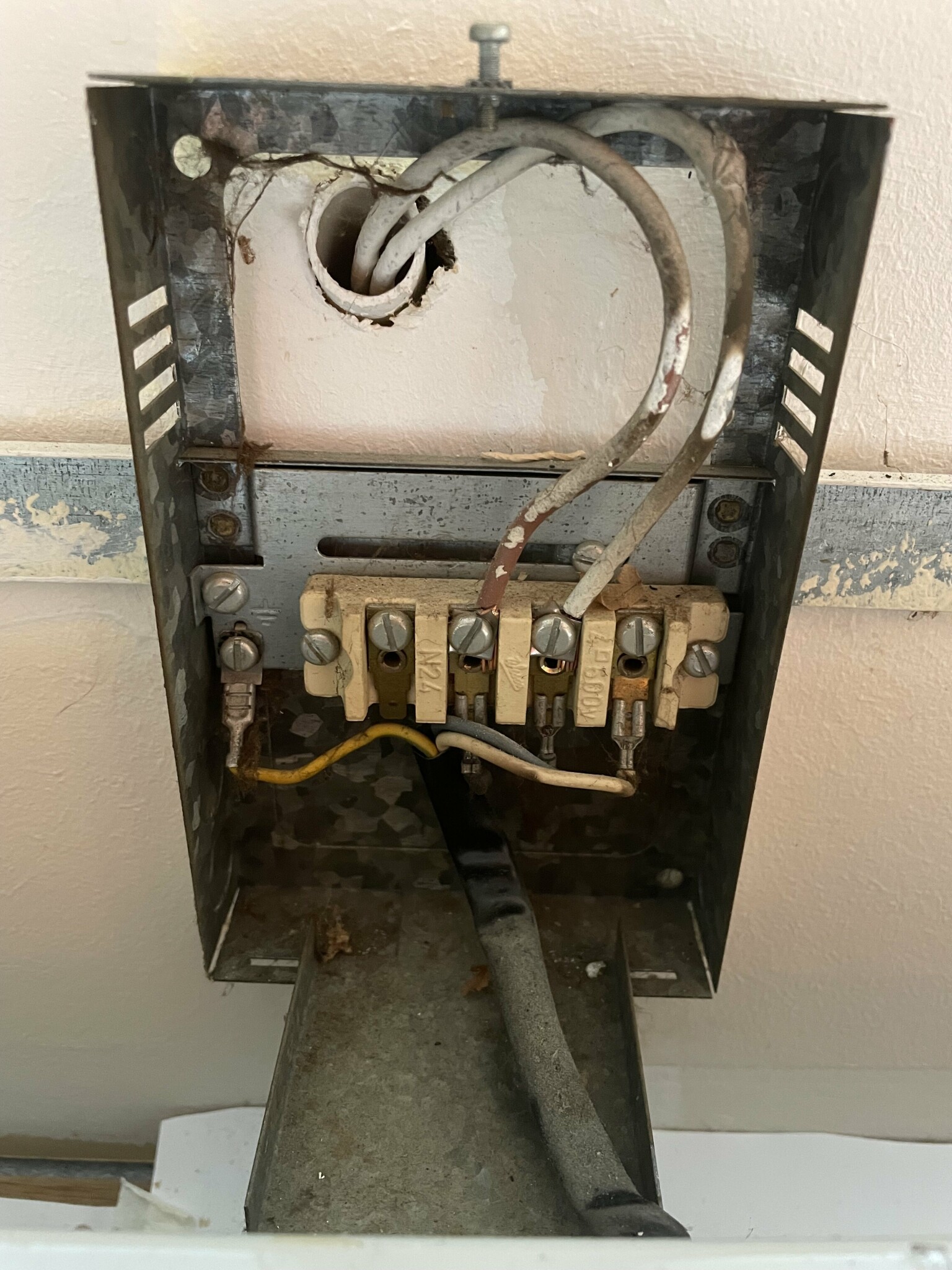

Såhär ser det ut i andra änden av huset
  • Öppen eluttagslåda med synliga kablar och anslutningar, slitage och smuts, installationsarbete pågår kanske.
  • Etikett på elutrustning med varningsmeddelande om brandrisk och råd att inte ha brandfarliga objekt nära.

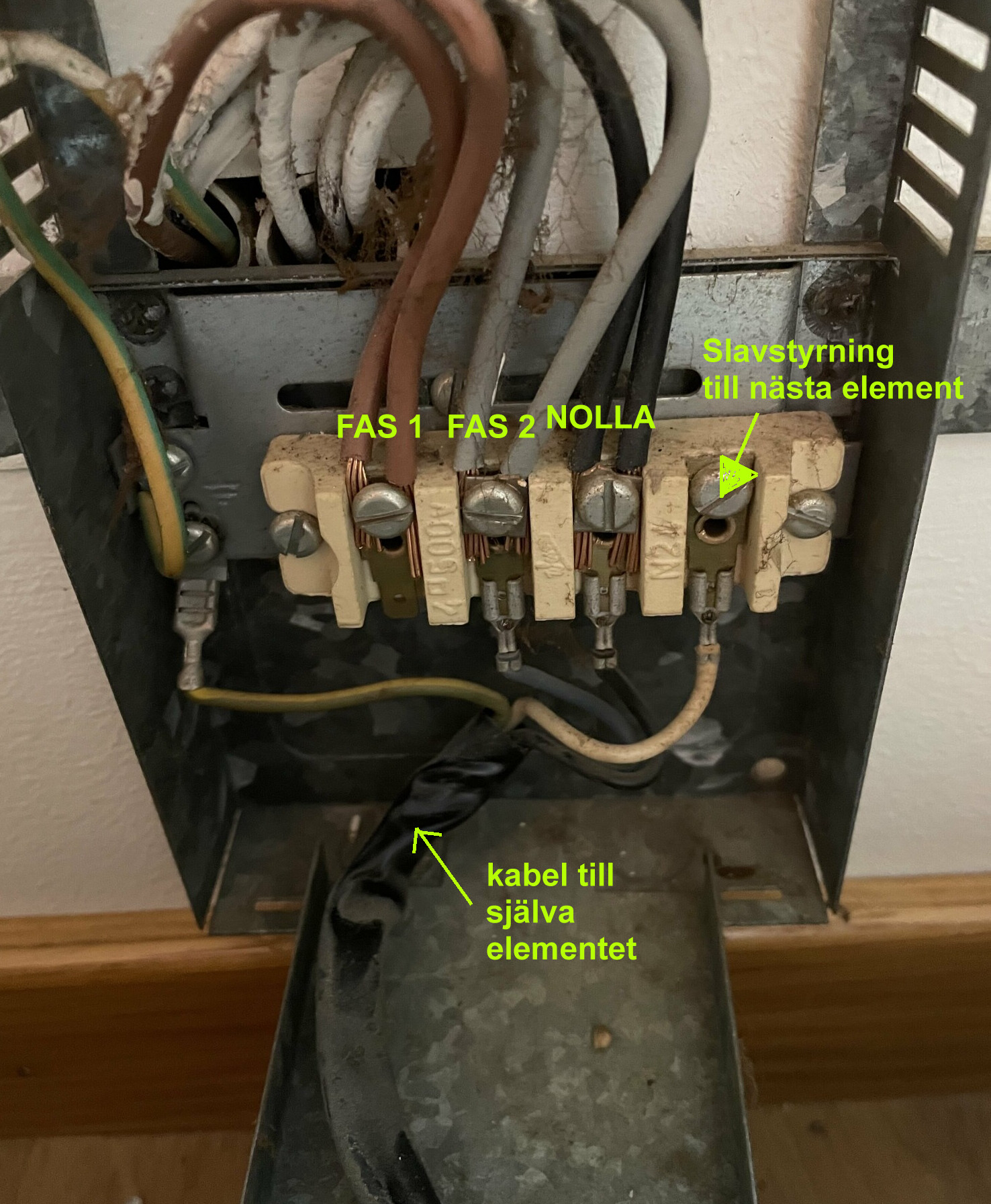

Jag får det till att det är så här:
Grå = Fas 1
Brun = Fas 2
Svart = Nolla
Om man arrangerar om mätningen blir det lite tydligare
Grå - Svart - 230v
Brun - Svart - 230v
Grå - Brun - 400v
Om man sedan mäter mellan Grå - Gröngul, och Brun - Gröngul så ska man då få 230V på båda mätningarna.
Man kan dessutom mäta mellan Svart och Gröngul, då ska det bli 0 volt.
Sedan ohmmäter man mellan Svart och Gröngul och får då någon ohm, då är Svart säkert Nolla.
Den bruna fasen används inte, den går ingenstans i elementet utan är bara parkerad/vidareskarvad i plinten (om man tittar på de kablar som sitter med kabelskor i underkant plinten som jag antar går till elementet).
Öppen elcentral med märkta ledningar och termostater för värmesystem, möjlig säkerhetsrisk.
