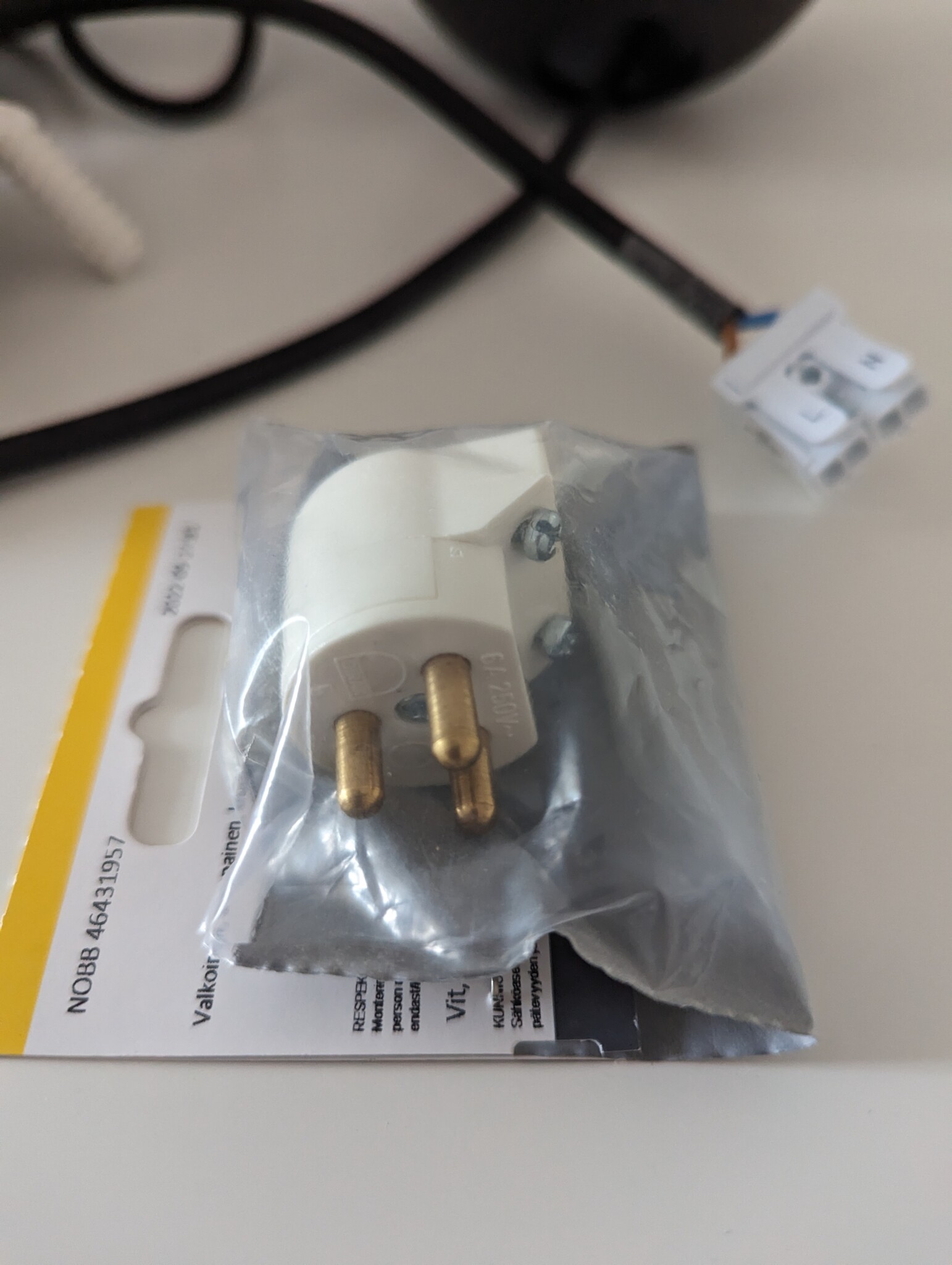

I en blandning av slarv och okunnighet har jag köpt ojordade taklampor till jordade uttag. Någon som har några tips hur jag kan göra för att slippa rota efter emballage i grovsoporna och diskutera återköp med en viss möbeljätte.

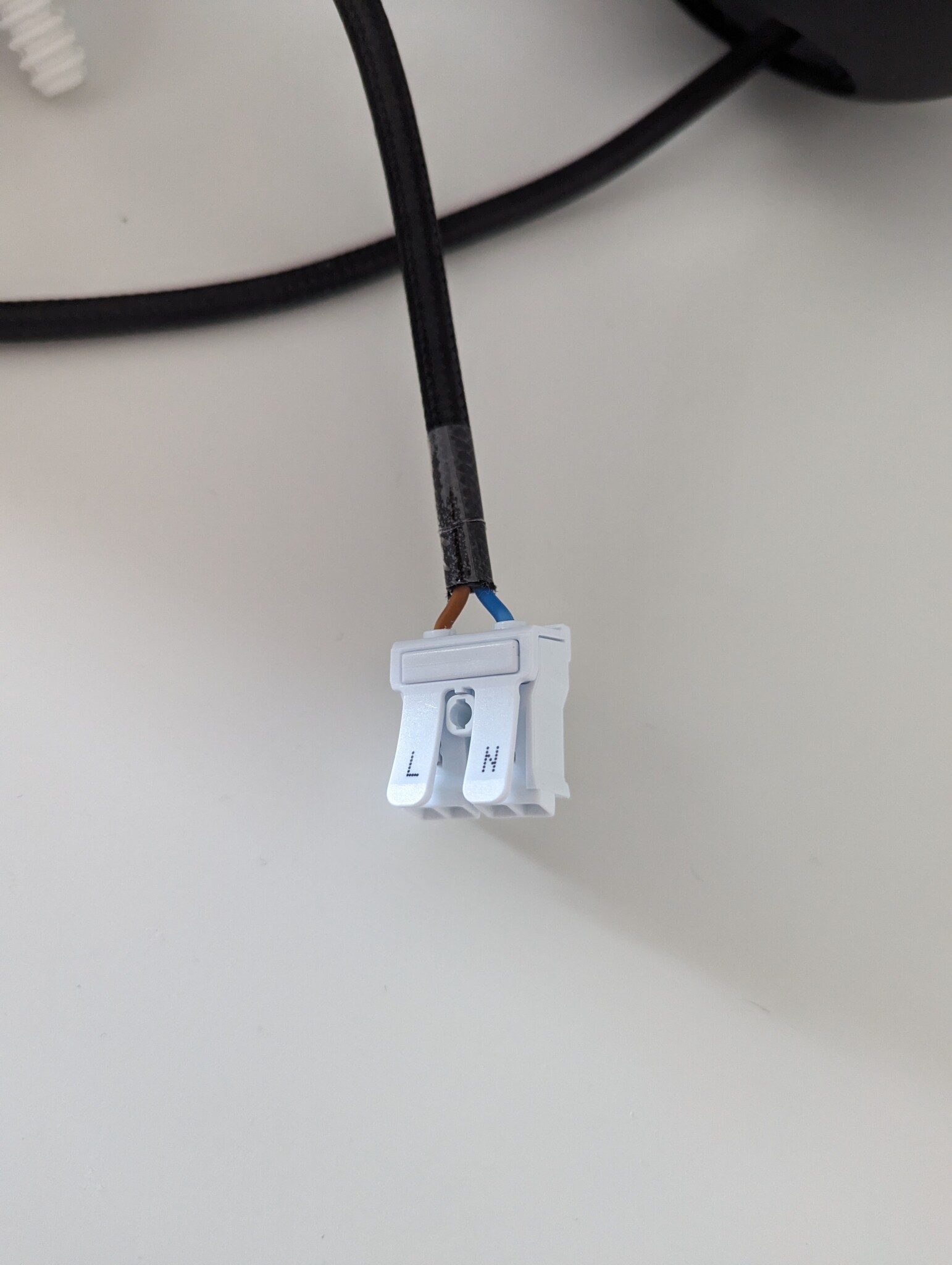

Dessutom trodde jag att jag kablarna i sockerbiten (?) var möjliga att lösgöra för att kunna kopplas in lamppropparna men de sitter som berget.
Tar tacksamt emot tips och förslag på hur jag kan lösa detta. Ha mer än gärna i åtanke att jag både är okunnig kring detta och har en tendens att ha tummen mitt i handen.

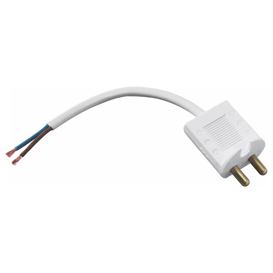

IKEA säljer denna kontakt som man alltid ska köpa med sin taklampa.
https://www.ikea.com/se/sv/p/koppla-lamppropp-med-kabel-ojordad-vit-62005210/
Du sticker bara in en sladd i varje hål på kontakten på lampan.
Anledningen till att kontakterna säljs separat är för att de ska kunna leverera exakt samma lampa över hela världen. Även i Sverige förekommer ju olika uttag.

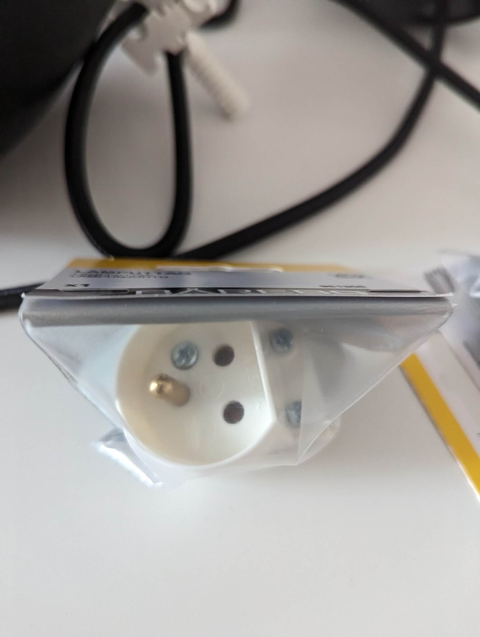

Ok! Men vad jag ser så är fortfarande sladdstället på bilden ojordat när uttagen i taket i jordade.Anna_H skrev:

Måste isåfall även lyckas uppbringa trepoliga sladdställ.
Stam81: Det finns inget krav på jordade lampor bara för att du har jordade uttag. Jag förutsätter att dessa är dubbelisolerade. Det är som det ska. Du har dock skaffat en kronkontakt som inte fungerar i ett jordat rum.

Som Daniel skriver så är lamporna helt ok om du skaffar rätt kontakt, exempelvis den som Anna länkat till.
Dina lampor är med största sannolikhet dubbelisolerade (det ska finnas en symbol med en mindre kvadrat i en större). Då är det inte konstigare än att du ansluter något med euro-kontakt (de där platta) i ett jordat uttag.

Menar du att jag kan köra med samma sladdställ till alla taklamporna trots att uttagen i taket ser annorlunda ut. Vissa har två hål och vissa tre.
Jag är väldigt osäker och okunnig kring detta.
Då har du inte jordat. Jordade uttag har två hål och en pigg. Ansluter du en jord till en kronkontakt blir det farligt på riktigt.
De med tre hål är kronkontakter. Det fungerar med vanliga tvåpoliga kontakter även i dessa. Med trepoliga kontakter kan man ha två olika lägen på lampan.

Jag håller med Daniel igen, det låter som att du inte alls har jordade uttag utan kronuttag.
Ett kronuttag är ungefär som två vanliga uttag, där en lampa med med kronkoppling anslöts förr. Då hade man två strömbrytare (bredvid varandra), så man kunde styra ljusstyrkan från lampan genom att slå på den ena, den andra eller båda strömbrytarna. Exempel så kunde strömbrytare 1 tända tre svaga lampor för mysbelysning och strömbrytare 2 tre lite starkare lampor för ett bättre ljus, eller strömbrytare 1 tända lampor riktade neråt och strömbrytare två lampor riktade uppåt.
Det ska inte förväxlas med en trappkopping som också har två (eller fler) strömbrytare, men på olika platser, typiskt uppe och nere vid en trapp, därav namnet.
En sådan kontakt som Anna länkade till tidare fungerar, sen kan den anslutas på tre olika sätt i uttaget, så man får prova vilket håll som ger belysning på rätt strömbrytare.
