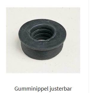

Det med godkänt eller inte , tvistar de lärda om , ta ett avlopprör som slangen passar i låt det sticka upp ca 5 cm och gör tät anslutning vid golvet kring röret , lämpligt då att ta en en sådan här muff som passar för rör och slang ,. kan inte bli fel , det är detsamma som ett toalettavlopp bara att det går en slang genom ett rör och golv

Ok ser toppen ut, men om man vill kakla på våtrumsmatta, lägger man bara kakel runt om avloppsröret då, även vid WC?

Jepp det läggs runt bara , var ska det nya röret vara i ett annat rum ? det finns då ingen golvvärme i badrummet , det finns mattor som är godkända som tätskikt under klinker/kakel , kanske bara gäller om det ska vara värmekabel i golvet , inte säker där . Mattan måste primas och kanske ruggas lite så fixen fastnar , vet då inte om tätskiktet skadas
