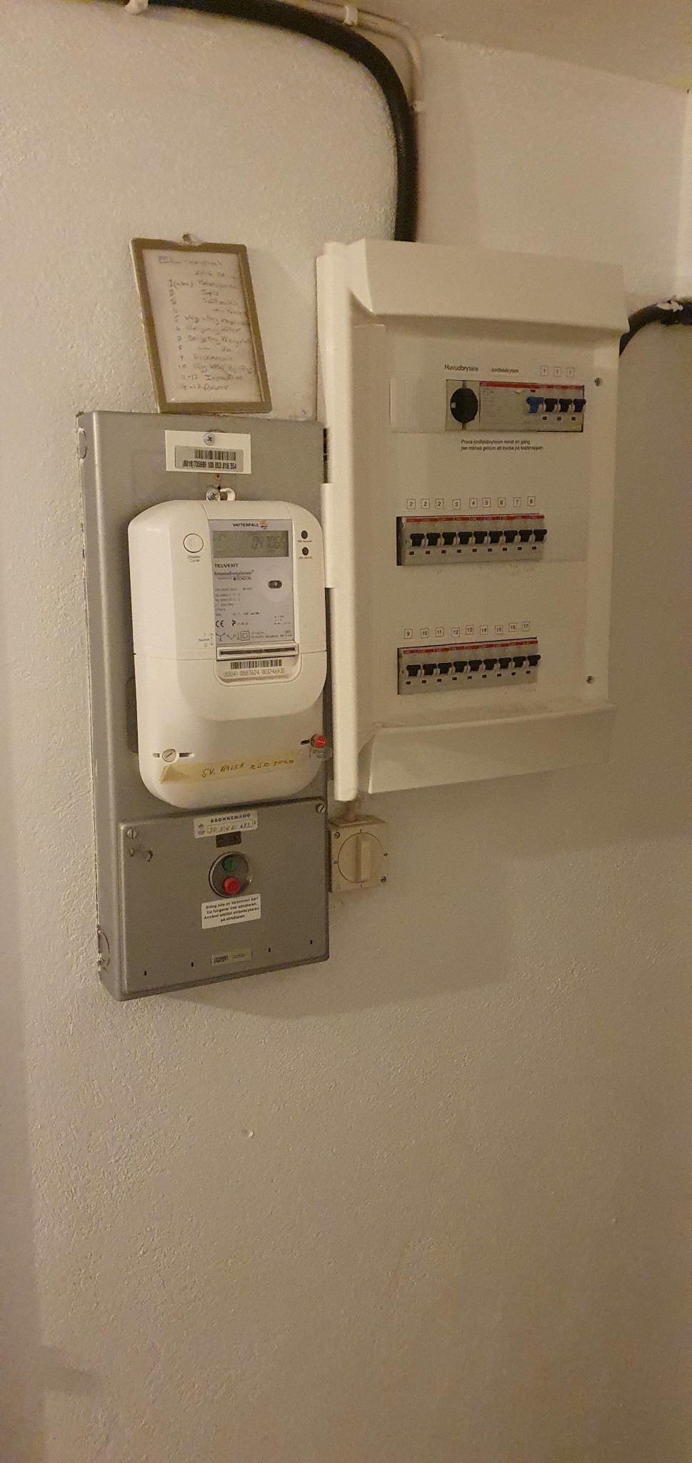

Efter att jag börjat fördjupa mig i husets elsystem, så slår det mig. Vart finner jag mina inkommande huvudsäkringar? Eller kan det vara så enkelt att det inte finns några? Vi har varit i kontakt med nätägaren som inte via kundtjänst kan svara på vart och om det finns några säkringar i huset.
Jag har kollat runt huset och framförallt vid sidan där jag misstänker inkommande el är, och jag kan inte finna något säkringsskåp på utsidan. Finns heller inget mer inne i huset. Förutom en vidarematning från huvudcentralen till verkstan där föregående ägare satt upp ytterligare en elcentral med egna säkringar då han utökat med 3-fas och 1-fas uttag i verkstadsdelen.
Inkommande servisledning går inne i betongväggen, de kablar som syns på bild är vidarematningar.
Kan det vara så enkelt att jag är utan säkringar, och i så fall, vad kan jag förvänta mig att ledningen faktiskt är avsäkrad med från nätägaren? Finns det någon standard kring detta? Då jag personligen sysslar med kommunala VA system på dagarna så finns det ju en standard där vad gäller exempelvis dimensionering för en vanlig villa/bostad. Tänker att det med säkerhet även finns en "standard" på el nätet.

Du har inga mätarsäkringar. De ska sitta på mätartavlan intill brytaren.
Servisen är troligtvis avsäkrad 35-50A om det gäller en normalstor villa.
Huvudsäkringarna kan sitta i en låda tidigare på serviskabeln. De behöver inte alls sitta bredvid elmätaren. I alla fall i ett enfamiljshus som jag har bott i som byggdes 1965 var det så som jag säger här.

Ja, det ska finnas huvudsäkringar eller mätarsäkringar.
Den stora feta svarta kabeln är en väldigt misstänkt servisledning även om den går in i normkapslingen och inte mätartavlan. Det kanske är omdraget vid något tillfälle. Vart tar den svarta vägen? Mätartavlan ser ju ut att vara orginal så det är rimligt att anta att huvudsäkringarna suttit i en låda bredvid. Det gör de i mitt hus från 1966.

Den ena av de grova svarta är vidarematning till verkstan till en egen undercentral där man utökat med 3-fas och 1-fas uttag. Detta är gjort av tidigare ägare, och vi hade problem med just den slingan då jordfelsbrytare sköt så fort vi anslöt något till något av uttagen som är till den utökade undercentralen. En elektriker kom hit och konstaterade felkoppling i huvudcentralen där han fick skifta plats på två ledare. Så någon har ju byggt om i modern tid för utökningen till verkstan (Och denna någon skulle mycket väl kunnat pilla själv, då han är fd. entreprenör =gillar att spara pengar). Kanske var man så fräck och slet dän huvudsäkringarna då? Eftersom han smackat upp ett gäng 3-fas uttag för trolig hög belastning.
Den andra grova svarta är vidarematning till värmepumpen. Jag tog dän ena skruven på locket vid huvudströmbrytaren och kunde bända ut locket lite för att där se inkommande ledning från väggen.
Jag var nyss uppe på vinden, och där finns inga spår av någon tidigare inkommande ledning. Har med ficklampa finkammat hela källarplanet utan att finna någon misstänkt lucka i väggen eller dylikt. Så jag börjar starkt misstänka att det inte finns några.

Som sagt så är det väldigt osannolikt att ingen huvudsäkring finns. Jag tror inte dom skulle byta mätare utan att skruva ur dessa, om det nu inte är nån tok som satt det stumt i samband med byte av central.

Att nätägaren inte är så intresserad kan bero på att huvudsäkringen är abonnentens problem. Kabeln in till mätare och själva mätaren är nätägarens.
Har du ingen huvudsäkring skulle nätägaren kunna härskna till. Det förekom i mitten på förra seklet att nätägaren drog sin servis från villa till villa men satte då en låda med säkring på fasaden där man hittade en inkommande, en vidarematning samt en huvudledning in i huset. Det som nätägaren kan kräva är att ni sätter upp mätarskåp
Du betalar för 16A och näteägaren har 50 A i servicesäkring , mätaren sitter inne, leveranspunkt är till brytaren som ska finnas och det är din mätartavla. Det är du som ansvarar för den, mätarsäkringar kan sitta för eller efter mätaren. Sitter dom efter mätaren så är det nätägarens bekymmer med att ha 50 A mot den. Mätaren klarar det, men frågan är om din anläggning. klarar en 50 A kortslutning när inga klenare säkringar skyddar din anläggning.
Så bäst och enklast är att sätta nya säkringar 16 A om det räcker efter din mätare, å det går att bryta all el på mätaren för arbete. Kan då även säga att ta inte automater utan riktiga Diazesäkringar, dom tål tunga starter och en kortare överlast. Bäst är det om dom sitter utomhus och kyls av. Svårt i ditt fall men som info. Rekommenderar att få till inre säkringar så det inte händer något, då kanske det inte är 16 mm2 mellan mätare och central, centralen klarar upp till 63 A så där är inget problem om den är av äldre sort med vanliga proppar, om det är en ny med automater i , så kan kablar som matar invärtes vara av klenare art, är inte brukligt att ha 16mm2 i centralen.i automatcentraler kan det vara en brygga mellan säkringarna och för det mesta är den bara 10 mm2 men är korta sträckor och klarar det. Blir det någon varmgång i anslutningarna så blir 50 A på den och det kan glimma eller bränna länge innan en serivicsäkring löser ut.
