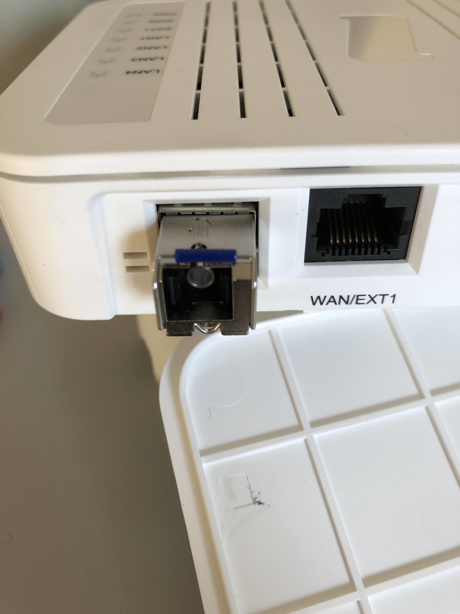

I den jag ha passar den iaf
Närbild på ett öppet WAN/EXT1-uttag på en vit nätverksenhet.

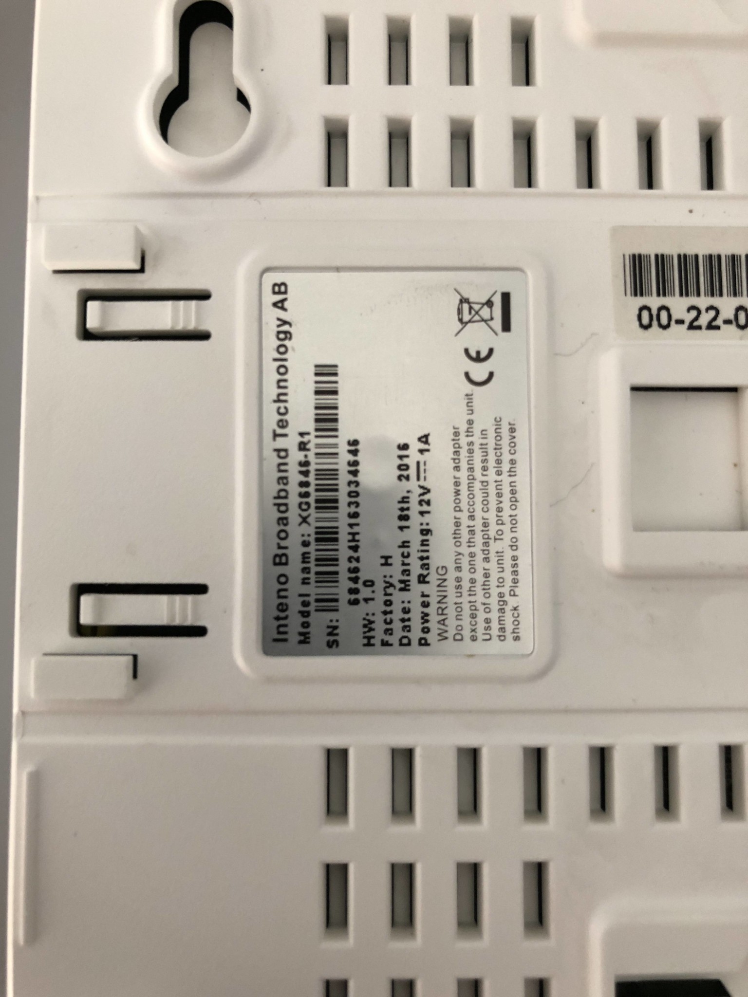

Närbild på etiketten på en vit elektronikkomponents baksida med serienummer och certifieringsmärken.

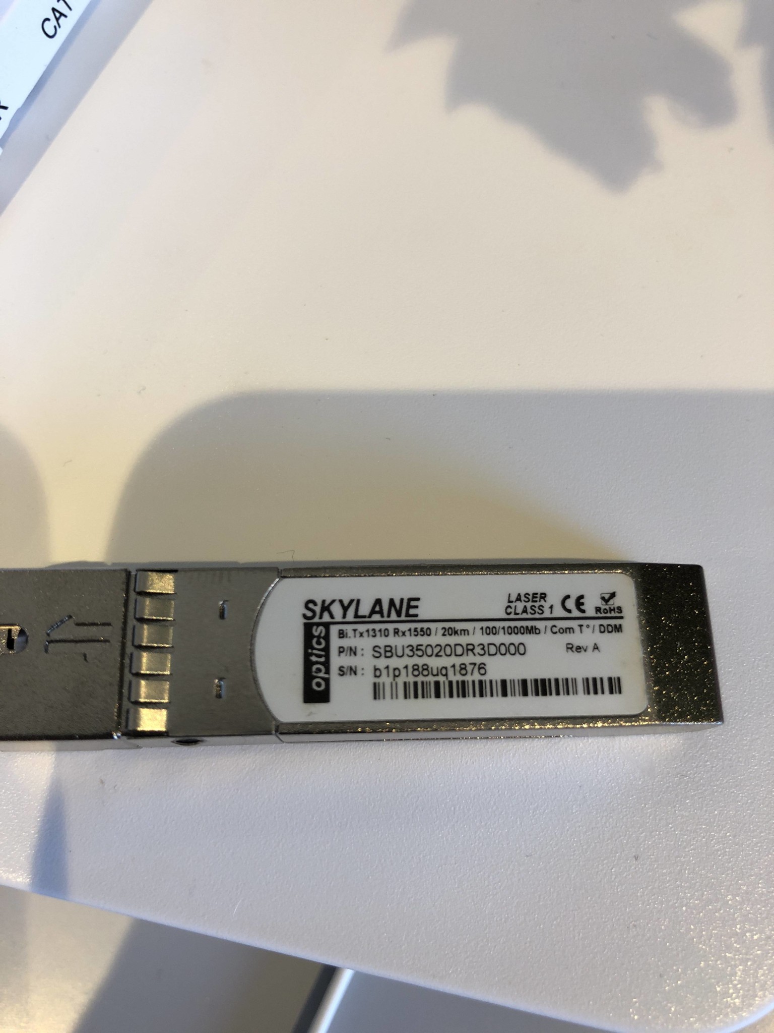

Vilken sfp passar till den då?
Närbild av Skylane optisk SFP transceiver-modul med etikettinformation.
O
L lingonlingon skrev:
Är det bidi singelmode simplex??
Det står bi på den antar att det är det

Ursäkta om jag är tjatig spelar det roll vilken våglängd det är på sfp:n?
Ja, det ska vara kompatibelt med andra änden.
Här kommer den..
Jag tycker att det ser ut att vara en LC in i SFPn i Intenon.
Hjälp någon ingen som vet våglängder på andra änden...suck
Om du plockar ut SFPn ur Intenon så ser du vilka våglängder det är på både TX & RX.
