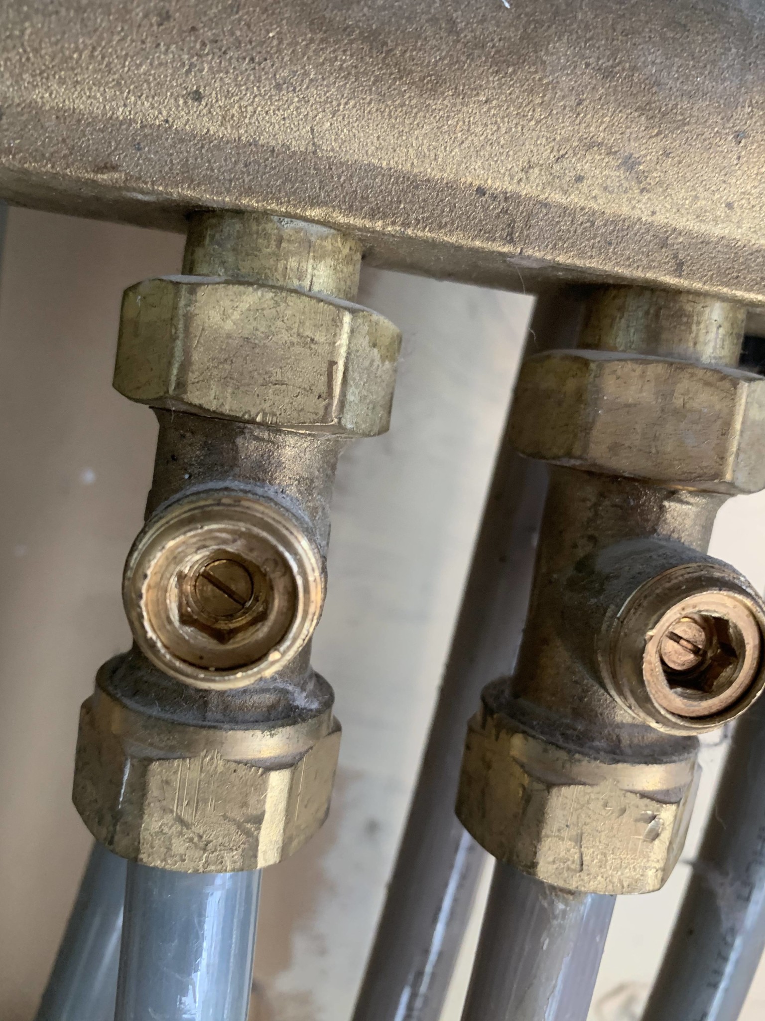

Jag har fått samtliga ställdon, ventiler (de som ställdonen reglerar) och termostater utbytta till golvvärmen då några ventiler kärvade efter genomförd renovering.
Vid kontroll av att samtliga slingor var öppna och injusterade noterade jag att en injusteringsventil ej slutar att snurra när man försöker öppna till ”fullt öppet läge”
Se den till vänster på bild. Är det normalt för dessa typer av ventiler? Notera att samtliga andra som ser likadana ut får man stopp vid fullt öppet.
Den till höger är fullt öppet medan den till vänster ej slutar snurra motsols.
Går det att se ifall ventilen är öppen på bilden?
Den slingan har inte haft problem med uppvärmning innan renovering och jag åtgärdar hellre eventuellt problem nu än när det är kallt

Svarar på min egen tråd men det går inte heller att vrida ventilen till stängd utan justeringen snurrar bara runt oavsett vilket håll man vänder med insexnyckel.
Misstänker att själva käglan bakom justeringen är borttagen och att det således inte går att justera flöde i denna ventil.

Där man justerar med insexnyckel verkar vara relativt skavt och min största teori just nu att man bortkopplat käglan vid tidigare strul med ventilen. Dock omöjligt att svara på innan man demonterar hela ventilen antar jag.

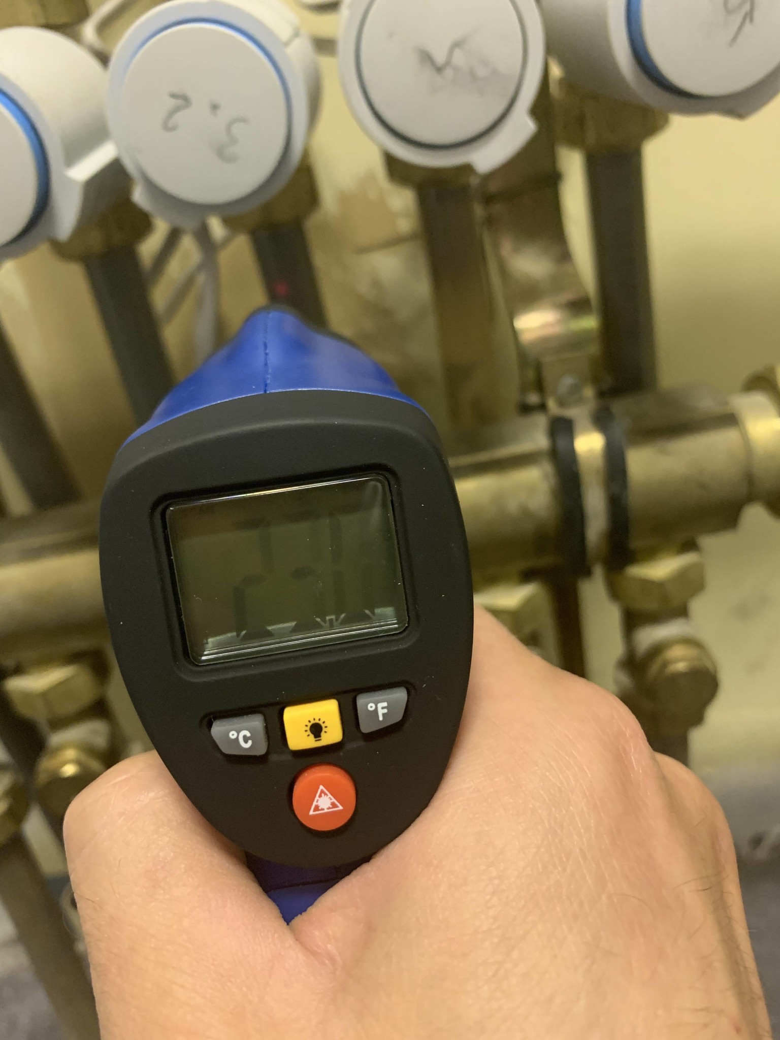

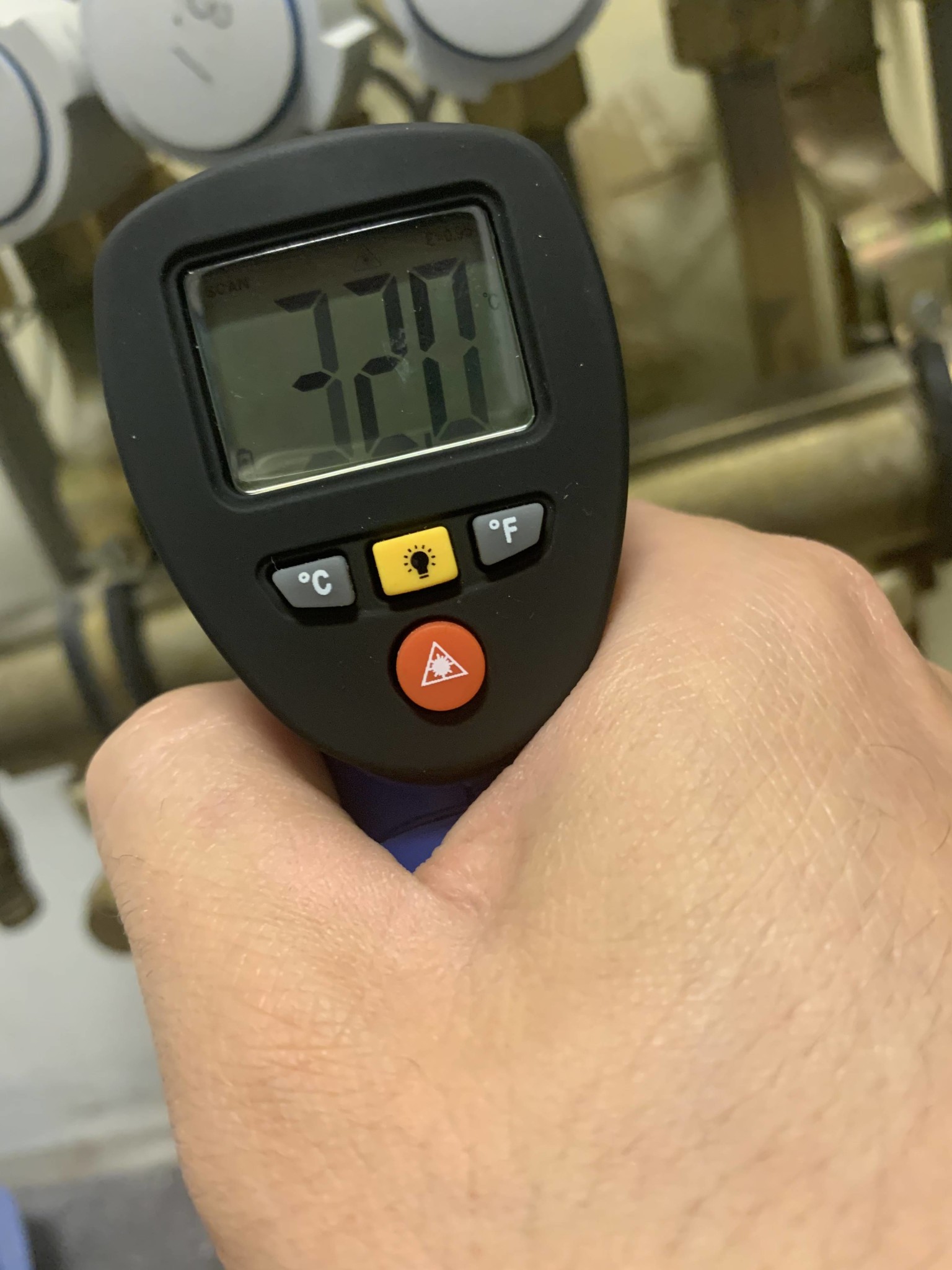

Nu när det blivit kallare på kvällarna provade jag att höja värmekurva tillfälligt och mäta med IR termometer.
Skillnaden mellan två slingor till samma rum med samma termostat var 9 grader på varma sidan av slingorna. (Dvs inget flöde i slingan då den endast när returtemp för varma slingor) Provade köra utan ställdon fastän den är ny och det var ingen skillnad. Även piggen funkar utan anmärkning (den är ny)
Finns det något annat som kan krångla än att injusteringsventilen är trasig?
Både hela ventilhuset och ställdon, termostat är bytt på hela systemet för samtliga slingor på den varma sidan. Observera att felet uppstod efter byte av samtliga andra ventiler på varma sidan (då rörmokaren förmodligen stängde flödet)
Samtliga andra injusteringsventiler tar stopp förutom denna som snurrar ”tomt”.

Ja, returventilen i fråga var trasig.G Gibran skrev:
Gamla ventiler som förmodligen aldrig har justerats av tidigare ägare och denna gav upp vid avstängning.
Mitt tips är att även motionera injusteringsventilerna även om man har hittat rätt injustering, annars kan de ge vika som i mitt fall.

IR-termometer är din bästa vän både vid kontroll att alla ventiler funkar med bra in/ut temp och jämn golvvärme på golven (injustering)
