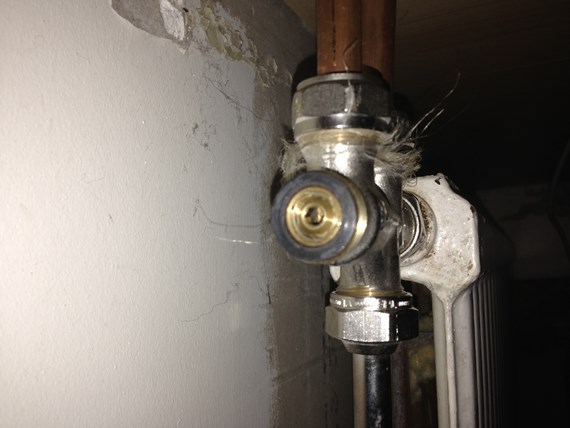

Hur justerar jag denna? Den går inte ens rubba, vad är fel månne? (Ursäkta att bilden blev uppochner...)
Det är förresten fabrikat TA på kopplet.
