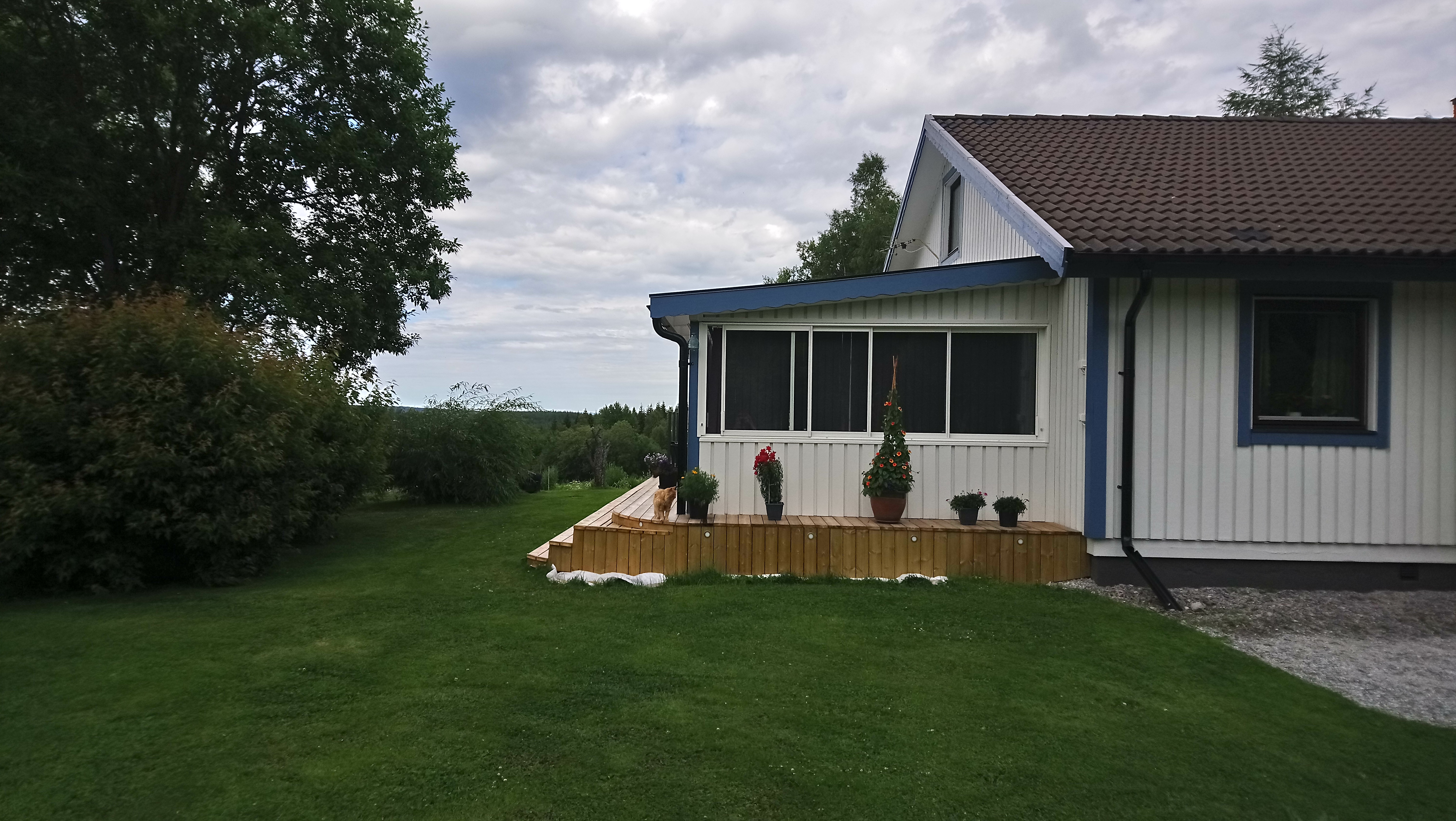

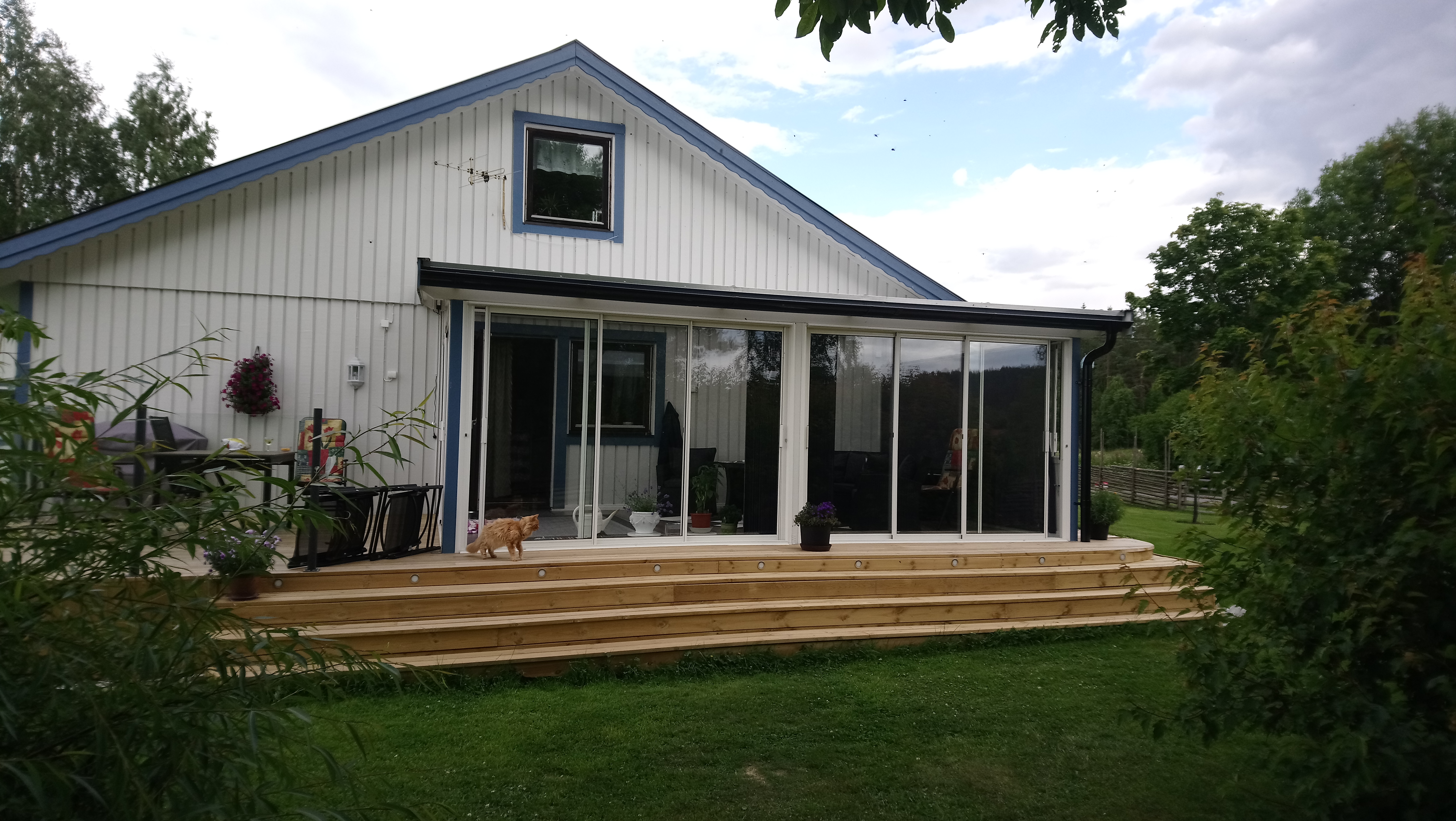

Vi köpte från Skånska Byggvaror(vår,sommar,höst)och monterade själva.
Monteringsanvisningen var lite knepig ibland men det gick bra ändå.
Jag isolerade golvet med 100mm frigolit.
Med en gasolkamin kan vi sitta där även på vintern(till -10 grader).
Vi är nöjda.
Välj grundmålat så blir det mindre målning.
Vi är nöjda.
