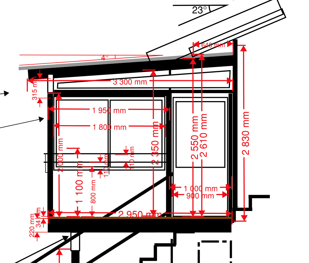

Vi är mitt uppe i ett arbete med att bygga om och glasa in en balkong på 15kvm. Vi har skjutpartier fönster som är 120cm höga. Då taklutningen på det utskjutande taket över det kommande plasttaket under diffar i takhöjd mot ritning så medför det att panelen under fönsterpartierna blir lägre än tänkt, endast 80cm. Reglerna säger minst 1,1 m. Hur kan vi lösa detta? Kan man sätta en ledstång i fönstren? Observera att fönstren går att skjuta helt fram och tillbaka, är 4 glas.
Hjälp gärna till med en lösning.

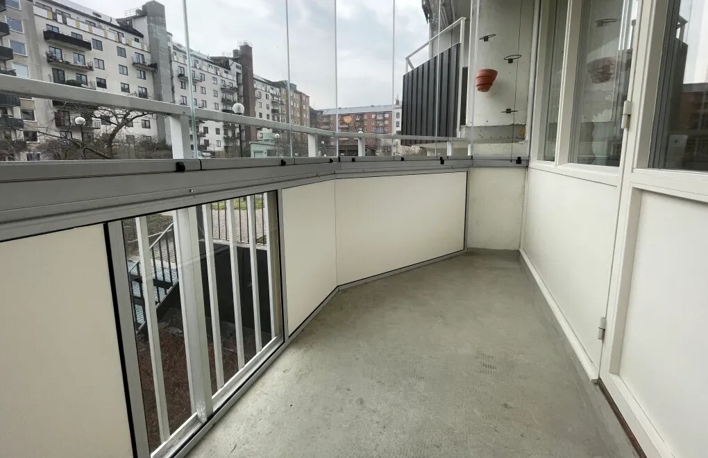

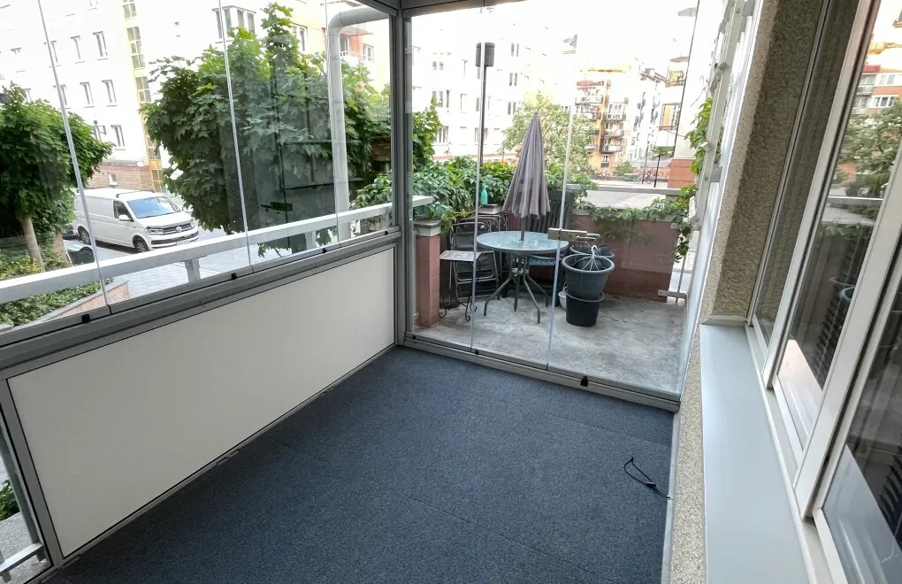

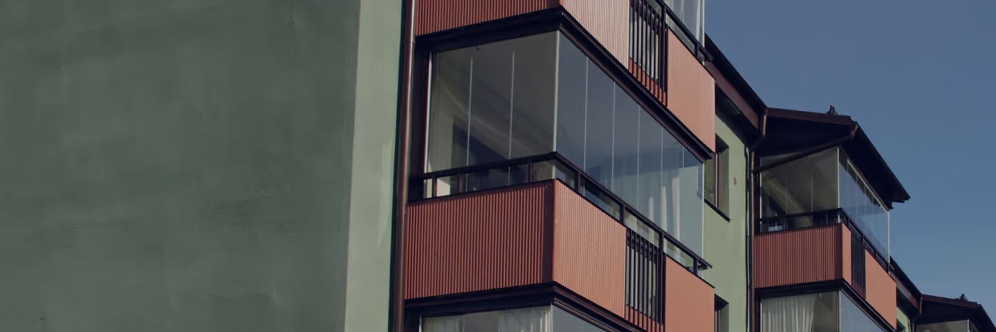

Här är några exempel,
Bilder tagna från,
https://minbalkong.se/inglasad-balkong
Bild från,
https://www.tbo.se/balkonglosningar/bygga-ut-balkong/racke/
Bilder tagna från,
Bild från,
Tack för dina bilder och svaret.
Som det är nu så kommer det vara stående panel under skjutpartierna. Det ser bra ut på bilderna men jag är oroad att det inte kommer se bra ut mot fönstren eller är det en vanesak måntro?
det bästa vore att ha så få ”pinnar” som fäster i golvet som möjligt och att räcket är så tunt det går baserat på vad man får ha. Förslag?
Katastroftänker jag och bara tror att det kommer gå åt hel** och bli fult? 🙃🤣
