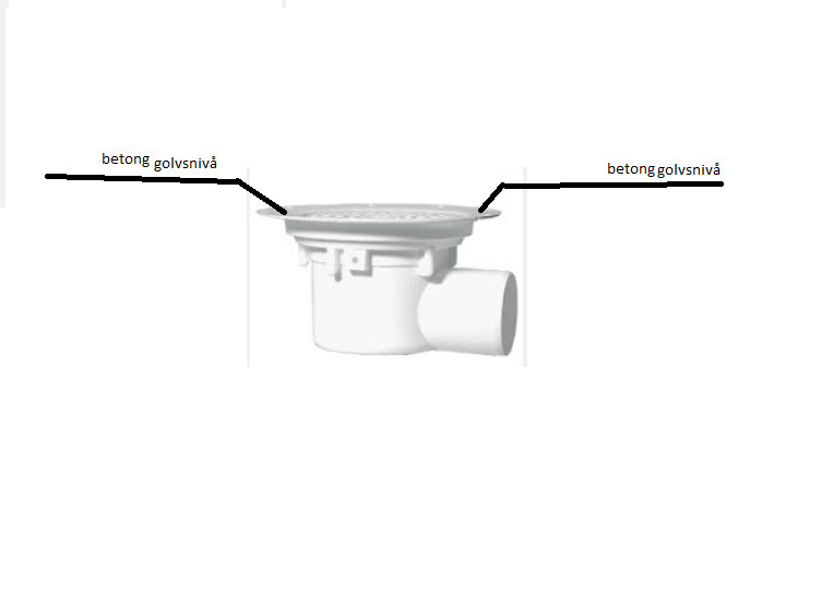

Ska gjuta igen källaren och har i nuläget placerat två jafo golvbrunnar. Läst manualen och det är ju väldigt otydligt i vilken nivå man ska placera denna och hur man ska låta betongen täcka brunnen och vad man ska göra efter man gjutit....
Ska det flyta fram betong till ytterkanten på den eller ska brunnen täckas x antal cm? Vad lägger man uppepå?
Min tanke är väll att jag sänker ner brunnen så att dess överkant hamnar typ 3cm under plattan (eller ännu mer?) och placerar en konformad pryl på brunnen och fixerar den vid gjutningen så att ingen betongtäcker hålet för vattenlåset. Däremot antar jag att man kan låta betongen komma in en bit på brunnen ? min fina skiss nedan visar hur slutresultatet då blir
När allt är klart lägger jag bara ett golvbrunnsgaller uppepå. Är det så man gör tro? Finns ju väldigt detaljerade beskrivningar i anvisningen om hur man gör när man ska lägga klinker eller plastmatta men inget om hur anslutningen blir till ett betonggolv

Det fick väl ett plastgaller med brunnen?
JAFO har lite RF-galler också, men det är rätt tunn plåt i dom.
Du kan ju be en mekanisk verkstad skära ut ett lock d=163mm i 2mm RF och göra ett par hål, den kommer tåla lite last.
