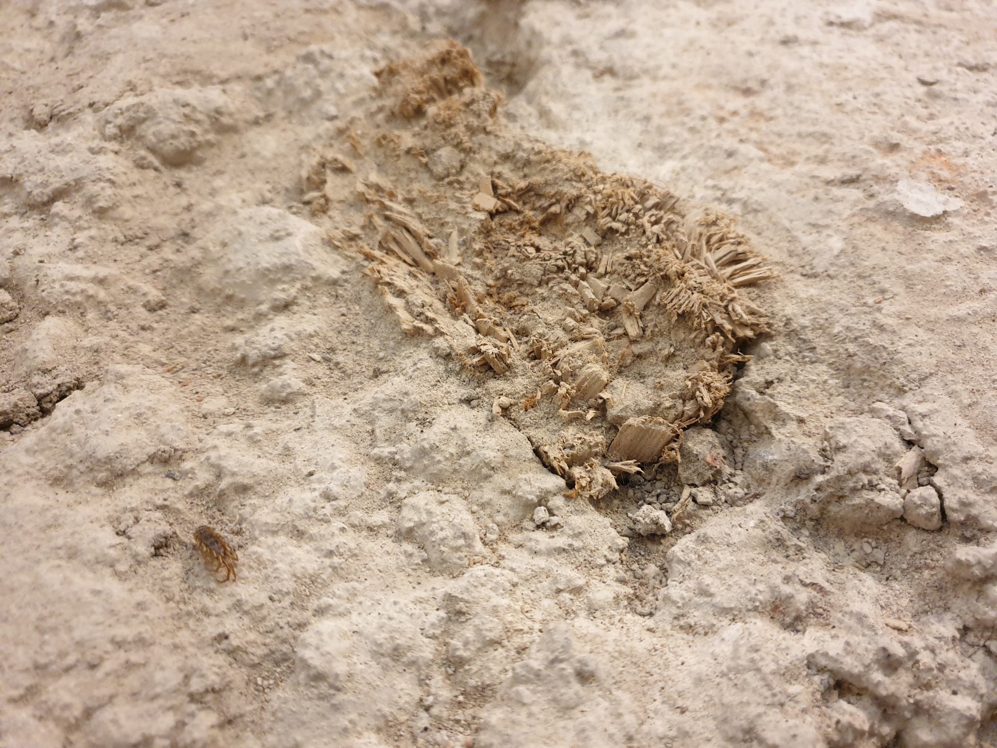

Har har rivit ut det uppreglade parkettgolvet ur min källare för att ersätta med ett ventilerat Nivellgolv. Tursamt nog så fanns inga ingjutna reglar utan de var lagda på den grovgjutna betongen.

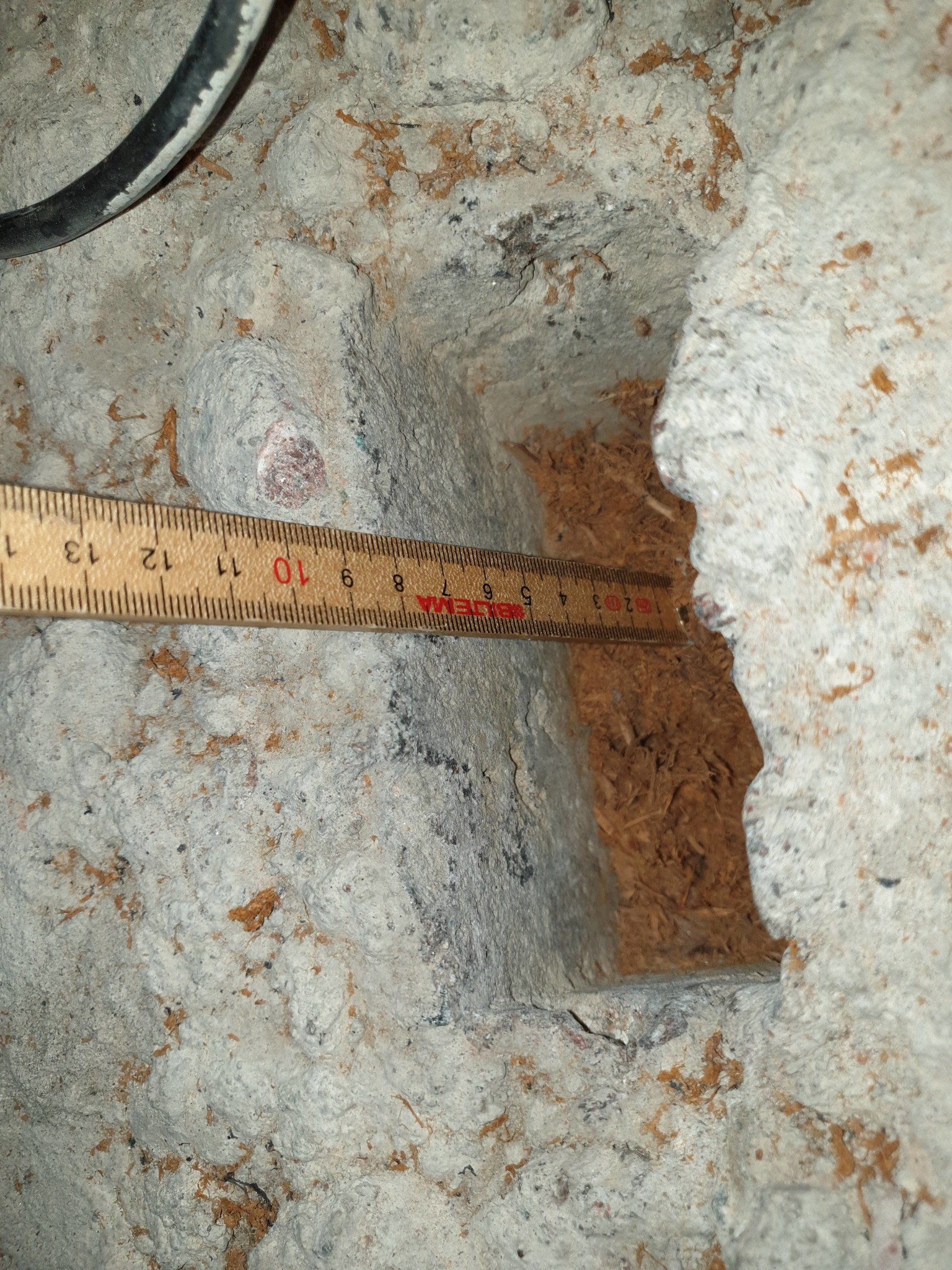

Däremot så finns det två ingjutna stolpar i golvet som man brutit av i nivå med betongen. Antar att de fungerade som någon sorts nivåmarkering vid gjutningen. De står i en linje mitt i rummet. Dessa vill jag få bort, men de verkar gå djupt ner. Min fråga är hur långt ner jag ska rensa innan det är ok att fylla igen hålet med betong?
Hittills har jag arbetat mig ner 9 cm och det verkar vara minst en decimeter kvar.

Spännande! Vi hade exakt likadant i vår källare. Ingen funktion för det uppreglade golvet, men jag antog att våra hade med väggarna att göra då de satt längs med väggarna. Tror det var totalt 14-15 stycken i varierande storlek och skick. Vissa i "bra skick" som på din bild vilket var riktigt bökigt att få bort och vissa sönderruttna som kunde lyftas bort. Betongplattan varierade också från någon centimer i tjocklek till väldigt tjock (antagligen sulorna). Du ser för övrigt ut att ha lika ojämn platta som vi hade. Vi hade så mycket skit på plattan så det tog en "evighet" att få bort allt från det oämna underlaget.
De stolpar som jag inte fick bort bilade jag så långt jag orkade få bort "träflisorna" (15cm kanske) sen lade jag på lite grus och gjöt igen. Har ingen aning om det är bra eller dåligt, men borde åtminstone vara bättre än innan då stolparna stack upp igenom plattan. Har sedan lagt ett subfloor/nivell-uppreglat golv.
