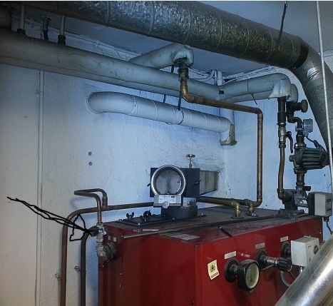

Inget vatten kommer ut till elementen.
Du har alldeles för lågt tryck i systemt, 0.1 bar ungefär, svarta visaren på penntermometern/tryckmätaren.
Det gör att du inte har något tryck alls annat än i källarvåning, det gör att du får värme där, men ingen annanstans i huset. Det gå heller inte att lufta eftersom det inte finns tryck på vattnet som kan trycka ur luften.
Fyll på vatten i systemet så att svarta mätaren ligger mellan 5 och 10, och lufta sedan så kommer det att funka...

Håller med, på tok för lågt tryck. Påfyllningen har du där på sidan av pannan där det kommer ett kopparrör från en avdom horisontella rörek bakom pannan.
Fyll upp, lufta, varmkör pannan. Låt systemet kallna och se vad tryckmätaren visar sen.

är det någon av bildetna som kan påvisa någonstans där man kan fylla på vatten till systemet? om det nu är ett slutet system vilket känns konstigt då tempen sjunker i pannan.

vilken av de olika rattarna/vippkranen kan de va som fyller på vatten? båda rören till höger går in i pannan. vippkontakten när man öppnar den så åker det ur vatten ur en slang ner i golvbrunnen. till höger om den vippkranen finns det en till blå ratt, vet inte vad den gör.

Trycket i systemet bör ökas. Dock inte mer än till den röda pilen vid 5 meter vattenpelare. Antar att det är ett envåningshus och blåser du in högre tryck åker det fina syrefria vattnet ut på taket.
Fyll på när pannan är ordentligt varm.
Ser annars ut att vara en riktigt bra anläggning, både dragbegränsare, utomatshunt och bra brännare.

Har Du 5 meter från manometern till ovankant på kärlet skall den svarta nålen sammanfalla med den röda, som är ställd på 5 m när du fyllt på vatten så det kommer ur skvallerröret,som brukar komma ner i källaren vid en golvbrunn
Kan du inte kontakta förre ägaren och fråga hur systemet fungerar? Annars är det klart värt att lägga en slant på att ta hem någon värmetekniker som förklarar för dig hur systemet fungerar. Det är viktigt att man vet hur man sköter värmesystemet så att det och huset mår bra, kan bli dyrt om det skadas på grund av att man inte vet hur man ska sköta det.
ja har just nu fått vatten i elementen uppe på övervåningen, behövdes fylla på vatten på systemet, ganska mycket vatten. brännaren slår av vid 85 och på vid 70. när shunten slår av vet jag inte då jag inte har manualen till systemet, Albin AQ6000. har väll luskat ut lite på dosan till systemet men svårt när man inte vet vad alla knappa menas med.

Kanon. Har du fungerande termostater på alla element så kan du bara ställa shunten på max och låta termostaterna reglera temperaturen.

hur långt den skall gå från max till minimum ställer man på ryttare inne i motorn det är en spak på baksidan så man kan vrida den manuellt o kolla så den går lätt det är en fördel att flytta termostaten för motorn längre bort upp på röret det blir inte så häftiga temperaturväxlingar där
och absolut skall man använda shunten,det finns ingen anledning att köra ut 80 gr vatten till elementen,det skall helst inte vara mer än ca 40 gr
kunde inte ändra på motorn som öppnar för varmvattnet för att ändra maxtemp ut, det hittade jag efter många om och men i elektronikboxen, ett par skruvar att ställa mellan 20 till 80 grader, måste ha inställt på 60 för att kunna hålla 19 grader inomhus. ett problem att få upp tempen är tror jag att det kommer en massa åska över metallstavarna (rosslet?) i pannan, tror att d e för smalt mellan och det blir stopp där pga det. 8 mm pellets kommer inte mellan, frågan är om det går att fila lite på stavarna så att de lättare kommer igenom och inte stannar på stavarna, går det?
