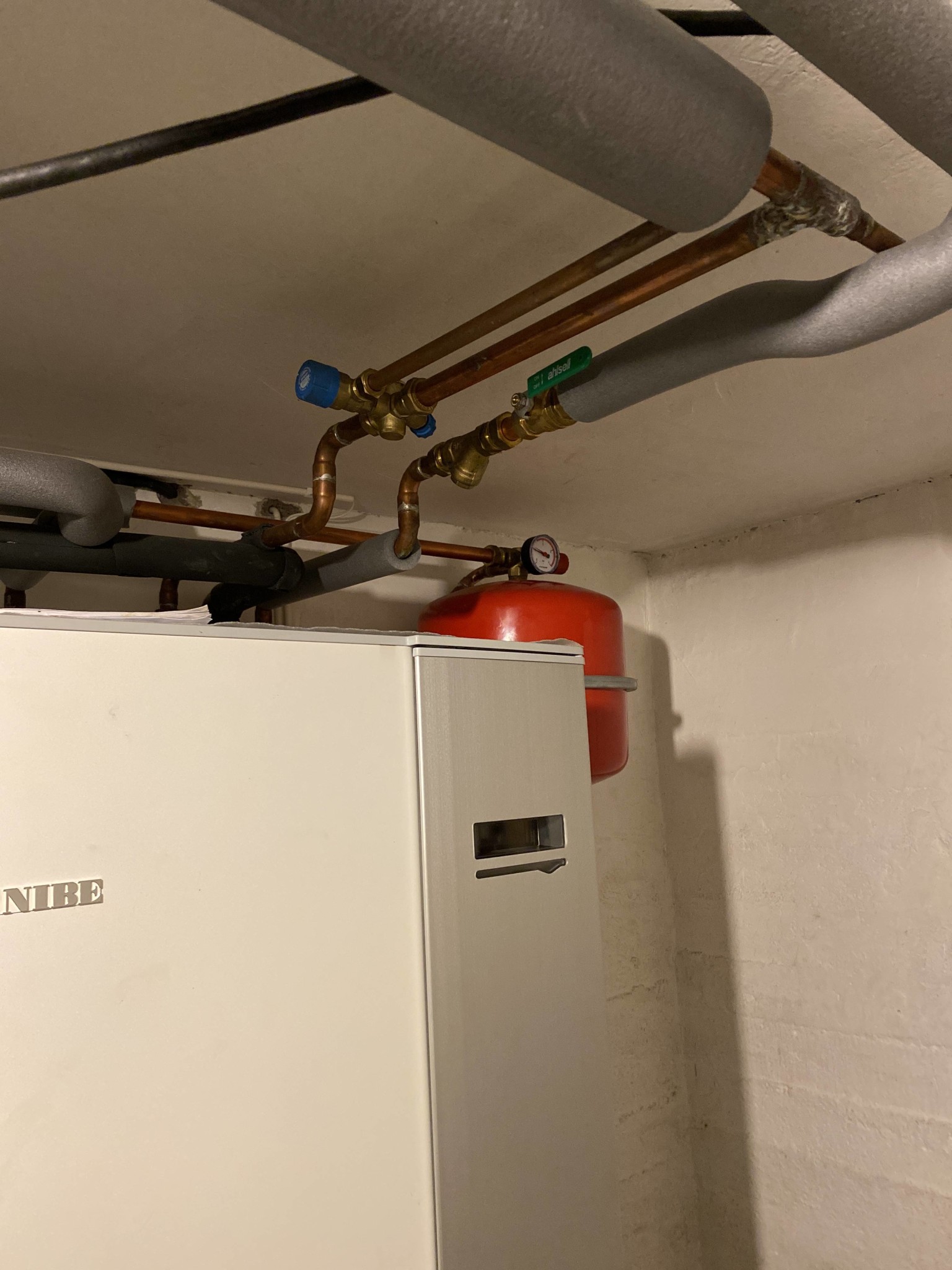

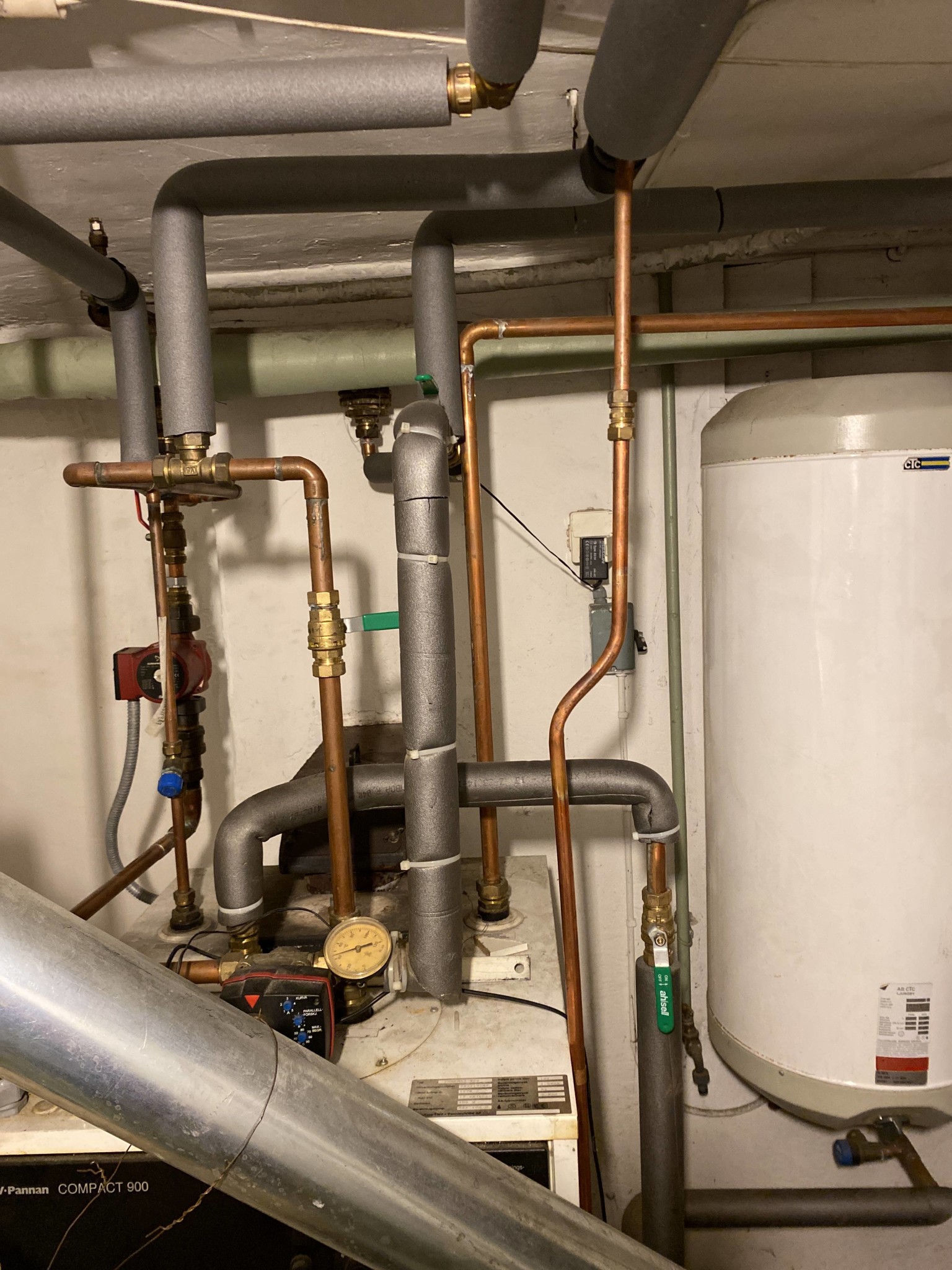

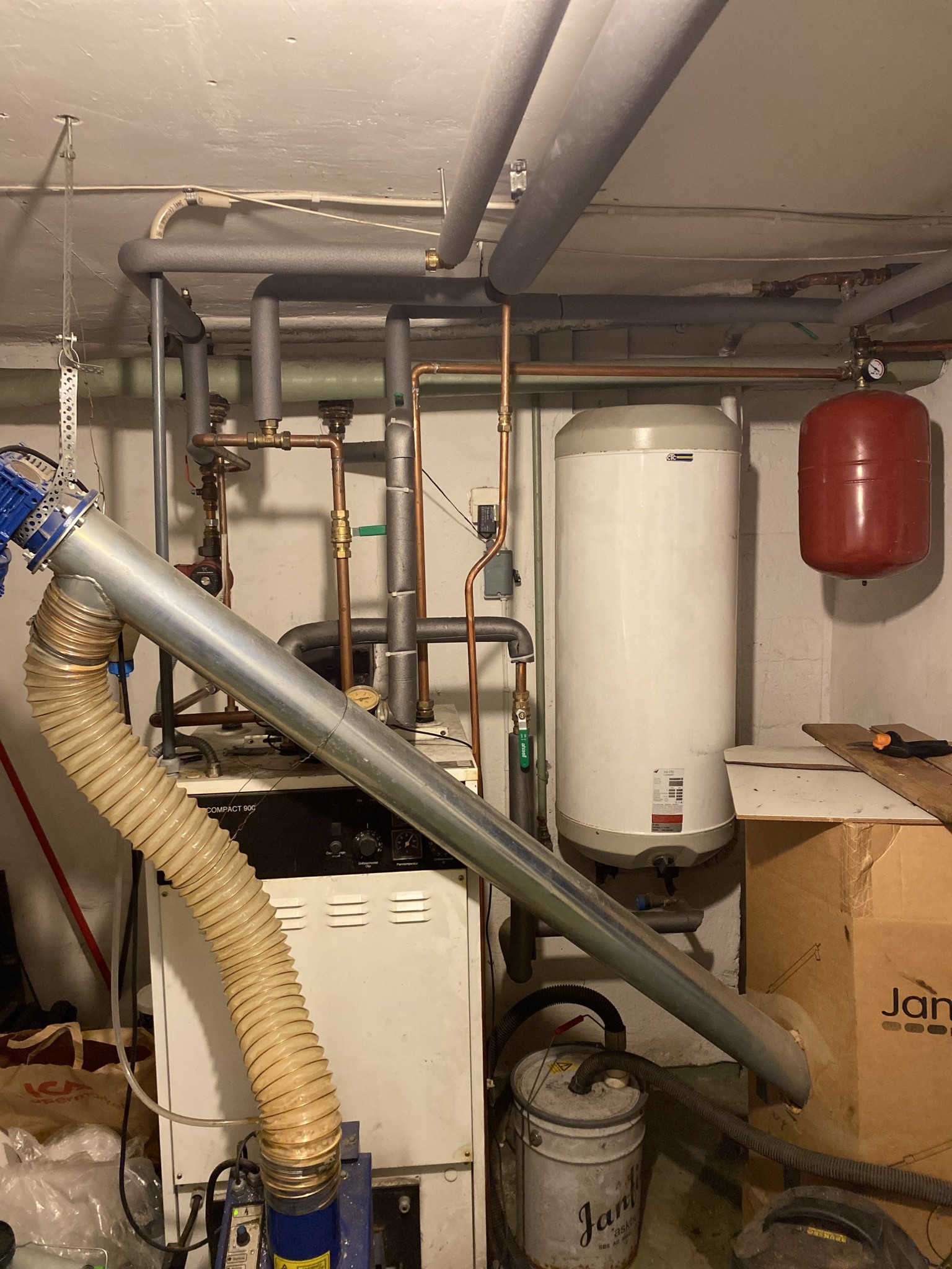

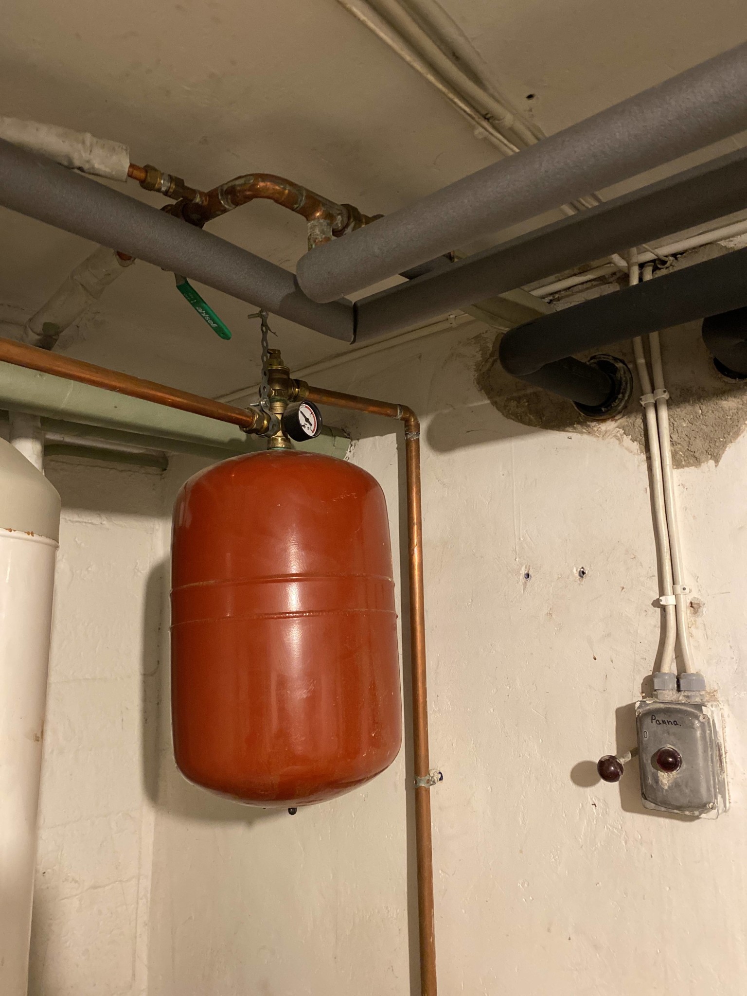

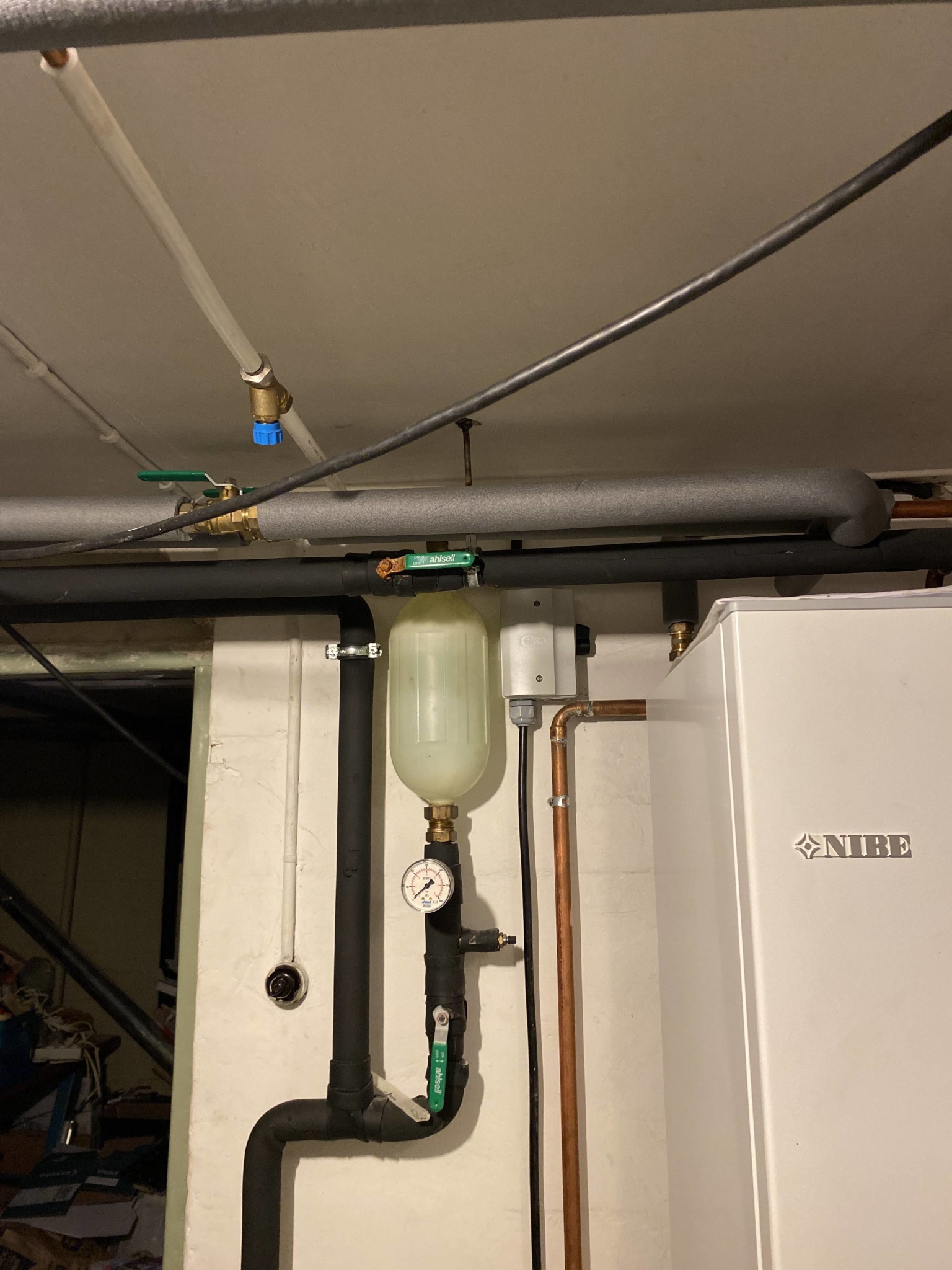

Jag har startat min pelletspanna igen efter många år med bergvärmepump eftersom det blivit något fel på den och vi väntar på reparatör. Värmesystemet i huset fungerar bra, men vi har inget varmvatten så jag funderar på om det är någon kram jag behöver öppna/ ev. stänga för att få varmvatten. Jag har stängt av värmepumpen. Skickar bilder då det är många rör och kranar att följa. Finns det någon som ser en lösning?

Den stora vita burken är väl en varmvattenberedare?
Kontrollera först att den är fylld med vatten. Den kan skadas om man startar den utan vatten i. Den är elektriskt driven och borde kunna ge varmvatten nu tillfälligt men också utöka varmvattenkapaciteten med värmepump eller pelletspanna.
