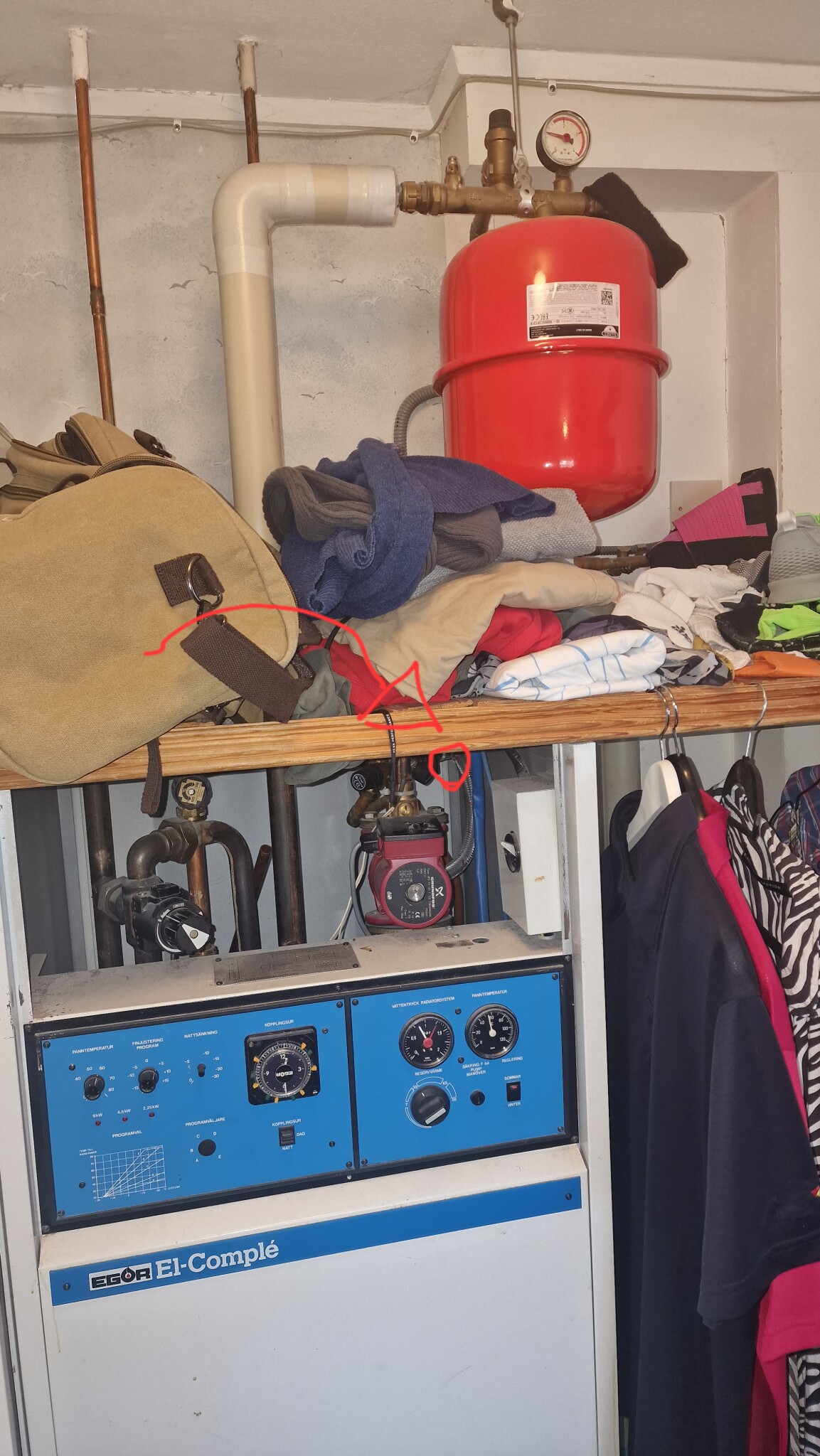

Jag tror snarare att det sitter under en skärm, nära den stora tanken vid en pump. Den där röda lilla, har jag lärt mig, är den som bygger trycket med luft ut i rören. Om man knackar på den ska den låta "stum", alltså inte klinga. Jag tror att det finns en ventil som ser ut som nåt från ett cykeldäck där man kan pumpa in luft om den klingar.
Tusen tack för svar. Har du möjlighet att skicka bild på din panna var din påfyllnings ventil sitter?
O

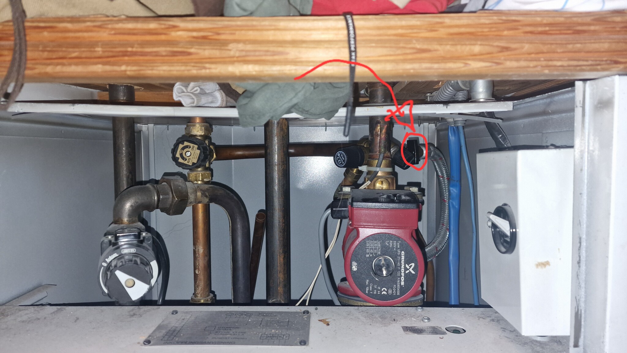

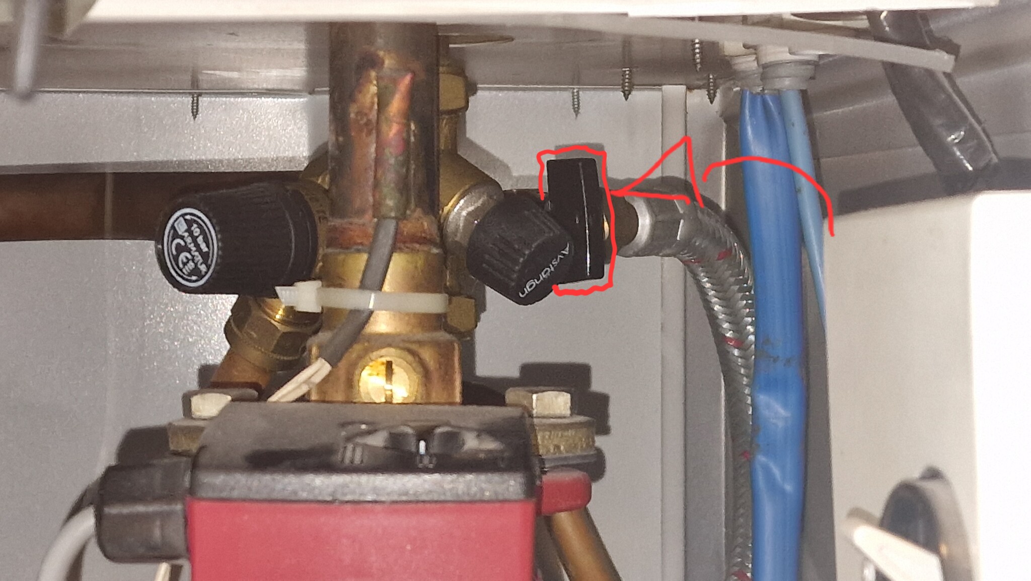

Den sitter bredvid pumpen, under en plåtskärm
  • Utrymme med värmepump och rör, röd expansionstank ovanpå, täckt med kläder och väskor, plåtskärm intill.
  • Vattenrörssystem med ventil bredvid en pump under plåt, markerad med röd cirkel och pil.
  • Rörkoppling med ventil bredvid pump och under en plåtskärm; röd markering runt en justeringsventil i närbild.

Carolinaz81
Härligt! Visste inte att den fanns! ☺️
Det var ett urkorkat ställe att sätta den på. Svår att komma åt…
Ser att du har ungefär samma bar tryck som jag. Vet du vad det ska ligga på? Den röda pilen pekar på 1,4 bar här…
Alldeles för mycket , normalt för villa är 1,5 max och innan vintern är det bra att ha ca 1,0 bar. sen det med det röda kärlet, Det hänger och då ska det klinga i bottenhalvan och vara liksom stumt i överdelen. När du tappar ur så gör det som en pyspunka, lika när man fyller, manometern ska då gå sakta upp eller ner. Hoppar den ner snabbt ellr opp snabbt, så tyder på att, antingen dåligt tryck i kärlat ellr punka på blåsan i den. Under den svarta plasten i botten finns som en bildäcksventil, tryck till lite lätt på piggen, ska komma luft då, inget vatten då är det kört med kärlet och bara byta.
